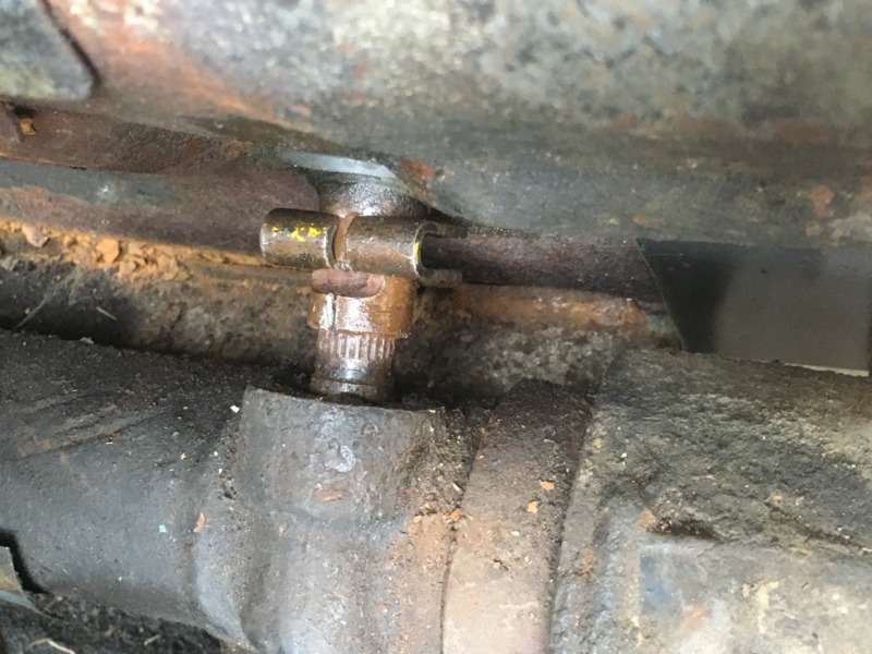

Une photo de cette liaison?
Âge : 58
Re: Décaissage 2cv 4 volant récalcitrant quel outil ?
Une photo ? Voilà...
Il faut désolidariser le tube du volant de l'axe du pignon. C'est un emmanchement à cannelures, la vis du collier de serrage est ôtée et le collier est bien libre, mais c'est bien grippé !
Il existe un outil spécial, une espèce de fourche, mais je ne l'ai pas...

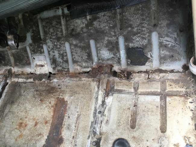

Finalement j'ai renoncé à sortir le volant, j'ai réussi à lever suffisamment la caisse pour effectuer ce que je voulais faire, c'est à dire juste mettre deux bouts de tôles de réparation rivetées sous l'angle du plancher de pédales. A l'intérieur de la caisse je pose une tôle de réparation. Et je finirai avec St Toffer :mdrr:
Ca suffit pour boucher les trous et passer le CT. (Encore que je l'ai passé il y a un mois et que le contrôleur n'a rien marqué, mais je lui ai promis de faire quelque chose..

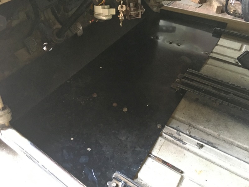

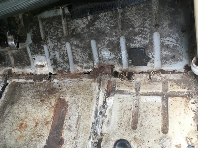

Voici comment étaient les planchers et le contrôleur a regardé ailleurs, mais chutt ! ne le répétez pas.
Et voici avec la tôle de réparation, plus deux autres tôles côté extérieur, sous le plancher de pédales.
Les héritiers remplaceront les planchers de cette voiture s'ils le veulent. :mdrr: :mdrr: Je leur en laisse 5 autres en parfait état.
