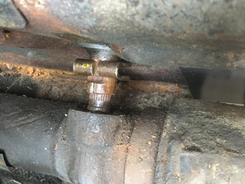

Une photo ? Voilà...
Il faut désolidariser le tube du volant de l'axe du pignon. C'est un emmanchement à cannelures, la vis du collier de serrage est ôtée et le collier est bien libre, mais c'est bien grippé !
Il existe un outil spécial, une espèce de fourche, mais je ne l'ai pas...

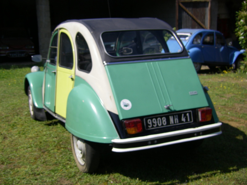

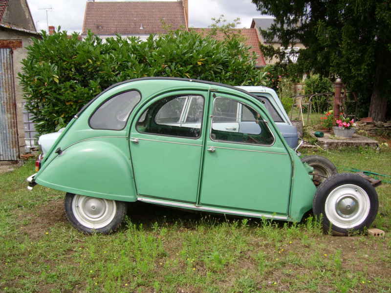

Actuellement sa carrosserie est faite de morceaux de trois deuches. Les autres morceaux sont pratiquement tous partis à la casse, car complètement pourris. C'était trois 2 CV que j'avais récupérées dans un champ il y a plus de 15 ans.
Voici deux des trois qui ont donné des organes.
Et voici l'allure qu'elle a aujourd'hui, tricolor !
