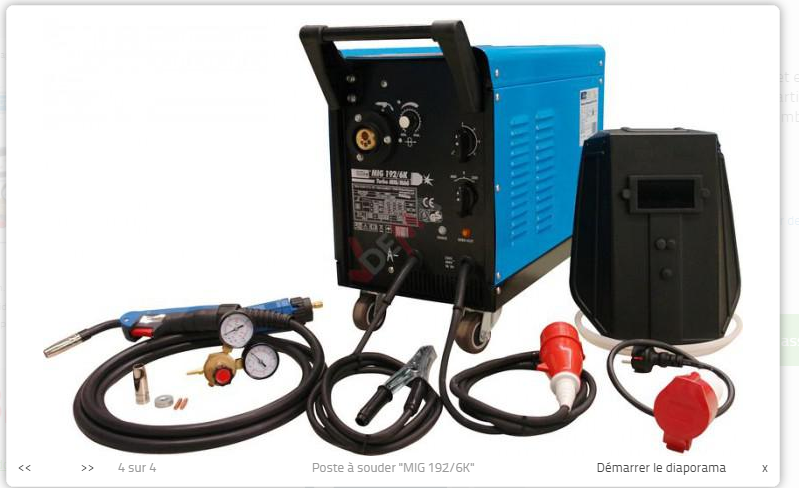

Voilà mon poste MIG, c'est un GÜDE 192/6K, il me semble que j'avais lu sur la notice ( que je ne retrouve pas bien sûr :larmes: ...) que la soudure à fil fourré n'était pas possible avec ce poste à souder ?
Les caractéristiques techniques :
C'est pourquoi je bataille avec la recherche d'une bouteille de gaz à un prix acceptable... :salut:

J'ai retrouvé sur le forum une discussion sur le sujet du poste à souder GÜDE et autres...J'avais participé à cette discussion et je ne m'en souvenais même pas...Les questions au sujet de la compatibilité de ce poste GÜDE 192/6K avec le fil fourré non jamais été éclaircies, simplement parce que personne n'a expérimenté la chose...En théorie, les galets fournis permettent d'utiliser des fils allant de 0.6 mm à 1 mm, donc un fil fourré de 0.9 mm peut passer à condition d'avoir la buse correspondante et donc ma nouvelle question c'est : y a t'il une différence entre une buse de 0.9 pour le fil fourré et une buse de 0.9 pour le fil non fourré ?
Re: Il faut que ça gaze ...la soudure au MIG
Posté : 29 août 2020, 13:07
par Mikey 71
Non non, aucune différence. Tout le matos est le même, que se soit fil gaz ou fourré. En ce qui concerne la buse, ou tube de contact, ça m’ai arrivé d’utiliser du 1mm pour du fil de 0,9, ça dépanne...
Posté : 29 août 2020, 13:29
par lucky40
l'autre question abordée dans le précédent topic et restée également sans réponse c'était celle du changement de polarité pour pouvoir souder au fil fourré ?
Cette question restera vraisemblablement sans réponse, aussi, après mure réflexion, je vais rester avec le gaz et relouer une bouteille comme je l'avais fait il y a 3/4 ans, cela ne m'avait pas coûté trop cher à l'époque , 90 euros par an la location et 85 euros la recharge...avec la possibilité de résilier le contrat à tout moment...au total, j'ai gardé la bouteille sur 2 années et je n'ai pas utilisé le gaz en totalité car c'était une recharge de 4.4 m3 soit un coût total de 265 euros environ... :salut:
