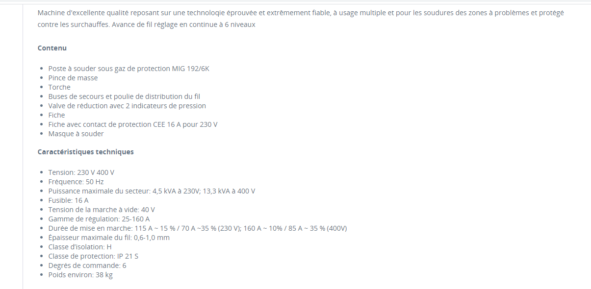

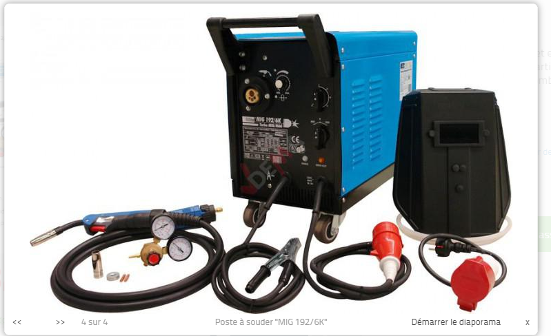

Voilà mon poste MIG, c'est un GÜDE 192/6K, il me semble que j'avais lu sur la notice ( que je ne retrouve pas bien sûr :larmes: ...) que la soudure à fil fourré n'était pas possible avec ce poste à souder ?
Les caractéristiques techniques :
C'est pourquoi je bataille avec la recherche d'une bouteille de gaz à un prix acceptable... :salut:
Messages : 3721
Re: Il faut que ça gaze ...la soudure au MIG
J'ai retrouvé sur le forum une discussion sur le sujet du poste à souder GÜDE et autres...J'avais participé à cette discussion et je ne m'en souvenais même pas...Les questions au sujet de la compatibilité de ce poste GÜDE 192/6K avec le fil fourré non jamais été éclaircies, simplement parce que personne n'a expérimenté la chose...En théorie, les galets fournis permettent d'utiliser des fils allant de 0.6 mm à 1 mm, donc un fil fourré de 0.9 mm peut passer à condition d'avoir la buse correspondante et donc ma nouvelle question c'est : y a t'il une différence entre une buse de 0.9 pour le fil fourré et une buse de 0.9 pour le fil non fourré ?
