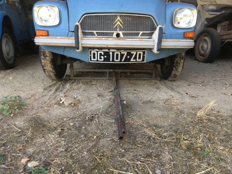

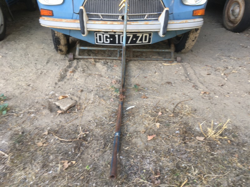

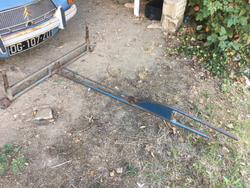

Il existe aussi un outil spécifique pour 2 CV et dérivés, pour travailler uniquement sur les roues ou les freins, avec réglage pour les roues avant et arrière. J'en ai un, c'est très, très pratique.
Je vais vous mettre des photos.
Re: Réglage des freins : quel cric
Voici donc les photo de l'engin.
Au sol avant usage
On le présente devant (ou derrière) la voiture
On lève juste les roues en prenant appui sous les bras de suspension.
