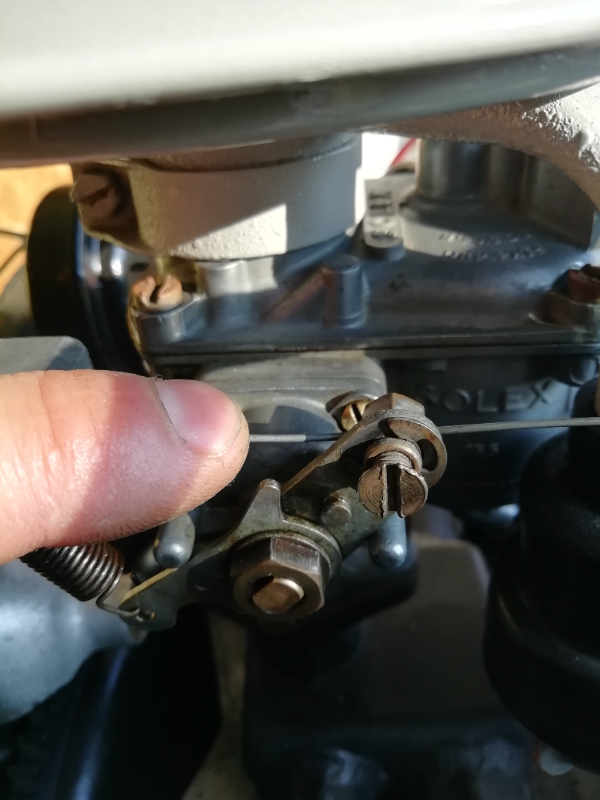

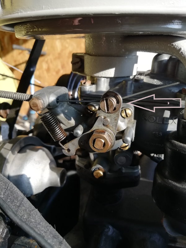

J'ai bien compris que le fait de tirer sur la tirette de starter agissait sur l'ouverture du papillon de ralenti. Cependant la position Starter "OFF" est elle celle là ?
Donc la flèche indique bien le mouvement ...
Ou celle çi ?
Dans cette dernière, impossible de garder le ralenti, la voiture s'éteint
Je souhaite juste régler la position "poussé" de la manette

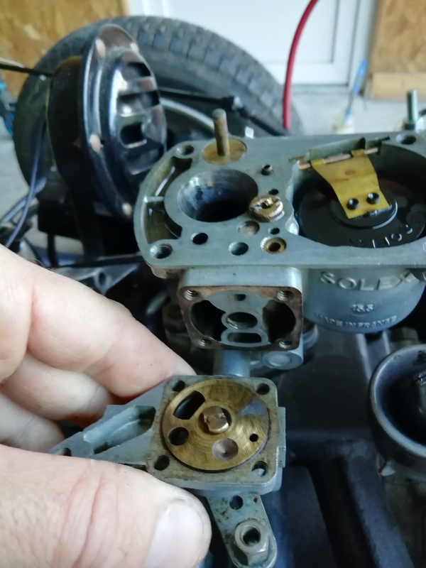

Je viens de démonter, c'est un système à glace !
Je vois le fonctionnement içi : http://boursinp.free.fr/bonus/solex/solex.htm
Cela n'agit pas sur le volet, mais sur la richesse

Ok ,c'est pas le même système que le mien, le tien est rotatif,es ce que il tourne a la main peut être qu'il est grippé

Mais quel que soit le modèle, la position starter ouvert, donc route, c'est toujours levier complètement repoussée vers l'avant.
Pour le réglage : tu desserres la vis de maintient de la corde à piano, tu repousses complètement, donc, le levier vers l'avant, tu repousses idem la tirette vers l'avant, puis tu resserres la vis pour tout bloquer.

Si c'est un système à glace
il faut roder les parties en contact pour supprimer les fuites de toute natures
je l'avais fait, il y a longtemps sur 2CV Ami et 403, le résultat est la

J'ai rodé la glace....pareil
J'ai un carbu de RAB (pas celui du moteur d'origine mais même réf), j'ai changé le levier de starter....pareil

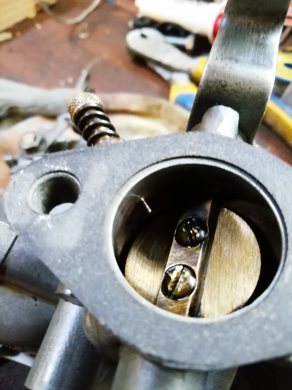

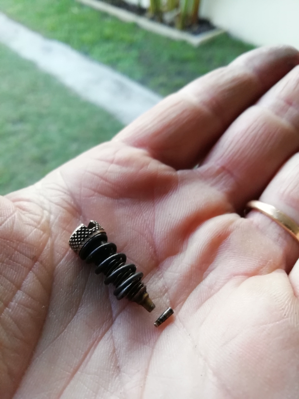

Ayant mis de coté la prise d'air, j'ai dû déposer le carbu pour inspection.....et là, c'est le drame :mdr:
La chère vis de richesse...cassée
Donc réglage impossible, et du coup, ça bouchait bien.
J'ai pris le temps de la déposer (avec un petit coup sec), et j'ai remis une bonne vis (merci le carbu de RAB)
Repose vite fait, essai avant la nuit et paf...Nickel !!!!!!!!!
Un ralenti super, presque du premier coup !

Un standard cette foutue vis de richesse et sa pointe hyper fragile ... :enerve2:
