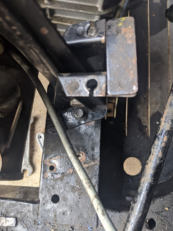

L'ak400 que nous venons d'acquérir à été rénovée il y a longtemps par un premier propriétaire qui n'a pas eu le temps de la remonter, puis elle à été remontée en partie par un garage.
Certaines pièces ont étés remontées à la va vite, notamment le frein a main (adapté au passage en frein a disques) qui était nécessaire pour le transport sur plateau. le voilà :
Ce qui m'a mis la puce à l'oreille est que l'ensemble venais presque toucher le maître cylindre :???:
Puis je me suis aperçu que la structure et la tringle étaient quand même un peu tordu !
Pourriez vous me confirmer que le système de de tringle est censé être rectiligne, bien dans l'axe du frein a main ? Si c'est bel et bien le cas, je démonte tout, séance dé tordage, perçage de nouveaux trous, et hop !
Je suis quand même étonné que les trous ai étés percés au pif comme ça, c'est pas du boulot !
Merci d'avance ! :pouce:
Re: Emplacement frein a main 2cv (pour disques)
Non, non.
Le frein à main pour freins à disques n'est pas du tout comme ça.
Là tu as une bidouille pour adapter des freins à disques sur une voiture qui n'en a pas d'origine....
Je ne te serai d'aucune utilité sur ce coup là.... :o

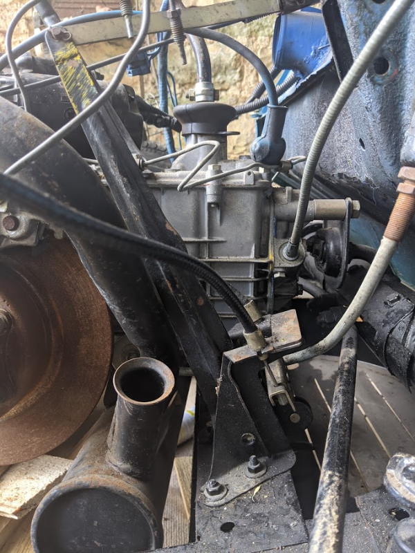

Sauf erreur de ma part il s'agit bien du bon !
J'avais pris une photo du dessus pour se rendre compte du décalage, mais voilà une photo de côté, on distingue mieux le modèle :
Messages : 17371
Sur la mienne, la tringlerie est bien dans l'axe.
Messages : 7431
Bonjour, il n'est pas dans l'axe,il est mal monté, je viens de vérifier sur ma Charleston, j'ai mesuré entre le centre de l'écrou de maintien support de la boite a air sur la boite de vitesse et le levier du frein à main y a 3cm,toi tu est a 11cm

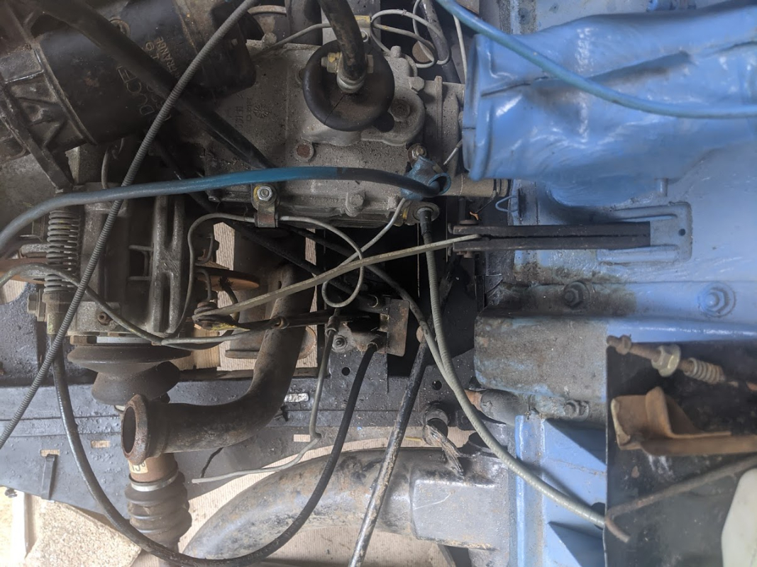

Merci pour vos réponses !
Le système était tout tordu car il avait forcé de travers, je l'ai donc démonté pour tout remettre bien droit.
Sur les 4 vis qui le maintienne au châssis, 3 d'entre elles le traversait de part en part, et une seule était taraudée (du coté que l'on ne voit pas sur la première photo du post). Je ne vois pas à quoi elle sert d'origine, puisque le frein a main est différent, mais lorsque je le remonte avec cette vis placée de l'autre côté, tout s'aligne parfaitement au niveau de la tringle !
On voit bien les marques de l'ancien emplacement, c'était pas ça ! Plus qu'a mettre des inserts filetés pour les 3 derniers trous et terminé !
Je me demande comment on peut faire des montages aussi foireux parfois :mdrr:
