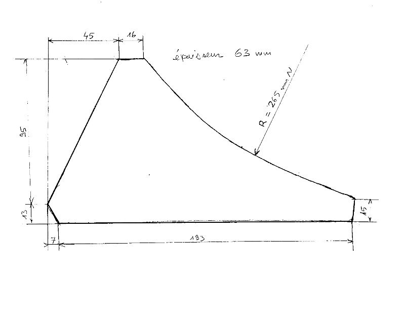

Ceux qui sont allés à la Mondiale de Salbris en 2011 en ont eu une dans leur sac d'accueil !
Et si vous voulez la fabriquer, voici les cotes. En bois de hêtre effectivement.
