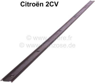

Sur un autre topic, vous m'avez dit (merci BOB!) que les soufflets de porte arrière existaient depuis 1964
Du coup je m’intéresse à leur fixation sur ma 2cv de février 1972.
J'ai essayé d'interpréter les documents des "éclatés Citroen" mais je ne suis pas certain d'avoir bien compris :pense: :
:valide: Pour la fixation du soufflet sur la porte: pas de problème, il faut un profilé de ce type (photo du site CIPERE)
Ce dernier est fixé avec soit des vis, soit des rivets plastiques.

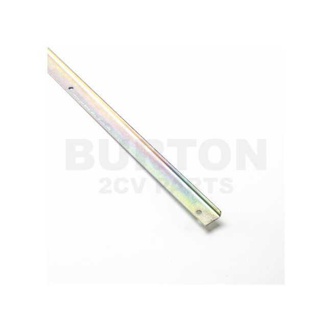

:valide: Par contre, pour la fixation côté pied de milieu, j'interprète la chose suivante:
Jusqu'en janvier 1972: profilé identique à celui côté porte
Après janvier 1972, profilé différent (site Burton):
fixé avec des rivets plastiques
N'étant pas habitué de ces documents techniques, et n'ayant pas d'autre 2cv sous la main, pourriez vous me confirmer cela (le vendeur CIPERE me dit qu'il n'y a qu'un type de profilé - le 1er-, mais je doute..) :???:

J'ai regardé sur ma 79.
Sur la porte c'est le profilé de ta première photo. Sur le pied milieu, pour le voir il faudrait ôter la porte, donc je ne sais pas.
Sur le catalogue de PR il y a deux références : AZ 842-69 et AZ 842-70, ce qui laisse supposer qu'ils ne sont pas identiques, mais on ne voit pas leur forme.
Mais a priori, vu le montage, je pense que ça n'a pas une grande importance. Les deux modèles doivent convenir.

merci Bob,
Pièces commandées! J'en ai profité pour acheté les 2 renforts de ceinture (entre plancher et bas de caisse) que je n'avais plus... ils ont du partir à a la ferraille avec les planchers au moment de démontage..!
