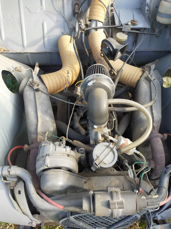

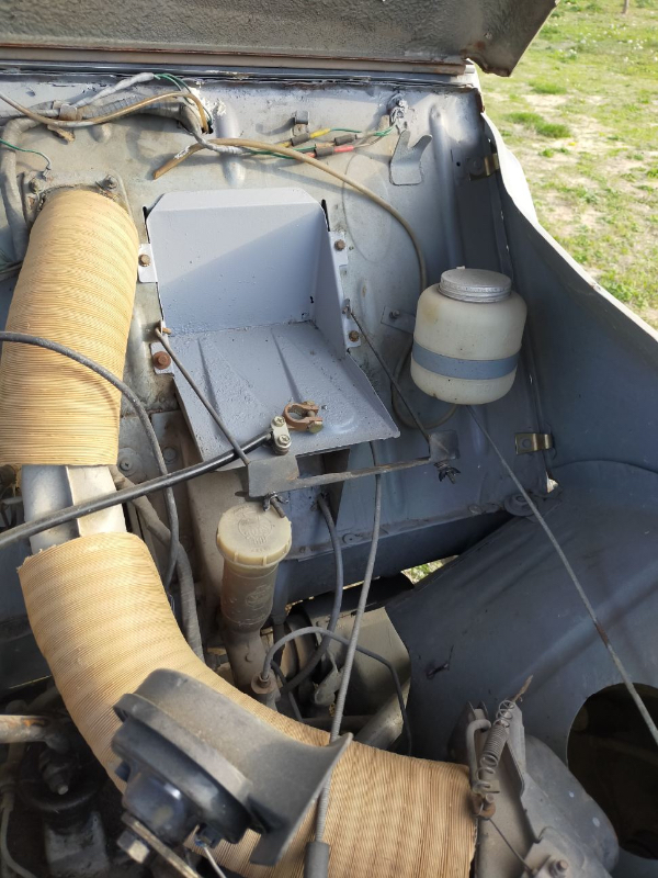

Alors j’ai 2 modèles en négociation.
Voici les photos de la 1ere .

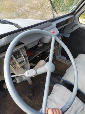

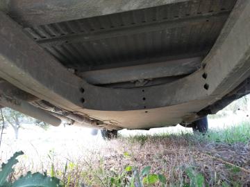

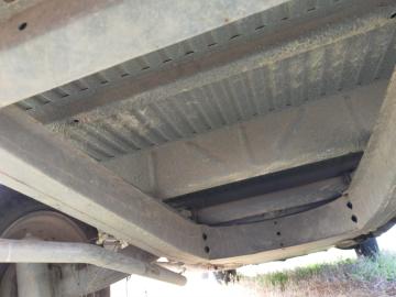

Le vendeur m’a dit qu’elle n’avait pas de clignotant à l’avant et que la caisse de l’arrière il y a les petites rainures rapprochées.
Elle démarre avec une tirette . 1974
Pouvez le dire avec les photos de quel modèle il s’agit ?
Cordialement
Benoit

Bonsoir, tu n'as pas une photo de la 2cv côté latéral, aparament c'est une 250 de 64 a 67 j'espère, mais le moteur n'est pas d'origine il est de 1970

Âge : 58
Re: Divers renseignements avant achat d'une 2cv camionnette 1976
Elle est curieuse cette fourgonnette.
Le tableau de bord la fait dater d'après septembre 73.
Le moteur est peut-être un 435, (ou un 602, faudrait voir le ventyilo ou mieux la plaque moteur) dans ce cas ce serait bien une AZU 250 série B.
Mais tu dis qu'elle n'a pas les clignotants sur les ailes !!! Ca voudrait dire qu'elle est plus ancienne !
On attend les photos de l'extérieur, avant, arrière, cotés.
Messages : 6793

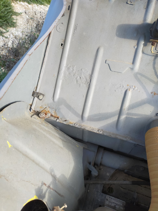

:salut: ton filtre à essence est mal placé et la durite n'est pas conforme :???:
Messages : 2063
CHARLYSTONE a écrit ::salut: ton filtre à essence est mal placé et la durite n'est pas conforme :???:
Ah oui, j’avais vu :surpris: ... super dangereux la durite d’aquarium... il faut absolument changer cela...

Ok mais il devrait le dire au vendeur, pour celui qui va ,peut être ,acheter cette 2cv ,c'est un gros risque d'incendie :non: :salut:
