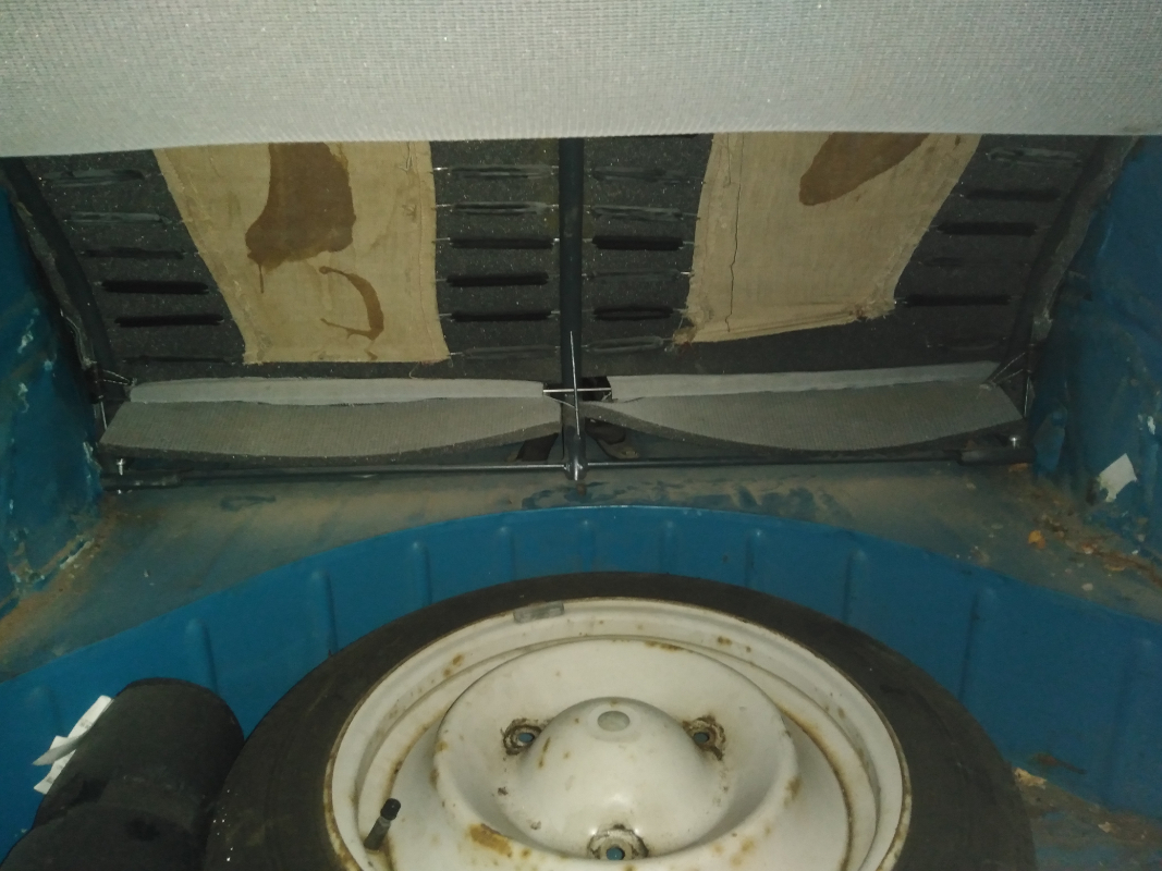

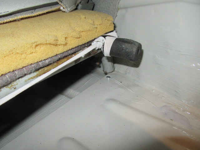

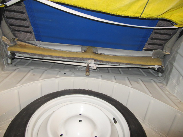

En cours de remontage, je me pose une question sur ma banquette arrière. Je me demande s'il s'agit bien d'une banquette de 2cv, et si elle correspond à une 2cv6 de 1972 :siffle:
C'est fou toutes les questions qu'on se pose quand on remonte des trucs qu'on a démonté 7 ans plus tôt... :boulet2:
Mon premier doute concerne le dossier: il n'y a pas de barre centrale verticale:
Je croyais qu'il y avait toujours une barre verticale au milieu...
Mon second doute concerne les fixations (pour rappel, pas de ceinture a l'arrière début 1972..)
Il y a un petit crochet central:
Mais les 2 pieds arrières sont juste en équilibre entre le caisson arrière et le plancher arrière (différence de niveau d'environ 10mm entre ces 2 pièces):
côté gauche:
côté droit:
Accessoirement, la banquette est grise alors que les sièges av sont noir...3ème doute donc.
Tout ça m'inspire moyennement confiance, d'autant plus qu'il y a un jeu de 20 cm d'avant en arrière, dans le dossier de la banquette :pense:
SI vous pouvez me dire comment c'est, chez vous!
A+!
paphio

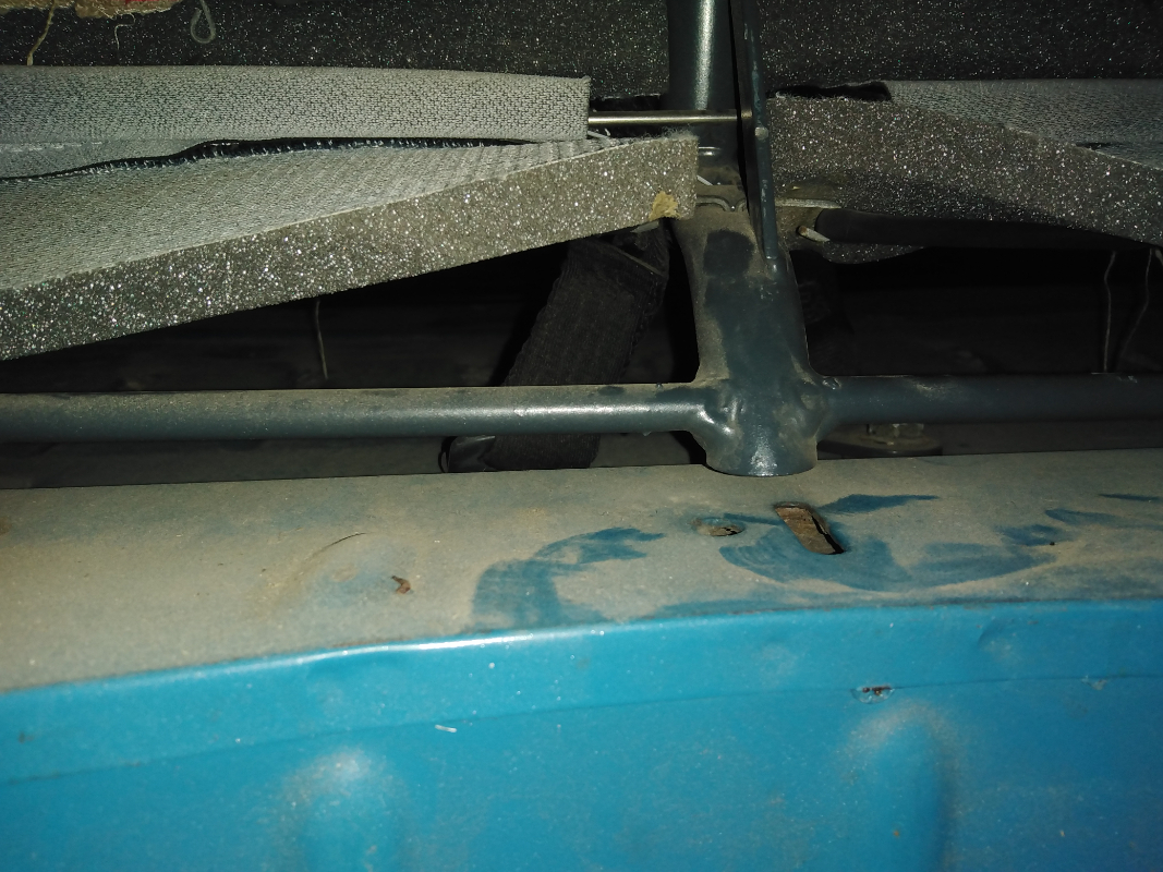

Ca ne ressemble pas à une banquette de 2 CV. Ou plutôt, si, ça y ressemble seulement. Ce n'est pas une banquette d'origine.
Sur une 2 CV 6 la banquette est verrouillée par des verrous sur les côtés, pas central, et le verrou central des AZ n'est pas comme ça. C'est pas AMI 6 ni 8 !
Est-elle pliable ?
Et je ne vois pas d'où elle pourrait venir, peut-être une banquette arrière accessoire de fourgonnette, mais pas sûr du tout, notamment à cause du verrouillage central.

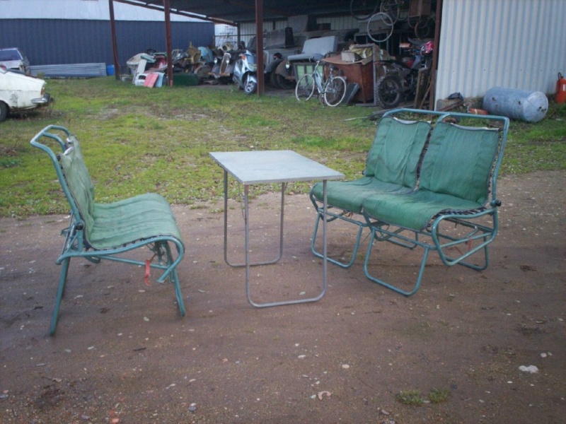

Plutôt un accessoire de camping ! :???: Il y en a eu plusieurs. pas celui ci-dessous, c'est juste pour illustrer.

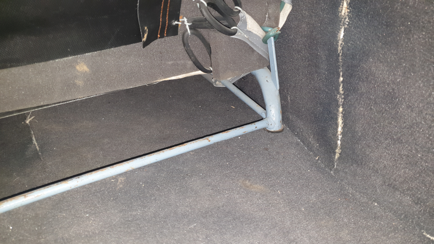

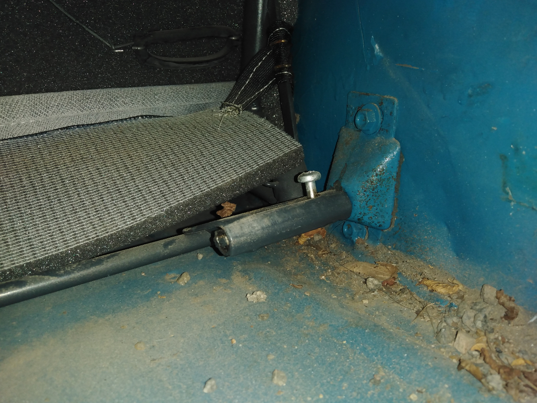

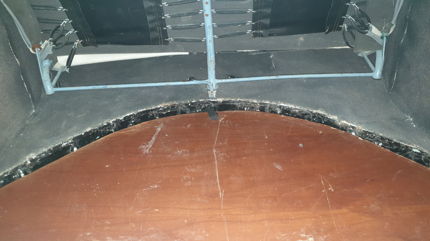

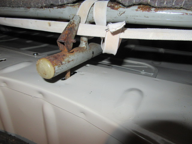

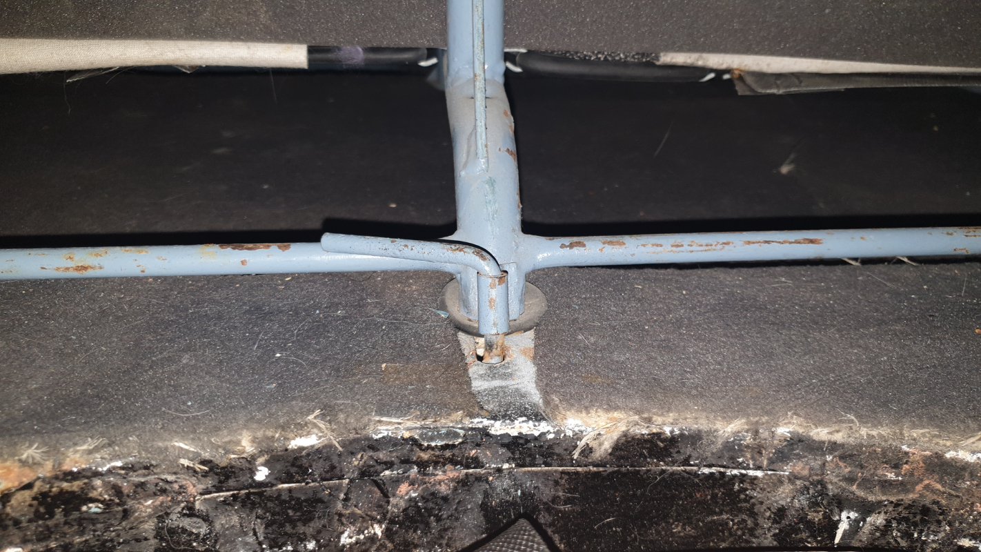

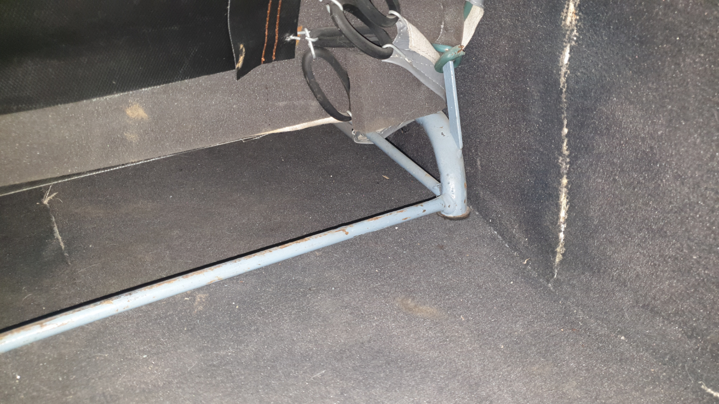

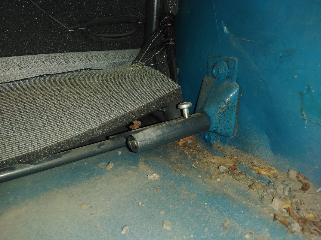

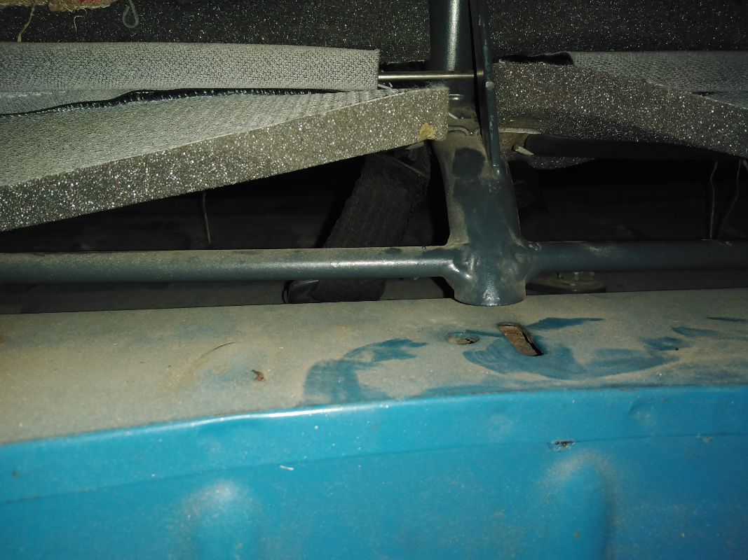

Voilà les photos de ma banquette qui a un verrou central pourtant c'est bien une 2cv 6 :???: pas de verrous sur les côté comme a dit Bob :???:
La banquette...
La banquette...
Attache centrale
Attache centrale
A gauche...
A gauche...
Et a droite.
Et a droite.

J'ai la même banquette arrière sur ma 2cv6 spéciale de 1986, mais pas sur que ce soit celle d'origine non plus.
Surtout que j'ai les ferrures de fixation sur le coté de la caisse qui ne sont tout simplement pas utilisées.

Oui, il est possible qu'en 76 ce soit encore le verrouillage central. En 79 en tous cas, ce n'est plus ça. Je ne sais pas quand ça change, il faudrait d'autres témoignages pour resserrer la date.
Car nous n'avons pas le choix dans date ! :pense:

Pour répondre à Bob, ma banquette est effectivement pliable.
Dans l'hypothèse ou elle n'est pas d'origine 2cv (il faudrait que Derio passe par la car il a refait une 2cv6 de 1972 en qualité neuve/sortie d'usine!), c'est quand même étonnant que les petits crochets des pieds avants s'emboitent parfaitement dans les trous du caisson..
Quand au pieds arrières à cheval sur 2 tôles pas de la même hauteur...louche :pense:
Pour la petite histoire, j'ai oublié une fois de verrouiller le petit crochet central arrière...je roule et pour une raison X, je freine très fort: la banquette arrière bascule en avant et vient me taper la base du cou :surpris: J'étais sonné, le coup du lapin parfait... je n'ai jamais oublié ce petit crochet par la suite :non:
Pour ceux qui ont des mémères, leur banquette ne ressemble pas à ça?
PS: jamais recalé au CT avec cette banquette..

Je crois que j'ai trouvé l'origine de la banquette de notre ami Paphio.
Je pense que c'est une banquette accessoire ENAC comme vue dans ce topic
viewtopic.php?f=3&t=9216
Elle ressemble beaucoup, ;)

J'ai vu la même banquette ici:
http://www.forum.la-traction-universell ... 5&start=30
Il s'agit d'une AZAM Export 1967
J'attends de voir les photos de Mikey71 pour voir son modèle!
Du coup, pour ma deuch de début 1972, il faut que je cherche une banquette similaire à la tienne Eric, à savoir:
- un seul point d'accroche central
- dossier fixe non pliable
Le côté pratique de ma banquette actuelle, c'est qu'elle est pliable :like: franchement, c'est super! mais les points d'appuis pas sécure...pas top avec des enfants :non:
Y'a plus qu'à chercher/trouver!
Et encore merci à tous et à Eric en particulier pour vos photos!
AH qu'est qu'il est utile ce forum :merci:

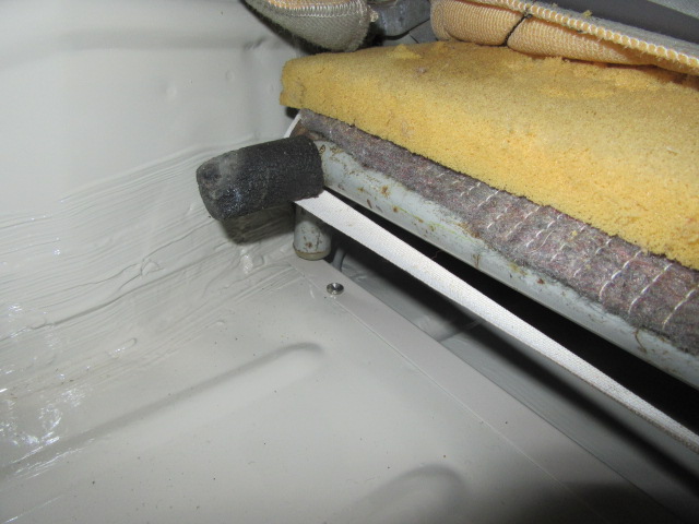

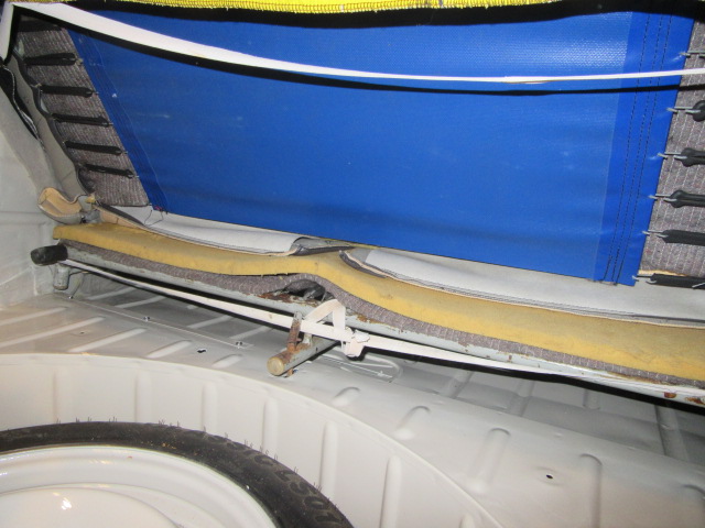

Re: banquette arrière 2CV6 72
Désolé, je t’ai oublié, je te fais ça demain.
J'ai regardé le post sur le forum de la Traction universelle. Oui, c'est bien la même banquette. C'est curieux ! J'avais jamais vu encore.
C'est peut-être particulier à l'AZAM Export, parce que sur mon AZAM ENAC ce n'est pas cette banquette ; elle a le verrouillage central comme toutes les AZ, le petit crochet tournant, et elle a les barres centrales sur l'assise et le dossier.
Je pense plutôt à une banquette accessoire, plus confortable puisque sans les barres ; on pouvait monter à trois derrière sans avoir à changer le passager du milieu tous les 50 km :mdrr:
Je vais essayer de me renseigner, je connais quelqu'un qui a une AZAM Export.

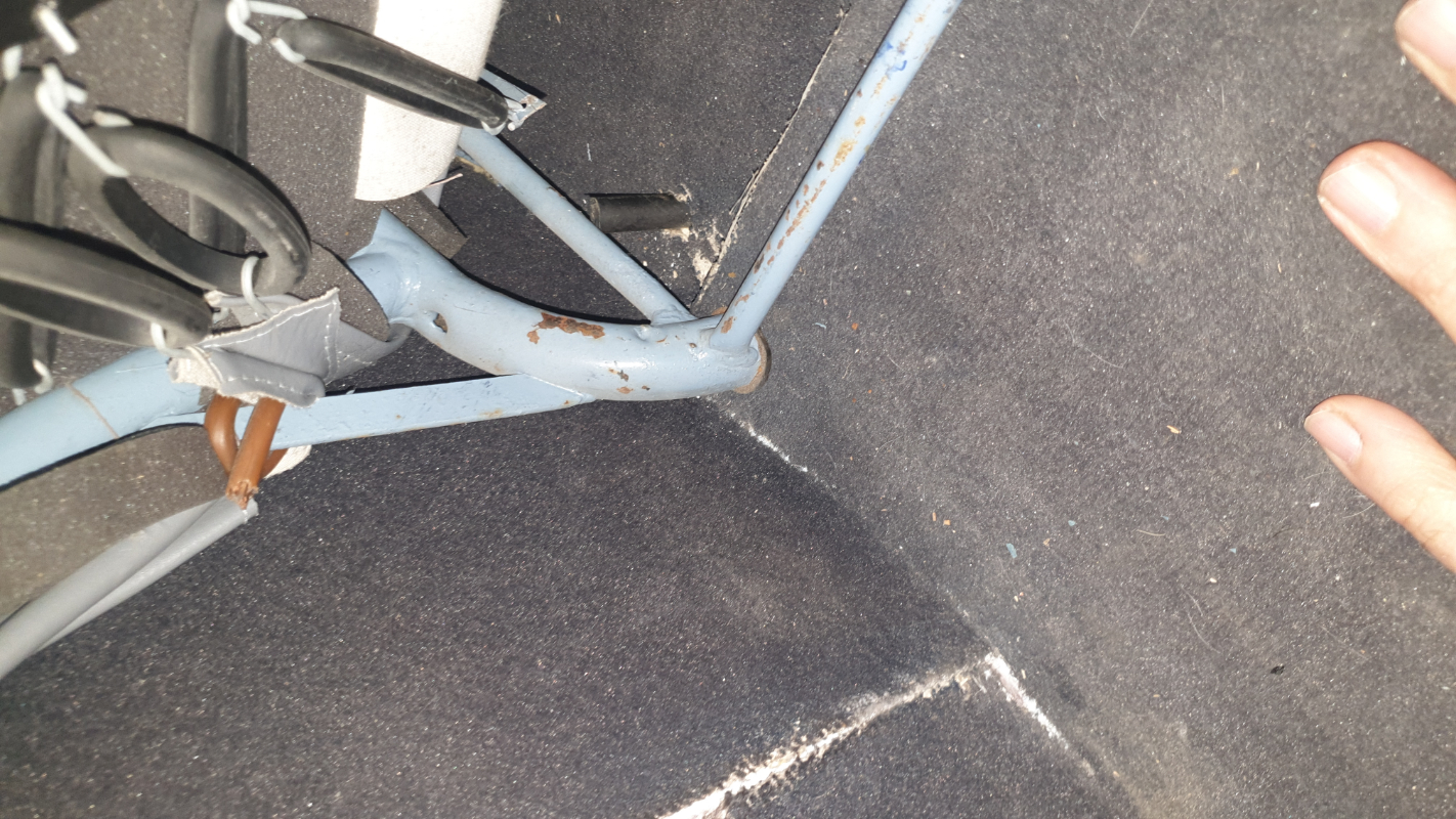

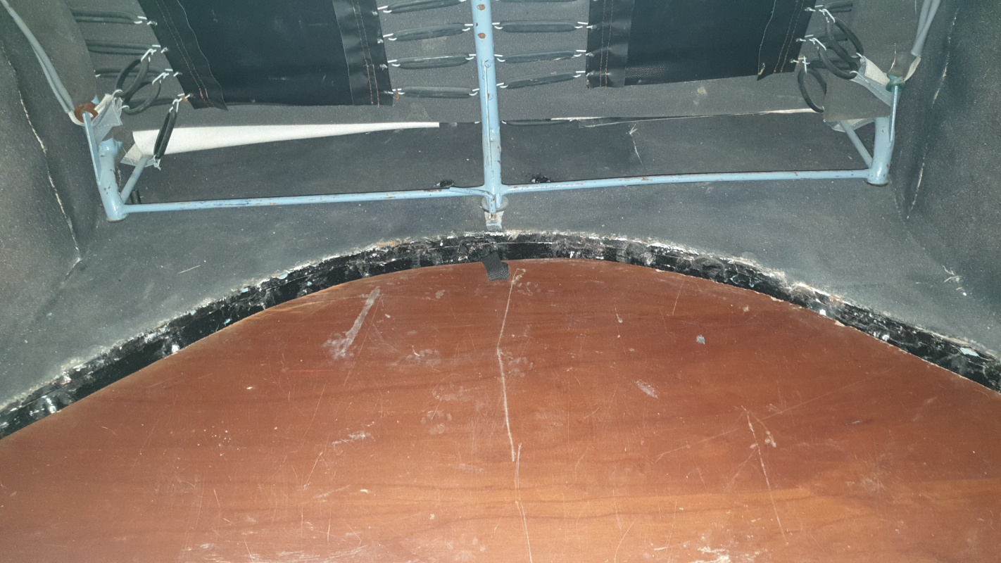

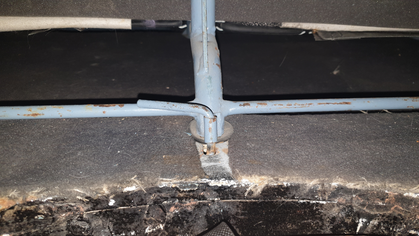

Voici les photos promis.
