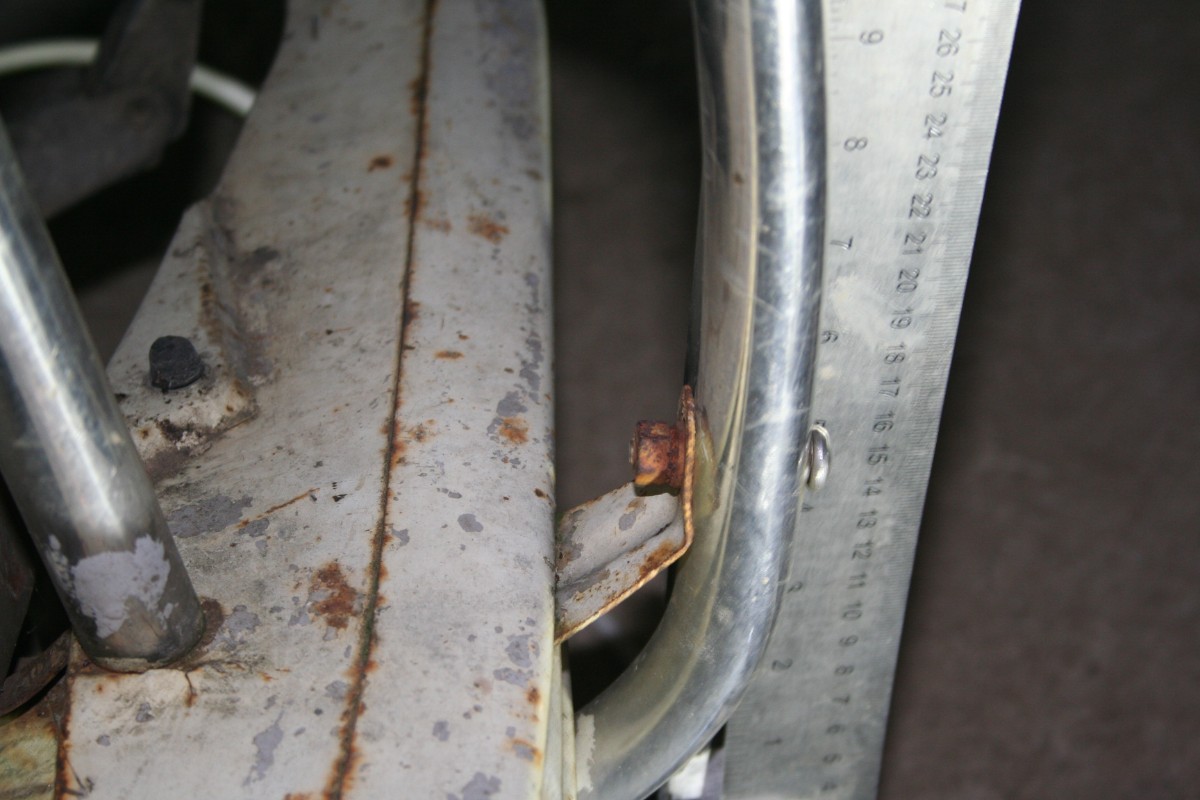

je peux essayer de faire des photos comme celle ci,de meilleures qualite avec les cotes que tu souhaites

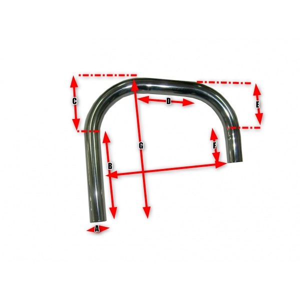

- Messages : 17168
Re: Cotes pare-choc pour azam 66
Un petit coup de main, mais je ne peux pas mieux ... J'en ai pas !
Voilà les cotes à prendre (mais j'en ai peut-être oublié d'autres ...)

Super preparation je prends les cotes cet aprem et les post ce soir

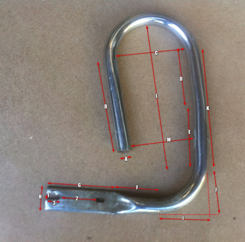

Pour la banane avant, voici ce que j'ai mesuré. C'est environ à 1 ou 2 mm près.
A : diamètre 24
B : 160
C : 120
D : 80
E : 110
F : 60
G : 125
H : 36
I : 80
J : 100
K : 190
L : 260
M : 105
1 : 7
2 : 58
3 : 21
Je te donnerai l'arrière tout à l'heure.
Pour l'arrière :
A : diamètre 24
B : 145
C : 80
D : 80
E : 80
F : 50
G : 220

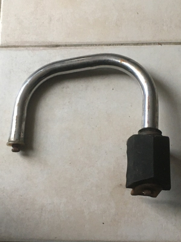

Et il te faut les embouts : la banane en caoutchouc pour la fixation au parechoc, et l'écrou prisonnier à l'autre bout :
A : diamètre 24
B : 145
C : 80
D : 80
E : 80
F : 50
G : 220

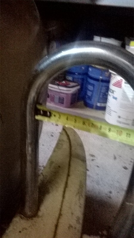

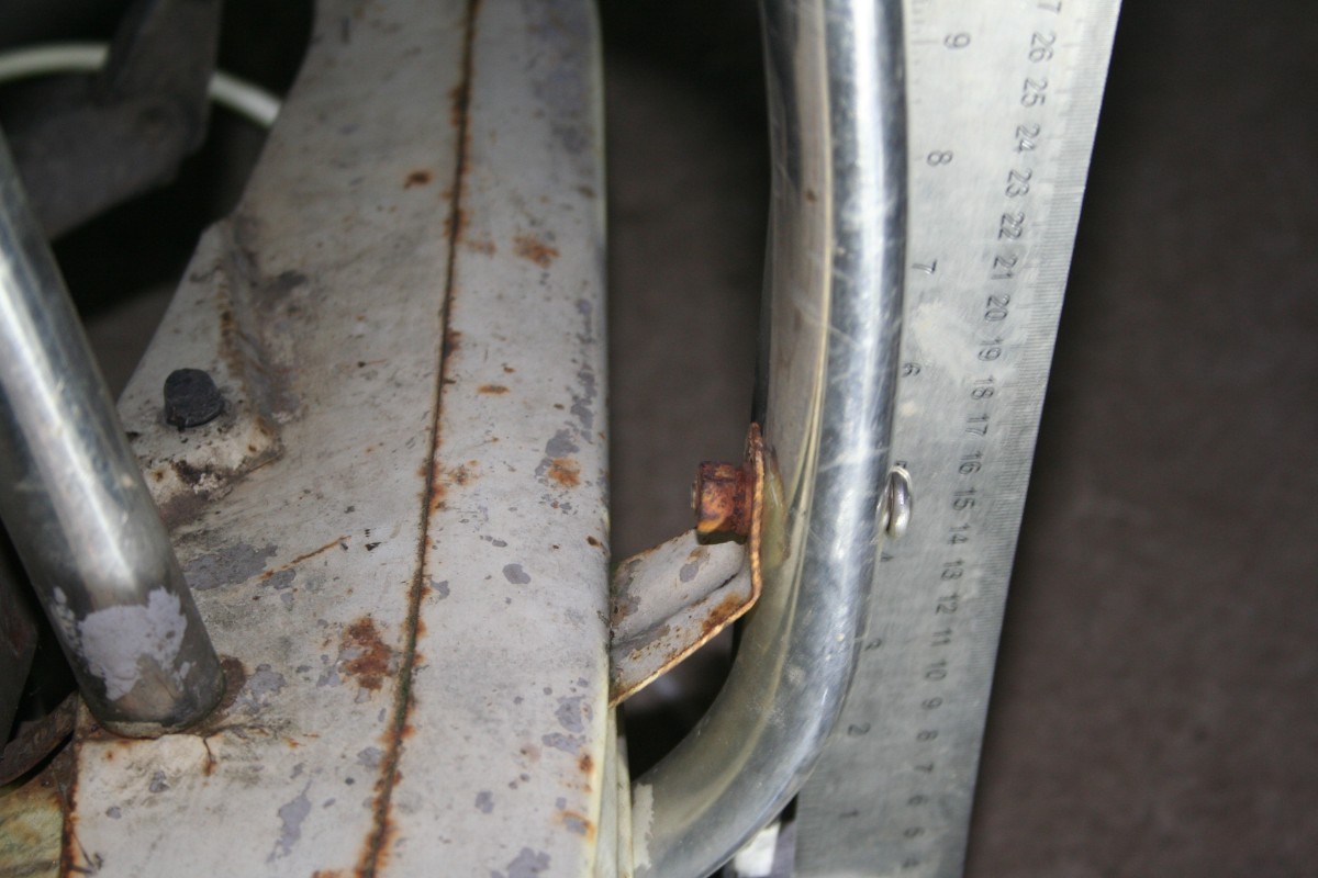

Super Bob
devancé, j ai quasi les mêmes mesures pour l avant (plus de la moitie sont les memes)
les différences étant tres minimes je ne les donnent pas, je ne suis certainement pas un spécialistes la dedans
l ar je pensais les prendre cet aprem
Pour les fixation je suis en recherche de pièces démontées
comme la patte avant peut etre deplacer ce post dans carrosserie
