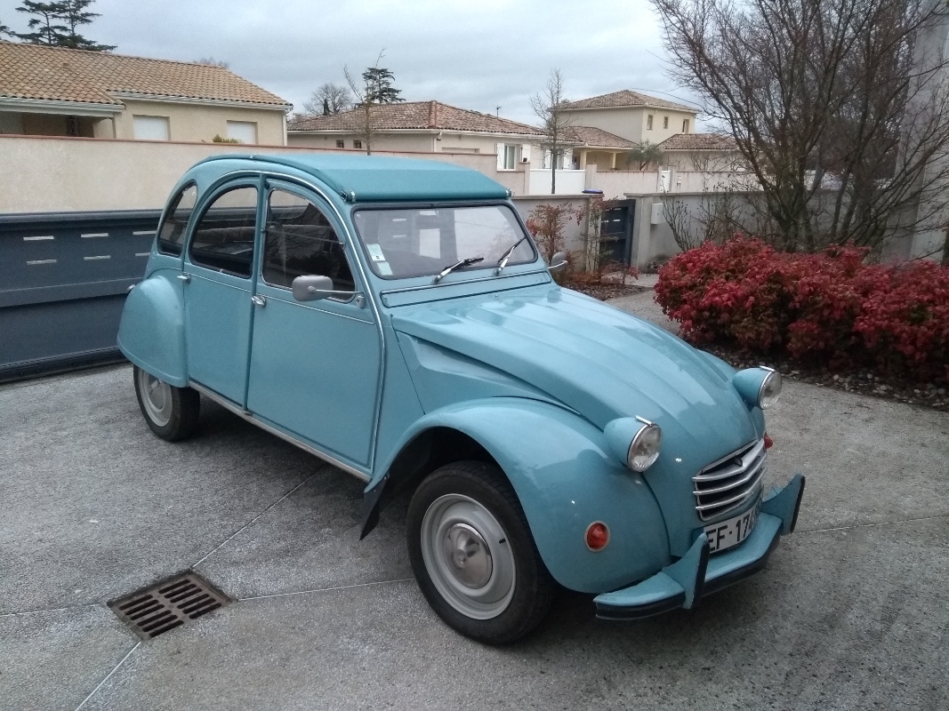

J’ai acheté une 2CV AZ A2 de 1973 la semaine dernière.
La mécanique est en bon état avec beaucoup d’éléments neufs: Chassis, freins, roues, batterie, maître cylindre, segmentation refaite je crois, durites ...
Elle roule pas mal car je l’ai ramenée Dordogne à Toulouse sans soucis. Elle roulait à 90 sur les voies rapides.
Je n’ai pas pris l’autoroute quand même ! Et privilégié les départementales au cas où.
La carrosserie est correcte avec des pets et quelques réparations apparemment mais c’est correct.
L’intérieur mériterait un coup de jeune.
Les commandes de chauffage, starter sont perfectibles. Mais ça fonctionne. Un peu de bricole à prévoir donc.
Elle a été repeinte mais pas dans les règles de l’art. Un peu de peau d’orange, s’écaille par endroits mais rien de dramatique.C’est correct.
Bref, je commence à me poser quelques questions:
- Elle ratatouillait un peu à bas régime. Je pensais que c’était lié au froid prononcé le week-end dernier (0 degrés) et pas de protection de radiateur mais ce comportement persiste même avec le redoux ce week-end. Je pense à un réglage de carburation. Y a t’il des tutos (probablement mais je n’ai pas encore trop cherché).
- La direction est assez lourde. Normal pour une deuch ou réglage du train avant à revoir? Elle file droit quand même. Certes pas de direction assistée mais je me souviens de ma Renault 5 de 1971 qui avait une direction plus douce.
- Les freins arrière chantent très fort au freinage. Ça semble commun sur les deuchs, mais à ce point? Les freins arrière ont été nettoyés (dépoussiérés) avant la vente, mais ça continue. Comme avertisseur de freinage, c’est efficace.
Merci pour vos lumières. Je pense que ce ne seront pas les dernières questions dès que je commencerai à mettre le nez dedans.
Fred

J'aime bien la couleur et le fait que le pare-chocs avant en soit recouvert!
Une présentation plus poussée dans la rubrique "projet restauration" ?

Bienvenue Fred.
Elle présente bien cette auto.
Pour la direction, c'est normal, la direction de la 2 CV n'est pas un modèle du genre. Elle a toujours été fustigée dans les essais de l'Auto-Journal. Elle a entre autre le gros défaut d'être trop réversible.
Le couinement des freins arrière, il n'y a pas grand chose à faire, ce sont les plateaux qui vibrent. J'ai une de mes 2 CV qui a ce défaut, quels que soient les types de garnitures.

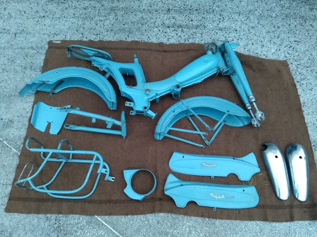

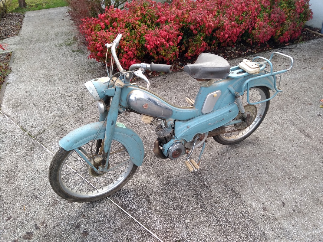

Pour la couleur: Il est écrit 63900 sur la pastille. Mais elle a été repeinte. Je pense avec une couleur proche.
Pour la restauration, oui je mettrai quelques photos de l’intérieur dans le salon approprié. Pour le moment je ne pense pas me lancer dans quoique ce soit de lourd. Je vais faire les 2 3 petits trucs qui clochent.
Je suis un peu occupé par un autre truc bleu à restaurer.
Et le forum MBK m’est bien utile.
Plus vieille celle là: 1960.
À bientôt
Fred

nous avons les mêmes goûts car j'envisage à plus ou moins long terme de prendre une également.Je trouve le prix (comme les 2cv) élevés .
Bon courage
Benoît

et Tu es sur un beau projet à deux roues, pourtant tu es du même millésime que moi (1970), et ma fois, je suis plus 103 SP déjà pour la vitesse (d'où mon amour pour la 2cv

Oui ces mobs sont chères. Mais celle là je l'ai récupérée gratuitement. La chance.
Pour la couleur de la 2cv, oui il y a la pastille avec le code 63900. Donc bleu lagune.
C'est assez sympa comme couleur.
- Messages : 9335
Re: Nouveau Deuchiste et donc questions
Oui c'est très jolie couleur (bleu lagune) car c'est celle de ma voiture
Mais elle le semblait un peu plus claire surtout que le bleu de 1973 était bleu camargue mais peut-être que ta voiture une AM 1974.
N'empêche qu'elle est jolie.

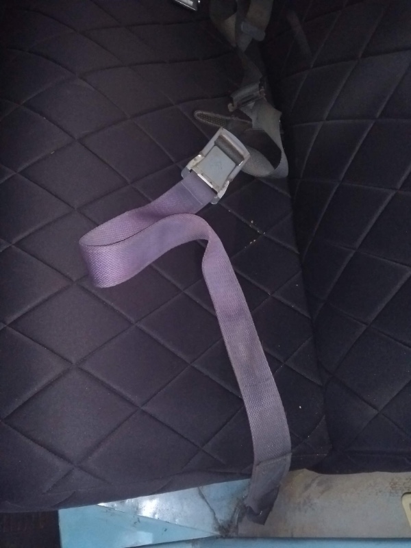

J’ai essayé de dévisser les boulons des ceintures arrières. Impossible. Même en démontant la roue arrière et en attaquant l’écrou sous l’aile qui doit correspondre au boulon intérieur. J’ai mis du dégrippant et impossible. Je sèche.
La photo des super ceintures.
Elles se règlent un peu entre les deux sièges mais la partie fixe et beaaaaaauuuucoup trop longue.
Si vous avez une idée....
Fred

Bizarre ces ceintures violet, sur les 2cv elles sont grise ou noir,ton écrou dans l'aile est soudé sur plaque qui elle même est soudé a l'aile, pour devisser la vis c'est un peu dure car elle est très rouillé surtout a l'intérieur de l'aile côté roue, reste plus qu'a mettre du degrippant et attendre
Elles sont effectivement curieuses, ces ceintures.
Les deux brins ne sont pas de la même couleur, ce qui laisse penser qu'ils proviennent d'éléments différents.
L'écrou sous l'aile, tu ne peux pas le dévisser, il est soudé.
Pour dévisser la vis, il va te falloir bien nettoyer le bout qui dépasse de l'écrou avec une brosse métallique, puis mettre du dégrippant plusieurs fois pendant plusieurs jours, ça devrait venir. Si tu insistes trop, tu vas dessouder l'écrou de l'ancrage.
PS : nos posts se sont télescopés, Charly !

En fait les ceintures sont grises mais ont changé de couleur dans la moulinette du téléphone.
Mais c’est vrai qu’elle font patchwork entre les boucles de couleurs différentes, les longueurs, les montages. Ça ressemble à du « fait tes ceintures toi même ».
Ok je mais mettre du dégrippant régulièrement. Ça parfume.

Haha mon année de naissance et ma toute 1ere 2cv
C est un bleu petrel si mes souvenirs sont bons
