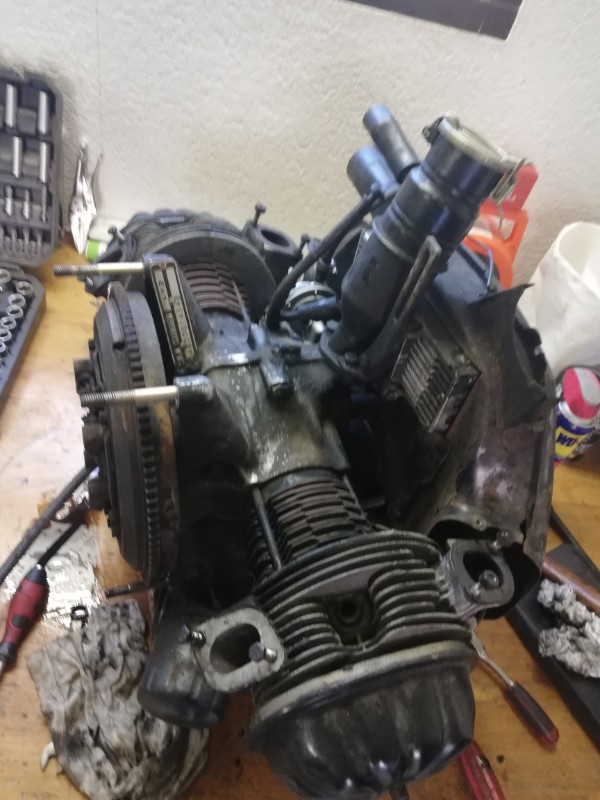

J'ai démarré le moteur il y a quelques jours pour la première fois, il tournait plutôt bien mais claquait. Aujourd'hui j'ai testé la compression, tout d'abord j'ai démarré mon moteur, puis j'ai testé les compression une fois le moteur chaud et c'est franchement pas super. 5 bar et 2,5 bar, alors qu'ils devraient tous les deux sortir 9 bar...
J'ai aussi remarqué qu'elle tournait sur un seul cylindre, (pourtant ça ne s'entend pas) mais le cylindre avec seulement 2,5 bar était complètement froid et sa bougie aussi, de plus la bougie avait de l'essence... Problème d'allumage... Ou alors la compression. Sur ce cylindre là j'ai une fuite au cache culbu et c'est de ce cylindre que j'entends un claquement.

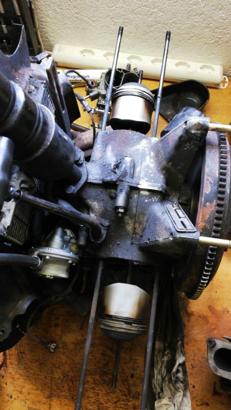

J'ai donc décidé de totalement démonté mon moteur, et le refaire à neuf et repartir sur des bases saines.

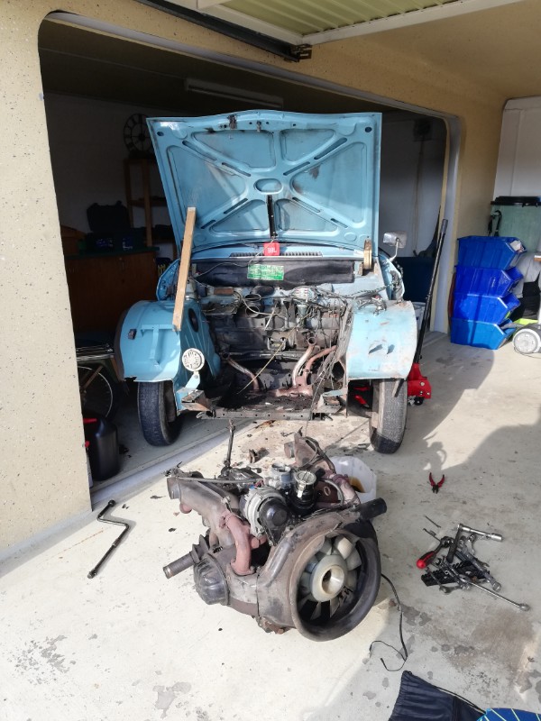

J'ai aujourd'hui avec un ami sortit le moteur/boîte tout c'est vraiment bien passé.
Nous avons ensuite séparé le moteur de la boîte et enlevé les couloir d'air du moteur. J'en arrivait à sortir mon ventilo et là... Pas moyen de le sortir, sur une vidéo du mcc il montre qu'il faut taper des coups secs en haut et en bas du ventilo à l'aide de la douille et de la rallonge, c'est ce que j'ai fait pourtant la poulie ne se décolle pas, faut-il taper fort ?

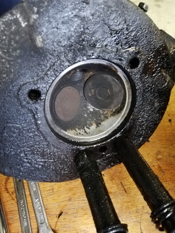

Bonjour, aujourd'hui je continu le démonte du moteur, j'enlève les deux culasses et cylindres, les pistons et chemises sont en super état ! Aucune raillures ils sont vraiment nickel, en revanche sur mon cylindre au j'avais 2,5 bar, j'ai une tige de culbu qui est sortie de son logement... Étonnant, alors forcément elle tournait pas comme il faut. Le bout de la tige n'est pas abimé, je pense donc qu'elle n'a pas forcé sur l'arbre à came et heureusement mais pas sur.
Sinon les plans de joints des culasses (surtout celui qui me donnait 2,5bar) sont extrement sales et gras, je vois pas comment ça aurait pu être étanche tout ça.

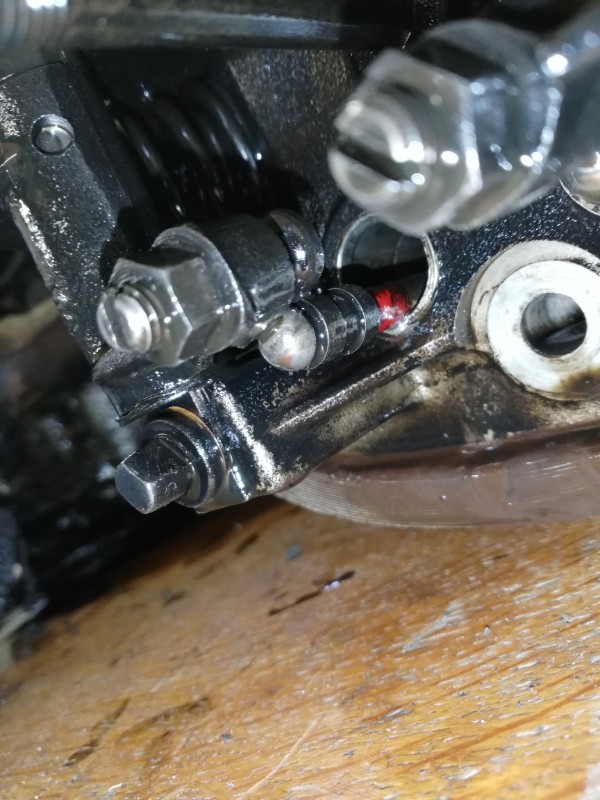

La tige de culbuteur qui était sortie de son logement, c'est la photo ci-dessus ?
Bizarre, oui ! Ca veut dire que la soupape restait fermée. Admission ou échappement ?
Le moteur ne devait tourner que sur un cylindre, ça s'entend...
Es-tu sûr que la tige n'a pas tout simplement bougé quand tu as ôté la culasse.

Heureusement c'était l'admission, oui c'est la photo juste en dessus, et non, j'ai fait la photo et j'ai vu ça juste après avoir démonté le cache culbu.
Re: Restauration moteur am2 Ami 8
Alors si la soupape d'admission restait fermée, le moteur ne tournait que sur un cylindre...
Ou elle était bloquée légèrement ouverte, ce qui pourrait expliquer effectivement la très faible compression.
Néanmoins le moteur ne devait pas très bien fonctionner.
Vérifie quand même que la tige est bien restée droite.

Oui, voilà c'est ça.

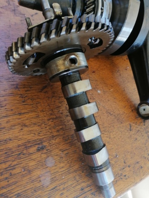

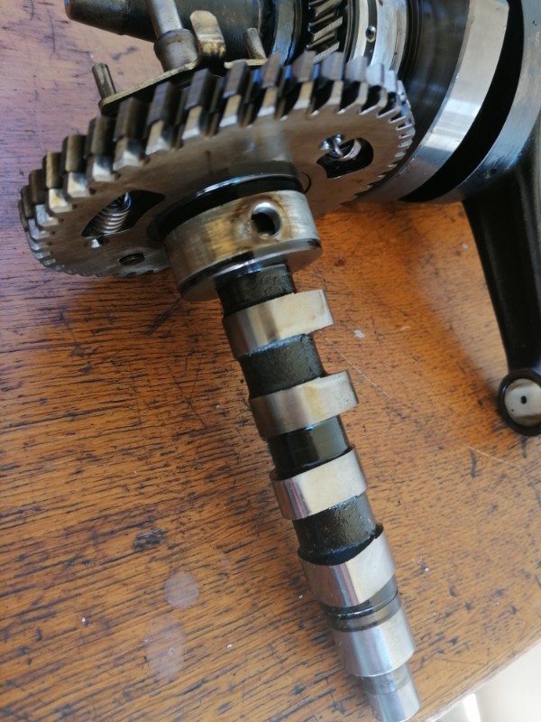

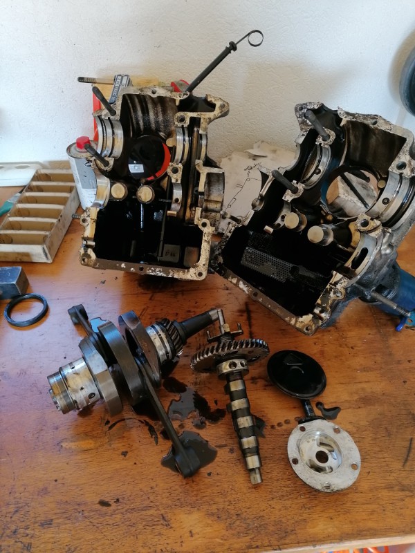

Hier j'ai continué le démontage du moteur de l'Ami. Les carters sont séparés, l'arbre à came me semble en bon état, les dents de la distribution sont également bien. Il faut que je fouille dans la rta les jeux admissibles pour le vilebrequin. Quelqu'un a une idée comment contrôler les bagues du vilebrequin ?
Je pense tout de même apporter ces pièces au rectifieur pour voir ce qu'il en pense en même temps que mes culasses et cylindres/pistons
Messages : 9670
Beau boulot.
Tout est bien propre, bravo.

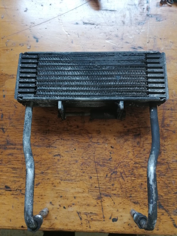

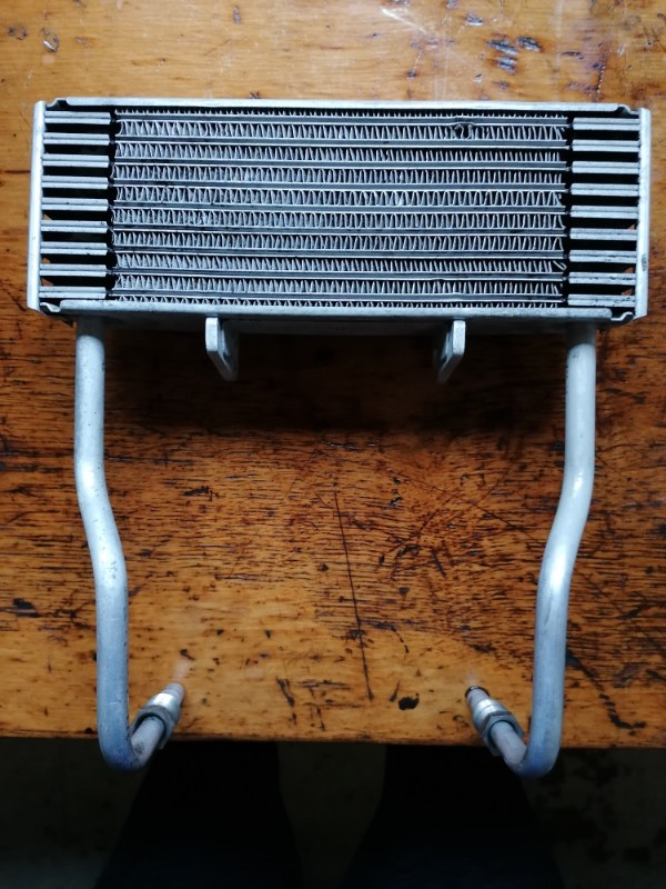

Il le faut, surtout pour le radiateur d'huile ! ;)

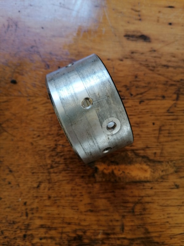

Alors, je n'ai pas publié grand chose depuis longtemps, j'ai beaucoup de nettoyage de pièce moteur, ce qui n'est pas spécialement intéressant.

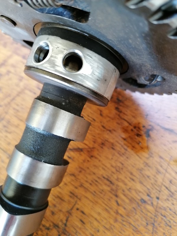

Faudrait-il que je change mes bagues de vilebrequin et d'arbre à came ? (les envoyer à cassis par exemple)
Car elles sont en bon état visuel mis à part des traces, je pense que le revêtement est parti, et je sais pas si c'est grave.

Bonjour pour les bagues au remontage tu dois avoir un téton pour les positionner ainsi que faire correspondre les trous de graissage,le vilebrequin dot tourner libre sans jeu sans point dur.Change aussi les joints de lunettes c a d les retours d'huile sur les tubes alu des culasses ainsi que les joints caoutchouc des couvre culbuteurs.

Perso, je changerai le radiateur d'huile
je pense qu'avec le temps il s'est fragilisé, (micro fuites externe)
et en interne est ce que la circulation d'huile se fait bien
(on dira plus ou moins partiellement obstrué)

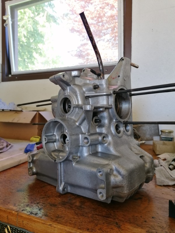

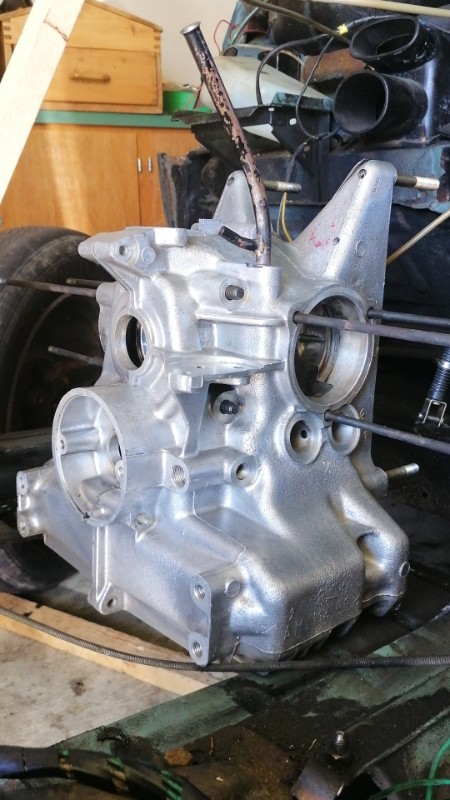

Les carters sont nettoyés, plus qu'à envoyer mes culasses en rectification et faire une bonne commande de pièces pour le remontage.

:mdrr: il manque encore 2-3 trucs pour que ça démarre :mdrr:
Messages : 9670
Très jolie boulot :pouce:
Il est comme neuf. Tu as dû user de brosses, pinceaux et autres diluants mais le résultat est top.
Bonne suite. :)
Pour un beau carter c'est un beau carter, bravo. :clap:
Attendons les chemises et les culasses.
Et les cache culbu, il faudra les polir, ça rend super après.

jonahf a écrit : 13 mars 2021, 17:07
Sinon les plans de joints des culasses (surtout celui qui me donnait 2,5bar) sont extrêmement sales et gras, je vois pas comment ça aurait pu être étanche tout ça.
Le plan de joint des culasses n'est pas ce que tu vois sale et gras mais la partie brillante autour de la chambre de combustion. Il ne faut surtout pas que le rectifieur y touche! Sur une culasse de 2cv, la seule chose que puisse faire un "rectifieur", c'est le changement des guides et sièges de soupapes ainsi que la rectification des sièges pour les mettre aux angles nécessaires.
Ah d'accord ! C'est cette partie qui fait l'étanchéité... :)

Oui ! Même qu'après ça se salira vite, mais c'est plaisant de remonter un moteur tout propre, c'est quand même beaucoup mieux ;)

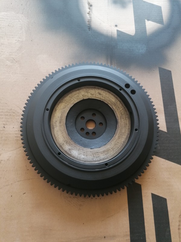

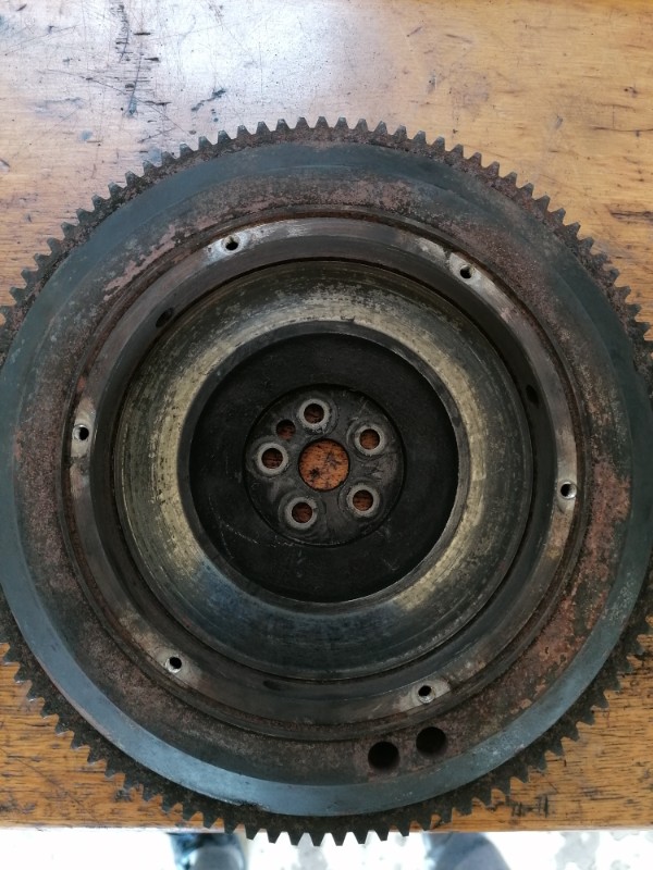

J'ai emmené mes culasses chez un spécialiste, il me change aussi le coussinet (bague) de vilebrequin, comme ça ça sera tout neuf.
Quand à l'arbre à came, il le trouve en super état, comme neuf.
Quelques photos des derniers travaux:
Restauration du volant moteur, de l'araignée et aussi les boîtes de chauffage (que j'ai pas pris en photo)
Messages : 9670
Bravo, super résultats :pouce:
Quelle peinture as tu appliqué sur l'araignée?
