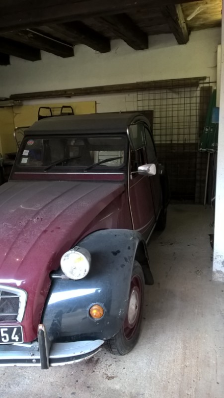

Je profite d’avoir un peu de temps pour partager avec vous la restauration de ma Charleston bordeaux et noir de 1986 que j’ai acquis le 5 mai 2019.
Cette 2cv si l’on peut dire d’une « sortie de grange ».
Le garage dans lequel elle est garée était sombre et humide. La propriétaire (une dame âgée) possédait une Azam de 1968 également.
Après inspection des dessous de la Charleston, le châssis était bien rouillé, cela laissait entendre le changement de ce dernier
Hormis ce bel inconvénient, la carrosserie semblait belle sous l’épaisse couche de poussière et les planchés ne semblaient pas rouillé !
La propriétaire ne voulait vendre la Charleston seulement si j’achetais aussi l’Azam mais qui était en bien moins bon état. J’ai donc acheté les deux 2CV. L’Azam a été racheté par un ami.

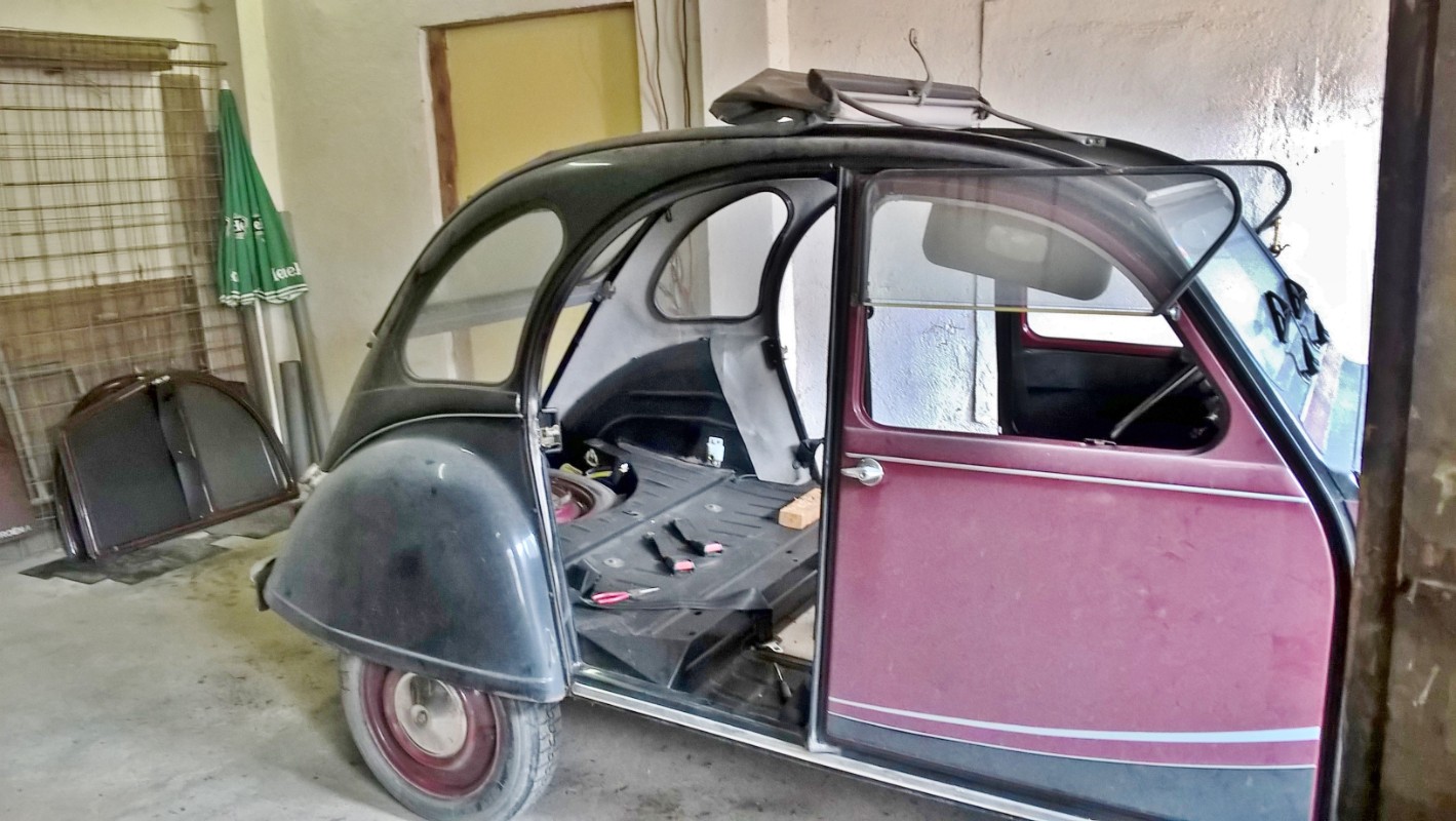

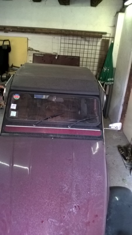

Jour 1
Voici quelques photos le jour suivant de son arrivée dans mon garage (06/05/2019).
J'avais déjà retiré les sièges et la banquette
J'ai toute la documentation de la voiture, les factures d'entretiens, un grande partie des anciens CT, la CG d'origine, j'ai même retrouver dans l'ensemble des documents le certificat de conformité de vente établit par Citroën ainsi qu'une carte Citroën blanche avec les information sur le premier propriétaire et sur le véhicule.

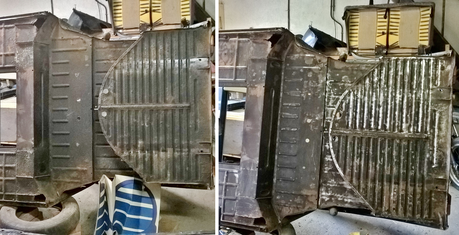

Inspection des planchers
Avant droite
Arrière doite
Vue de l'arrière
Arrière gauche
Avant gauche, pas de rouille perforante, juste de la rouille superficielle, il parait que c'est rare
pour une deuche d'origine
Vue ensemble de l'avant
Globalement c'est un super point de ne quasiment pas avoir de rouille sur les plancher
Le châssis vue à l'intérieur de la voiture est impeccable à première vue

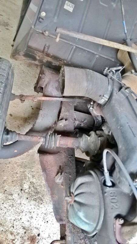

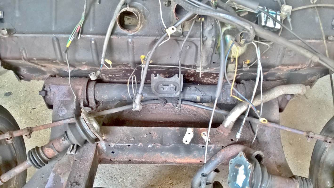

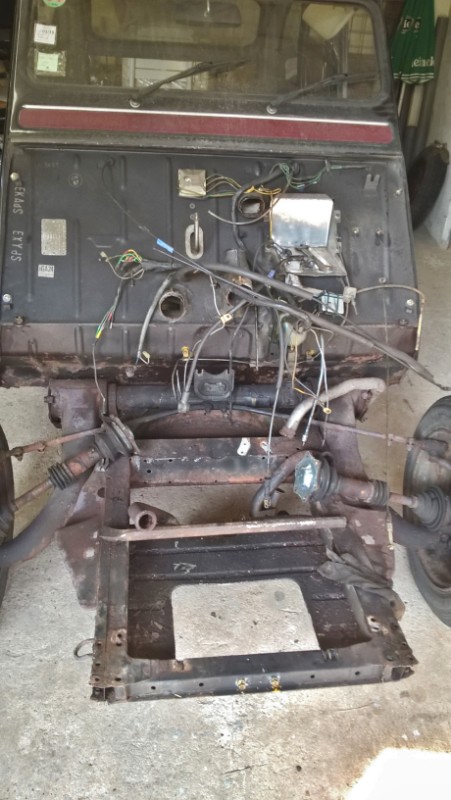

Après avoir retiré les ailes avants, je commençais à voir les longerons avants et je restais bien septique sur leur état
Pour être fixer, il fallait continuer à démonter la "bête"
Dépose du moteur,
des cardans et des étriers de frein, ...
... , rangement des outils et nettoyage du garage à la fin de la première journée avec
7h de travail (6 mai 2019 )

Jusqu'ici, rien de grave.
La rouille perforante au niveau des butées de suspension arrière, c'est du très classique tellement la conception de Citroën sur ce point est nulle...
Mais ça se répare sans problème.
Les longerons avant sont juste rouillés : tu grattes, tu ponces, tu passives et tu repeints.
Et des planchers non perforés d'origine, j'ai ça sur ma 2 CV 6 de 79 qui a près de 100000 km. Et pareil pour ma Dyane de 1967 qui a 50000 km. C'est juste une question de garage et d'entretien, et dans ce cas c'est pas rare.

Jour 2
Dépose de la boite de vitesse
Inspection des longerons avant avec un tournevis afin de vérifier s'il s'agit de rouille perforante ou non
Après un petit tour d'horizon, rien de bien grave, que de la rouille de surface
Seul point de vigilance où il faudra que j'insiste sur les traitements ( gratter et traiter en profondeur) est le gonflement de la tôle replier (sur 5cm de long environ) sur le longeron au niveau de la boucle du châssis avant droite ( visible avec l'ombre dû au gonglement).
Sur la photo précédente à celle juste au dessus, le bout du longeron droit qui doit être aussi fortement nettoyé et traité

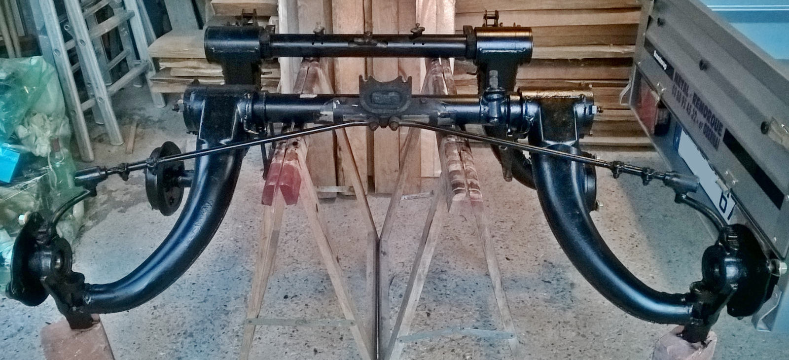

Jour 3
Séparation des éléments avec le châssis
Quoi de mieux que des vieux pneus de deuche pour la déposer dessus?
Quelques briques en dessous pour faciliter le travail à hauteur et quelques poulies et du cordage pour soulever la caisse seul et la retourner aux besoins.
Heureusement j'avais de la place dans le garage pour tout ranger et restaurer
Démontage des amortisseurs, j'ai dû découper le écrous car trop rouiller. j'ai démonter le support avant pour faciliter l'accès à l'écrou
Je pense que les roues n'avaient jamais été déposé car il y avait encore la peinture de marquage sur les écrous de roue.
On voit nettement la partie protéger par l'enjoliveur qui bruille encore et où il n'y a pas de rouille.
Dépose des roues, des trains avant et arrière
Comme pour le reste des pièces "basses" il y a de la rouille superficielle et un peu de cambouis .
Je n'avais jamais démonter de train av et arr, c'est pas si lourd que ça en fait
Les longerons arrières sont en bon état avec un peu de moisissure dessus et de rouille sans conséquence
C'est ici qu'il y a le point le plus critique.
Le corps creux arrière, celui situé sous les places arrières est troué par la rouille à chaque extrémité de la caisse.
Les trous fonds la taille d'un poing.
Heureusement qu'il existe des panneaux près fabriquer pour les remplacer
Fin du jour 3 avec 6 heures de travaille

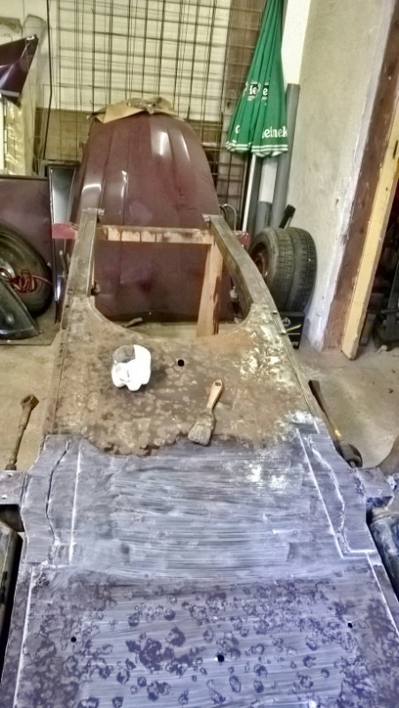

Après avoir passé quelques heures une brosse métallique rotative sur le châssis, je l'ai traiter avec un convertisseur de rouille. J'en ai mis une bonne quantité et j'ai insisté notamment sur le zone plus "sensible" (avec 2 voir 3 passes)
Application du convertisseur de rouille (coté inférieur)
Une fois sec le convertisseur noirci (blanc quand on l'applique, il bleuit avant de devenir noir)
Convertisseur une fois appliqué, ça change de tête déjà :p
Le jour suivant une fois sec, je passe à l'autre face (coté supérieur).
Imbibition jusqu'à saturation des zones où la rouille était plus incrustée
Un jour de plus et c'est au tour de la première couche de peinture anti-rouille (j'ai choisi une peinture dite "conditions extrêmes" en me disant que cela devrait être plus résistant).
En parallèle et pendant que sèches le convertisseur et la première couche de peinture j'ai avancé sur la caisse, les trains av et arr

Remise à jour des trains av et arr
En attendant que les différentes passes (convertisseur et peinture) du châssis sèches et en parallèle au décapage du dessous de caisse, j'ai mis un coup de propre aux trains av et arr
Après dégraissage, brossage et ponçage, j'ai appliqué de l'inverseur de rouille
Avant et après application
Petit zoom
Une fois le convertisseur bien sec, les trains ont reçu deux bonnes couches de peinture anti-rouille
C'est quand même plus présentable une fois repeint

Le dessous de caisse
Pour ne pas perdre de temps et en même temps que les trains av/arr et le châssis, j'ai avancé sur la caisse.
A première vue encore une fois
cela semblait assez moche et j'étais peu optimiste.
J'ai utilisé une spatule pour retirer l'ancien blackson (ou je ne sais plus quel est le nom du produit d'origine) sous toute la caisse.
Je déconseille la brosse métallique rotative car ça pue
et ça fait plein de petites particules qui volent de partout une horreur.
Un décapeur thermique m'aurait surement bien aidé. Après avec la spatule bien affutée ça a été comme dans du beurre
Après quelques bonne heures de grattage :dormir , c'est enfin fini.
Que c'est saoulant de faire les creux et bosses du fond de coffre
Tout ne peut pas être parfait, jusqu'à présent pas de trous en vue.
Mais fichtre!
Ils ont vite fait leur apparition et notamment au niveau des bas de caisse.
Rien de méchant, un peu d'huile de coude pour gratter avec un brossage intensif et de temps pour préparer les tôles (merci le massicot, la plieuse et le laminoir de l'atelier) qui serviront de rustine ainsi que de renfort.
Tout ça à souder.
