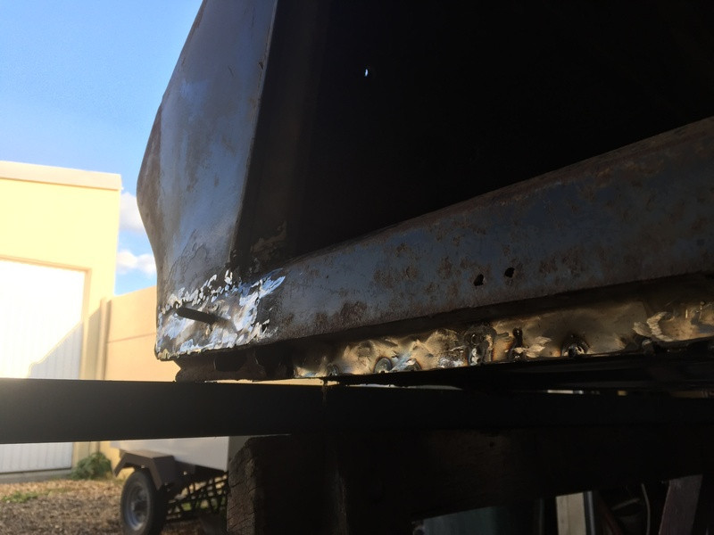

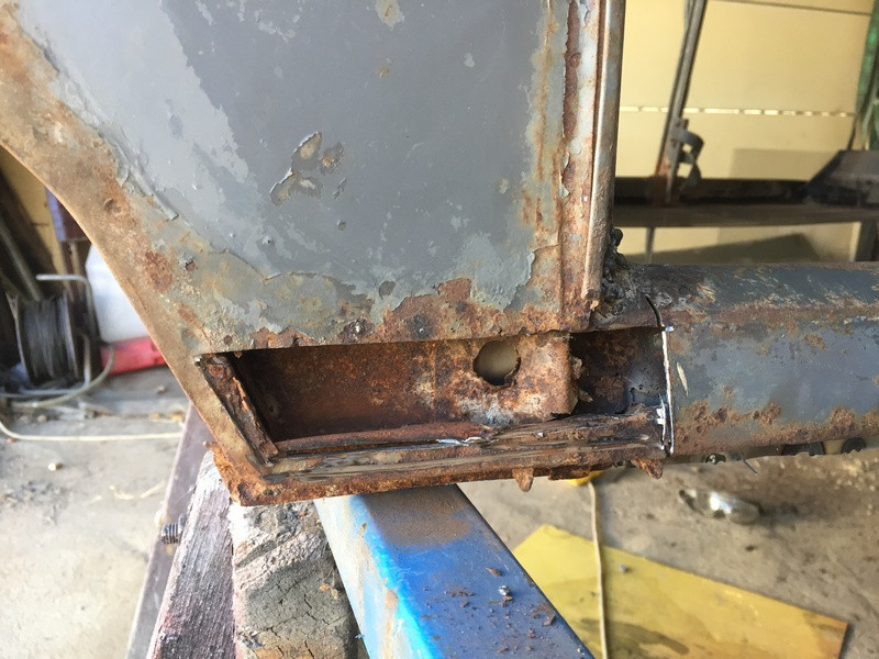

Je l'ai fait faire sur ma A :

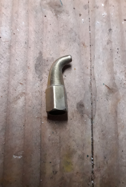

J’utiliserai aussi une buse coudée ( de fabrication maison ) d'un débit de 60 litres pour éviter les coups de flammes coté tôle , et une brasure enrobée bien plus souple à travailler .
