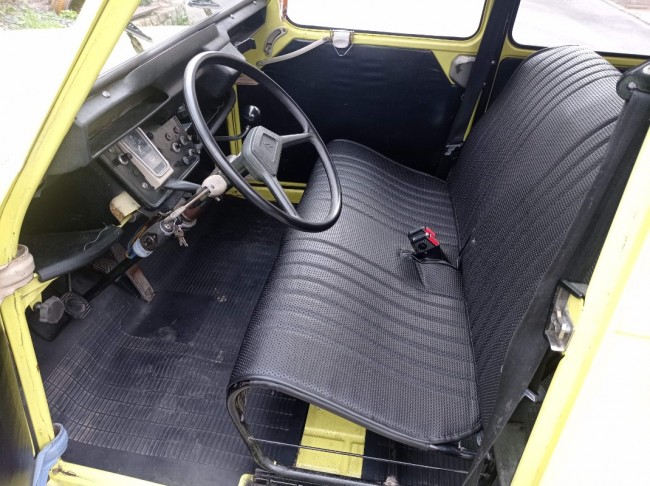

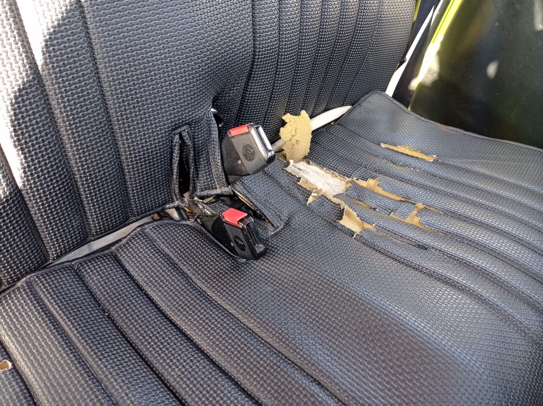

Bon, ça y est, à peine je veux faire quelque chose, de suite je suis largué .
J'ai bien sur utilisé la "fonction recherche", mais je reste un peu dans l'incertitude..
Je dois changer mes garnitures de banquettes avant et arrière, mais à l'avant j'ai une découpe pour le passage des parties fixes de ceintures.
Du coup, est ce que ce que je vois ici https://www.mehariclub.com/fr/3304003-- ... bats-noir/ va convenir ?
Ce serait couillon que je prennes ça et qu'en fait ce ne soit pas le bon modèle..
Mieux vaut demander que pleurer ensuite et faire une adaptation dégeu.

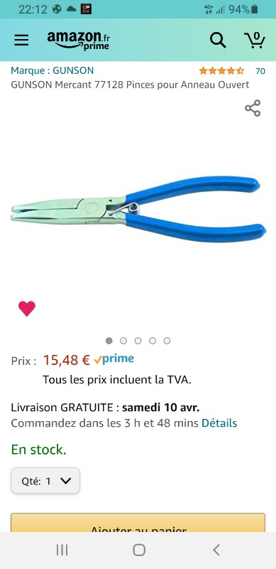

Par contre je te conseille d acheter une pince pour nez de cochon c est quasi indispensable pour faire du bon boulot.

steph77 a écrit : 04 avr. 2021, 20:58 Salut,
:pouce: +1

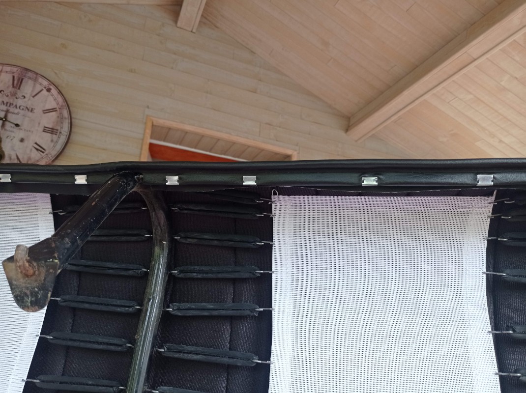

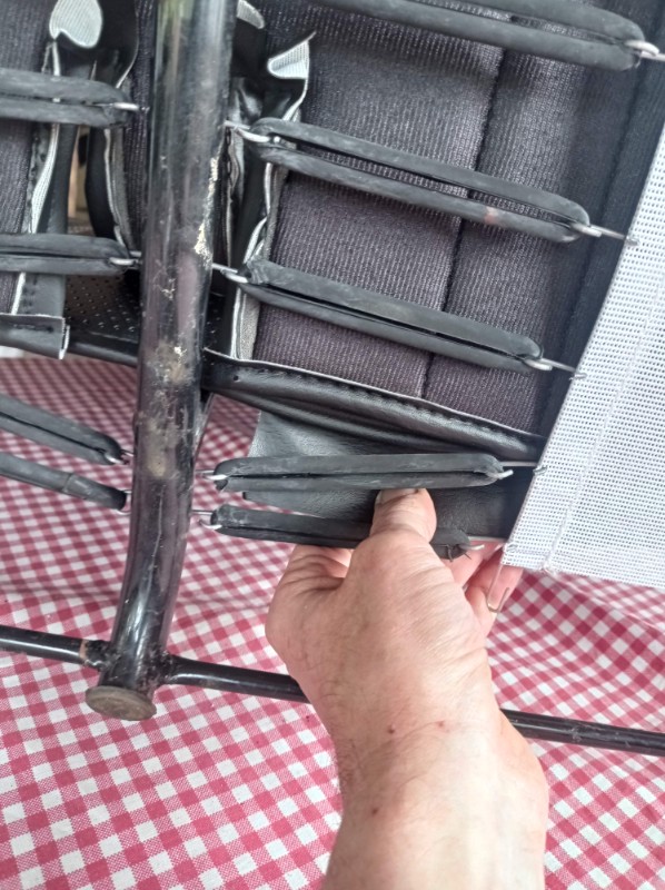

Arf, erreur du débutant qui a peur de manquer d'une petite pièce :drapeaublanc:
En fait, en inspectant ma banquette arrière avant de démonter (photo), j'ai trouvé des petites "pinces" comme celles ci https://www.tpv-2cv.fr/fr/shop/article/ ... TEMENT_ORG qui maintiennent l'assise de ma garniture sur le chassis (en dessous en partie avant). Bien entendu en les retirant elles cassent puisqu'elles sont trop rouillées. Du coup j'aurais les 2, nez de cochon et pinces..

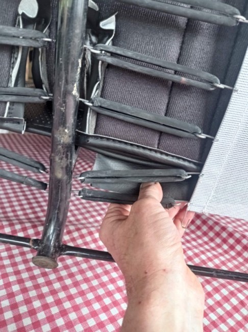

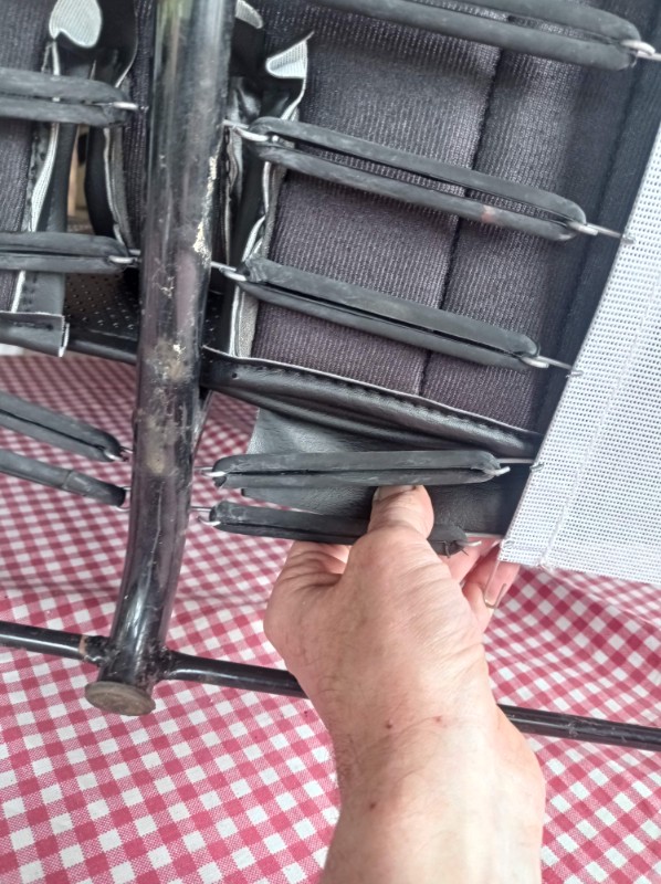

Bonjour tout le monde :salut:
J'ai enfin reçu mes commandes, donc bien entendu j'ai attaqué hier soir, et déjà il me reste un doute..
Le petit bout que je tiens dans me doigts, est ce que je dois tirer un peu dessus pour l'accrocher avec des nez de porc sur les sommiers ? Je veux dire par là relier assise et dossier pour qu'il n'y ait pas de trou ? Sur la vidéo du MCC il semble que oui, mais ce sont des banquettes avec rabats, pas les miennes.
Sinon, les petites agraffes dont je parlais plus haut c'est ça :
Puisque c'était monté comme ça j'ai refait pareil.
Je dois attaquer l'avant maintenant, elle aura déjà meilleure allure :lunettes:

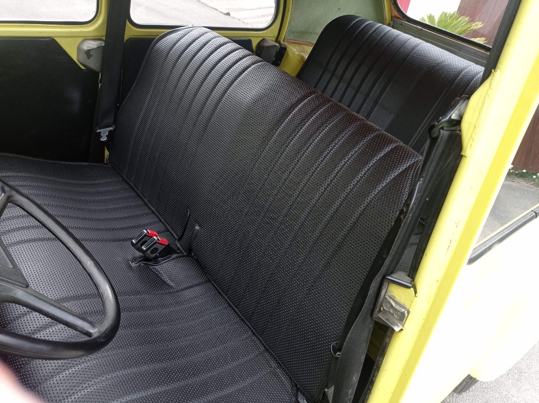

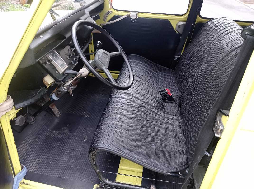

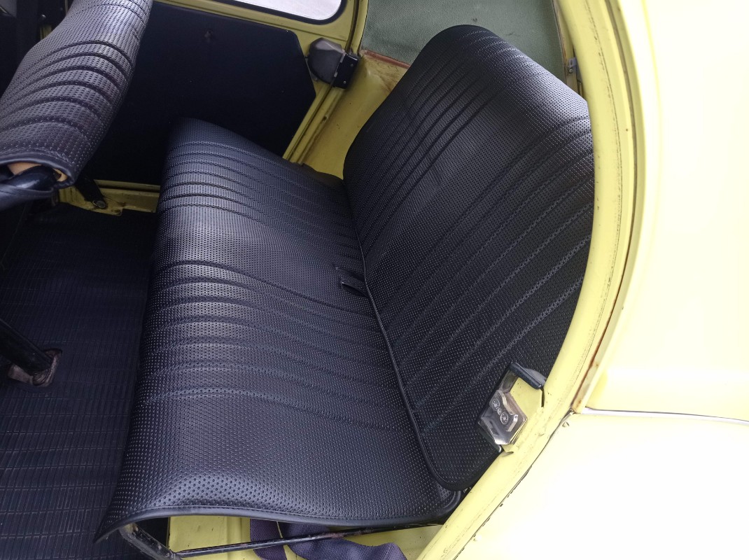

Bien bien, je pense que je vous dois un petit retour maintenant que c'est fait :wink:
Déjà, au cas où il y aurait d'autres débutants comme moi, c'est largement faisable mais j'avoue que c'est quand même un peu longuet et que pour un novice il y a des phases un peu compliquées :
Sur mes garnitures "sans rabats" la mise en place de la barre en haut de dossier de banquette avant m'a pris pas loin de 45mn, et heureusement que ma femme m'est venue en aide, on était pas trop de deux !
Ensuite, la pose des nez de cochon, pfft, heureusement que j'avais commandé large, quand on ne maitrise pas trop on en rate pas mal..
Sinon, j'ai les bouts de doigts bien dégommés mais au final on est super contents.
J'avoue y avoir passé pas loin de 5 heures, mais pendant ce temps la Madame briquait l'intérieur plus facilement, wow :amour: on fait une belle équipe :pouce:
Messages : 9547
Re: Quelle garniture de banquette sur 2cv pour banquette avec passages des ceintures ? ?
:clap: le résultat est top.
J'ai bien noté le rôle des agrafes :merci:
J'espère avoir un aussi bon résultat quand j'aurai mes garnitures (il faudra que je vous raconte mes mésaventures).
Félicitations à madame et à toi.
Cette petite Cédrat a bien eu de la chance de vous trouver :pouce:
