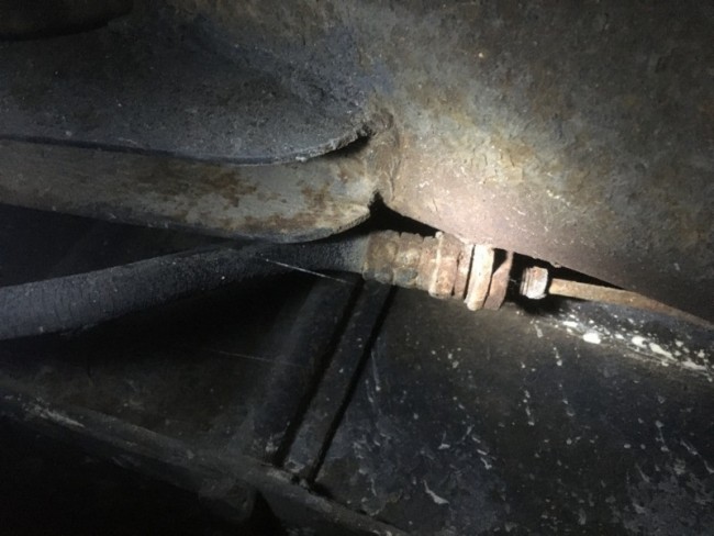

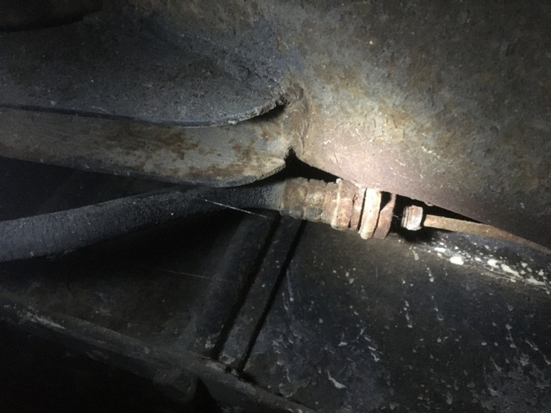

Bonjour à tous amis deuchistes!
Je suis en train de rénover mon circuit de frein arrière sur mon AZ de 56.
Je n’arrive pas à trouver de la documentation sur l’accroche entre le cylindre de tambour et le flexible arrière.
Il doit me manquer une pièce parce que je trouve bizarre que le système flotte dans l’anneau au niveau de l’essieu.
Je vous joins une photo, pouvez-vous me dire ce qu’il ne va pas ?

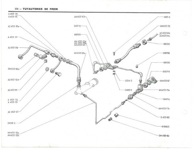

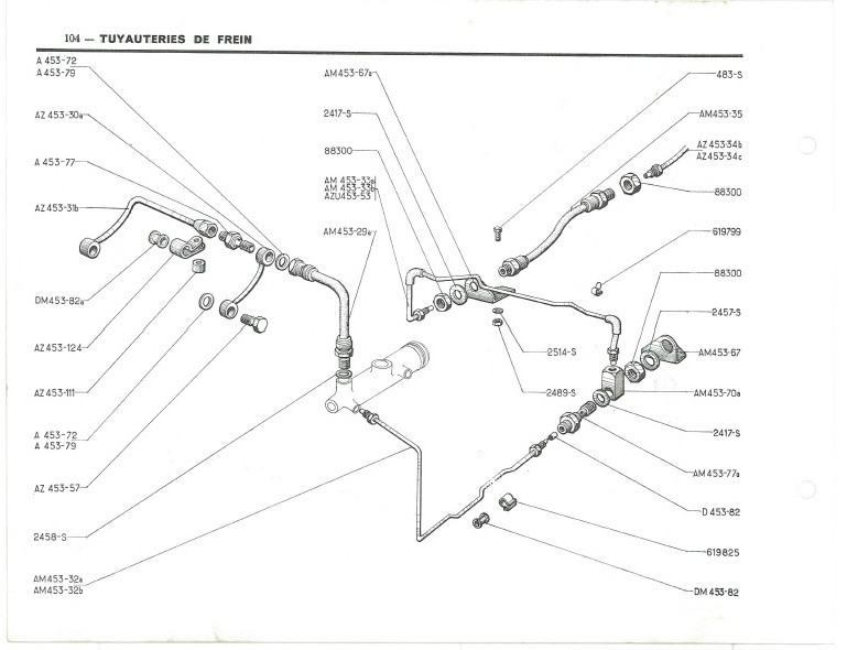

Voici le schéma, je regarde si j'ai des photos.
Il y a un écrou de 10x100 qui te manque apparemment (ref 88300)

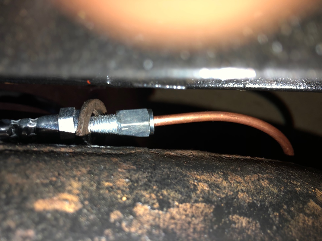

Voici la photo.
Pas trop propre mais on voit l'écrou qui vient serrer le raccord du flexible sur le support. On voit aussi que le flexible n'est pas reluisant, va falloir que je songe à le changer ! :o
