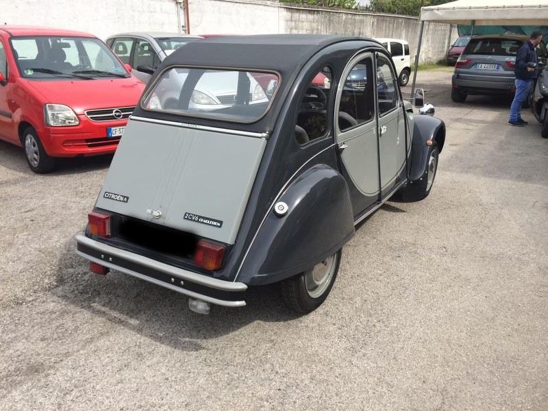

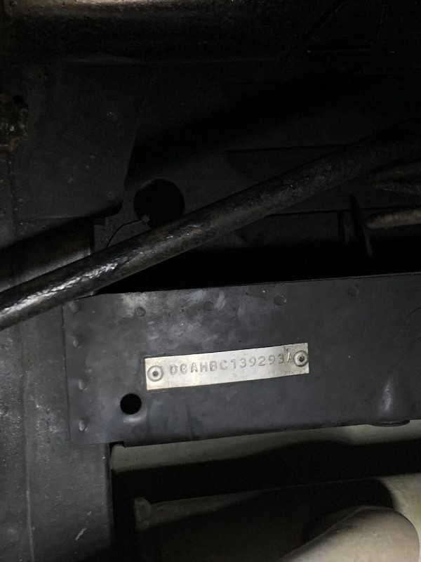

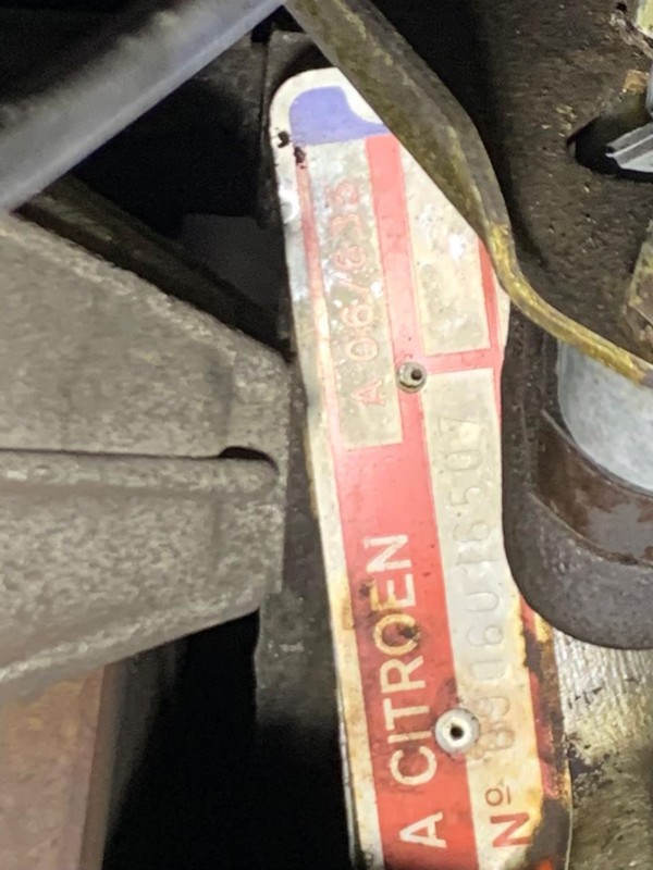

J'espère ne pas faire d'impair en posant ma question mais après avoir vu les différents sujets sur les séries spéciales pouvez vous svp m'aider à authentifier si cette 2cv est bien une charleston gris cormoran de 1986...

Je trouve bizzare les antibrouillards Options ou Gdget du proprietaire ??? Merci pour vos réponses

Belle auto qui a l'air bien authentique.
EVR c'est le gris nocturne et EVP c'est le gris cormoran.
Et les antibrouillards ont été ajoutés par un propriétaire précédent. Pas en option chez Citroën.
Mais je trouve que ça ne lui va pas mal...

Bonjour, il y'a 2 codes couleurs sur le tablier, gris cormoran et gris nocturne,pour moi c'est une vrai Charleston, peut tu avoir les photos de l'arrière et de l'intérieur (j'ai la même de juin 90) :salut:

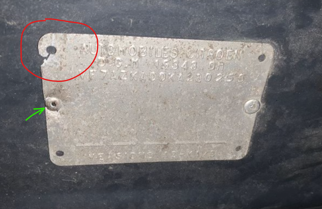

Concernant le numéro de date et le numéro de chassis, cela semble cohérant.
Ma 2CV est sortie d'usine 33 jours avant la tienne et il y aurait eu environ 1000 véhicules jour qui aurait été produit entre nos deux autos.
Par contre, elle a été repeinte, non ?
Ou alors la plaque rivetée sur la caisse a été re rivetée ?
En rouge, la plaque est abimé et en vers, le rivet n'est pas identique à son opposé.

2cv en Italie donc confiance moyenne d’où ma sollicitation auprès de vous. Oui la plaque riveter est douteuse... comment approfondir l’authenticité ??? Merci déjà pour votre aide :)

Messages : 1746
Re: Nouveau parrmi vous ;)
Je viens de relire le sujet et regarder à nouveau les photos.
J'ai une information supplémentaire a donner.
Sur la photo du numéro de châssis, je ne comprenais pas pourquoi le châssis avait un numéro différent de la plaque constructeur.
Maintenant que j'ai mon nouveau châssis, je sais pourquoi.
Le châssis qui est en photo est un châssis de remplacement. Ce n'est pas le châssis d'origine.
Ce numéro est un numéro frappé et mis par la société De Graff en Hollande, d'où proviens provient le châssis.
De Graff est le fabriquant de plateforme pour Renov 2cv et TPV2cv.
Avec mon châssis, j'ai eu un certificat où était indiqué le numéro riveté au même endroit que sur la photo.
Si ça peut t'aider à savoir si ta Charly est une vraie ou non.
