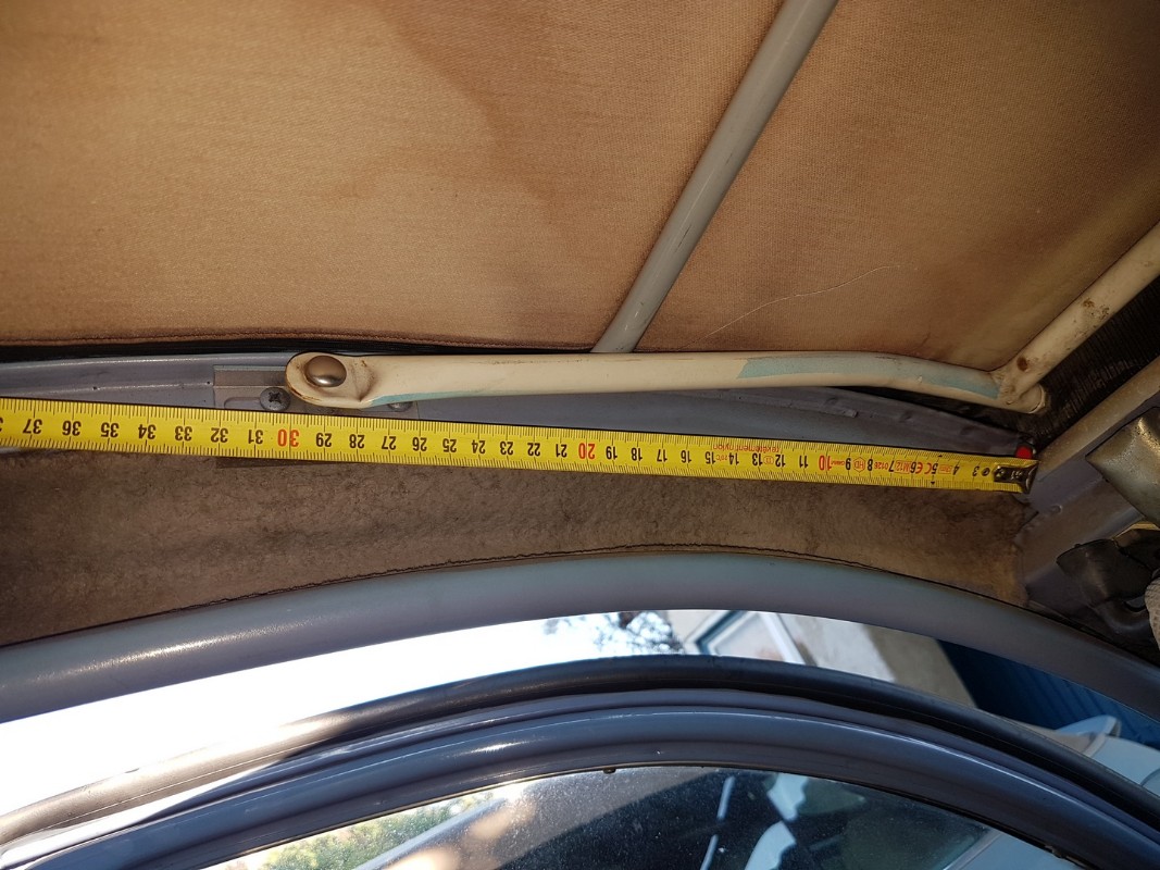

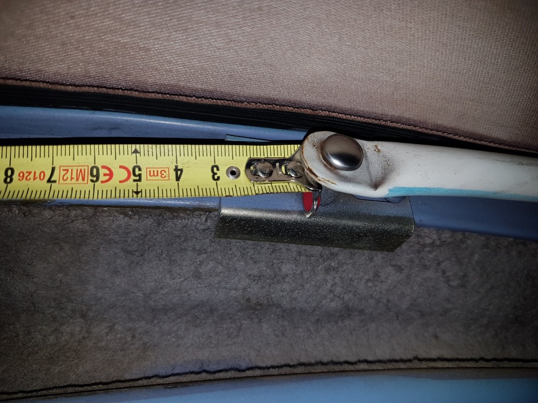

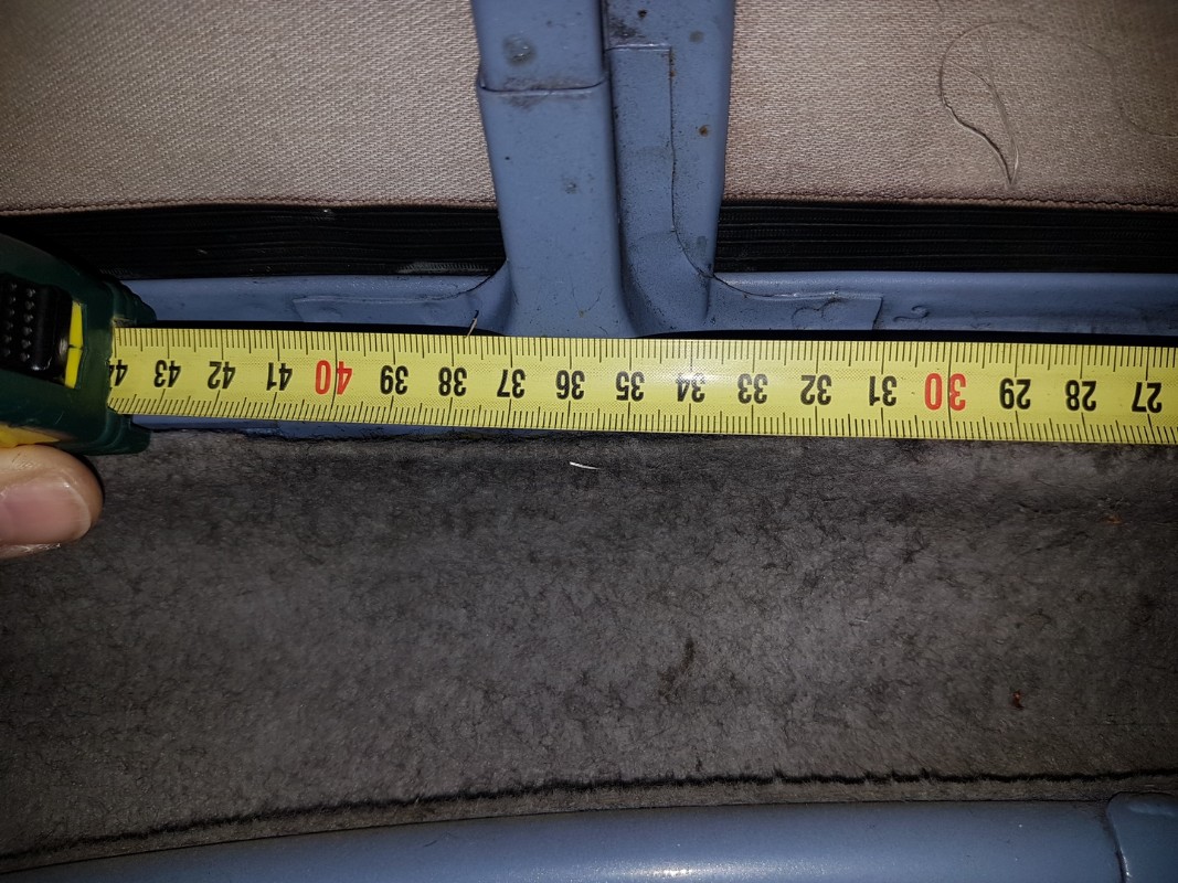

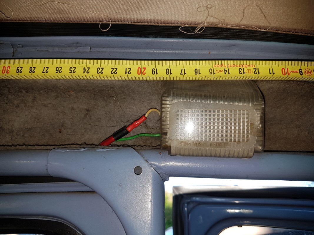

Voilà les photos :
De l'axe de la platine au montant de porte
De l'axe de la platine à la traverse
Depuis l'avant
Depuis l'avant

Merci beaucoup à tous pour vos réponses et super tes photos Deuchémoi avec les métrés.
Je vais tracer ça dans la journée.
