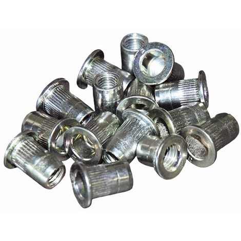

Je suis dans le même cas que toi.
Sur ma Panama de 61, je me tâte pour installer un portique et modifier ma capote à ouverture extérieure pour l'ouvrir par l'intérieur.
En effet, ENORME galère actuellement.
Pour ouvrir, avec une cordelette, ça va.
Mais pour refermer, c'est l'enfer, j'ai mis plus d'une heure la semaine dernière, impossible de faire mordre les crochets, même en tendant bien, même au soleil, même avec du lubrifiant… J'ai failli tout arracher, et j'ai un élastique latéral qui a sauté. Heureusement j'ai pu le remettre. :pleurs:
Bref, même si ce n'est pas d'origine je songe sérieusement à acheter un portique, les fixations et les 2 ergots.
Mais alors, pour la fixation, tu as testé les vis autoforantes au final ? ça tient ?
sinon, je pensais aux inserts, qu'en pensez-vous ?
- insert-filete-alu-m6-P-2070623-4213582_1.jpg (47.11 Kio) Vu 3892 fois
Re: poser capote ouverture intérieure sur 2cv d'origine à capote à ouverture ext qui n'a pas les trous de fixation
Posté : 17 août 2021, 16:01
par Eric13190
Perso l'ancien propriétaire a mis des rivets pop.
Ça fait le boulot.
Posté : 17 août 2021, 16:13
par Socotel
Merci pour ton retour rapide !
Dans ce cas, je vais me lancer dans la recherche du portique et des accessoires, puis partir du plus petit au plus grand si nécessaire :
1) Vis auto-foreuse
2) si trop grand : Rivet Pop
3) Si encore trop grand : insert fileté
Je devrais y arriver !
Au niveau anachronisme, je pense que ça ne devrait pas se voir de l'extérieur : en laissant les crochets (peut-être les raccourcir un peu) et en laissant les élastiques, ce devrait être très discret et plus sécurisant pour la capote et plus facile à refermer !
