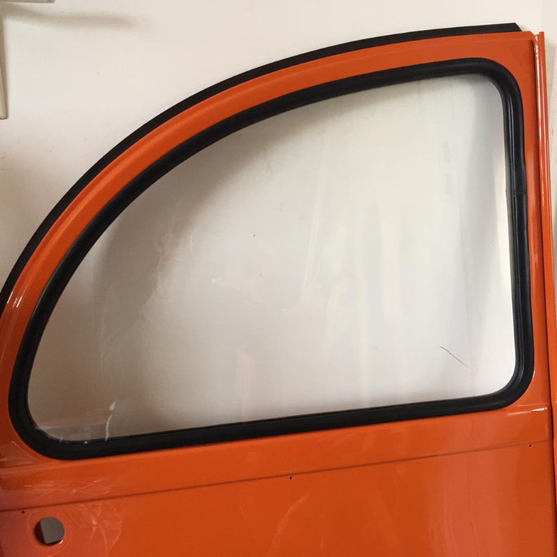

Du coup je me suis lancé. J'ai eu un peu de mal à comprendre le sens du joint avec les lèvres, ce qui allait côté extérieur et intérieur mais avec un peu de logique on y arrive.
Et j'ai suivi (sauf la graisse que je n'ai pas mise) les directives sur la vidéo.
Et voila le résultat en photo.
Merci à vous.

Messages : 9765
Re: Méthode de pose d'une vitre sur porte arrière de 2 cv
:clap: :clap: :clap:
Joli bravo, beau travail :pouce:
