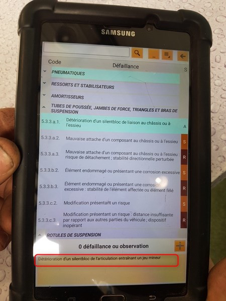

Re: deterioration d'un silentbloc de liaison au chassis ou a l'essieu suite CT de ma 2CV
pour info, mon contrôleur (à qui j'ai envoyé le lien de ce fil, puisqu'il est mentionné !!), m'a montré ce matin sa tablette avec ce que comporte le code :
En image :
En fait, un jeu léger dans les pivots, peut entraîner ce défaut ! Le truc, c'est que c'est que c'est à l'appréciation du contrôleur et que la liste de l'encadré n'est pas exhaustive. :siffle:
(Pascal, si tu repasses ici et que j'ai dit une ânerie, n'hésite pas à me reprendre !! :gnark: )

Je viens de regarder mon CT, quand je l'ai acheté (01/2020).
J'ai aussi cette anomalie de noté, dans mon cas c'était les axes de pivot qui avaient trop de jeux et qui a fallu changer.
C'est aussi noté pour ArD et ArG, mais là mon mécano a rien trouvé d'anormal.

Sur mon dernier CT de début Mai, le contrôleur à trouvé un jeu excessif sur les axes ou pivots de roue
après on dira jeu mini, moyen, ou fort
pour mon cas du jeu net à gauche, et un peu plus fort à droite donc coté caniveau
Le contrôleur l'à répertorié en défaillances mineures
en 5.3.3.a.1 après le texte je ne sais pas s'il se met automatiquement ou pas en fonction de la référence 5.x.x.x.x
Mais il met : détérioration d'un silentbloc de liaison au châssis ou à l'essieu (AVG,AVD)
Faut reconnaitre qu'il y a quand même du jeu (95.000km)
je vais changer les bagues et axe de pivot, quand j'aurais tout le nécessaire (pièces et outillage)
