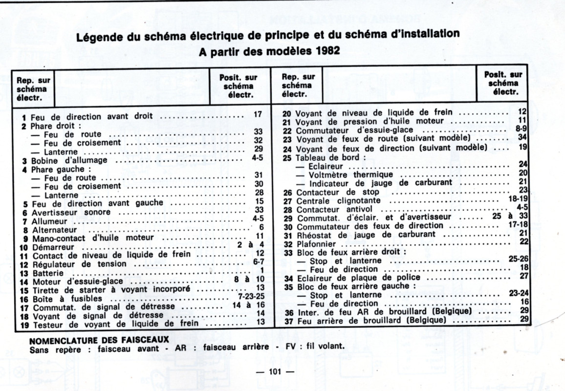

Re: FILS FONDUS 2cv tableau de bord
Je vais me répéter : il n'y a pas que le régulateur sur ce fusible, mais aussi tous les équipements qui fonctionnent avec le plus après contact.
Voici le schéma électrique de la 2CV6, avec la nomenclature.
Change le régulateur si ça peut te rassurer, mais à 10 contre 1, ça ne vient pas de lui...
Merci pour le plan
