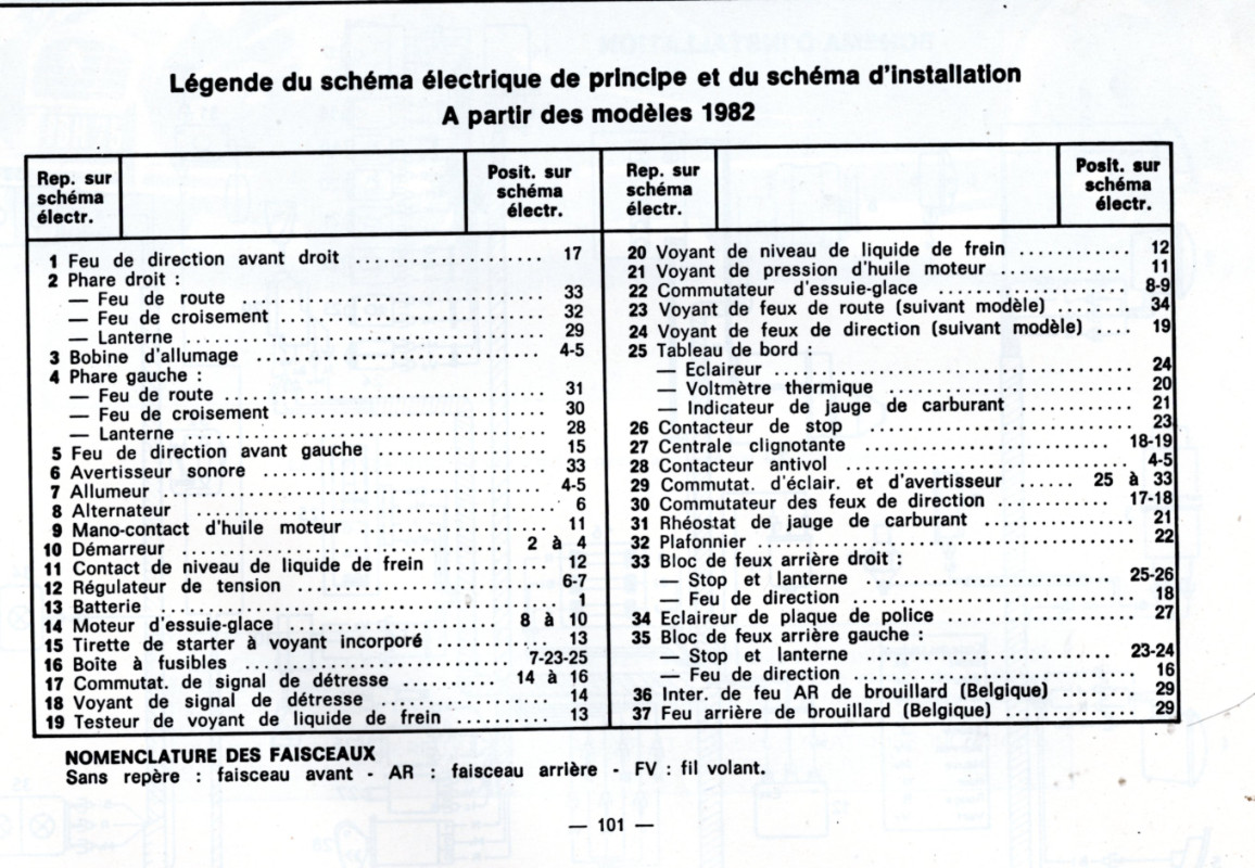

Voici le schéma électrique de la 2CV6, avec la nomenclature.
Change le régulateur si ça peut te rassurer, mais à 10 contre 1, ça ne vient pas de lui...

Merci pour le plan
