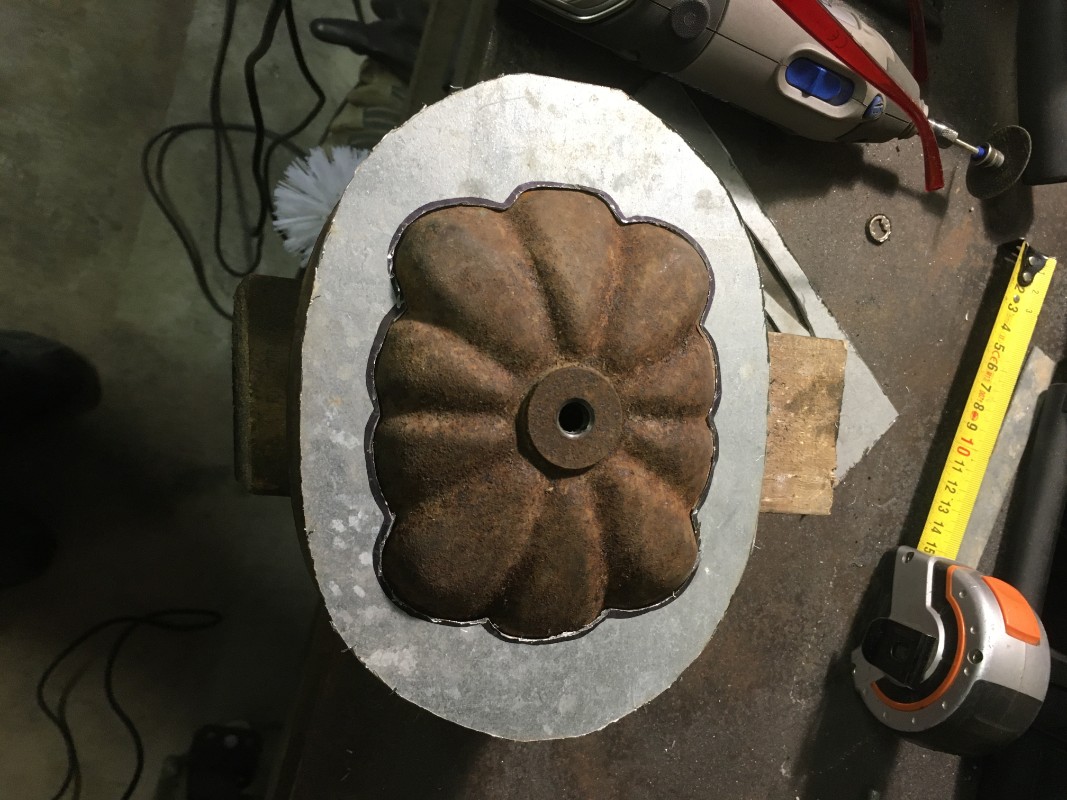

:salut: Mais qu'est ce donc ??? :???: ;) c'est le début !!!

Je vois bien où tu mets cette tôle....
Quel intérêt de mettre cette tôle sur un cache culbuteur ? Améliorer le refroidissement ? pourquoi ?
Et comment tient-elle ? En force ?
Et en mettre deux, puisque tu dis qu'il peut y en avoir 4 donc 2 par cache, voire plus....Ca fait des ailettes.
Messages : 3332
Re: Bidouille et devinette !!!
bob41 a écrit : 07 juin 2021, 10:18 :salut:
:salut: Bon je pense que Zamzam avait trouvé mais pour faire mijoter les autres je l'ai écarté du jeu :drapeaublanc:
Oui ce sont bien des ailettes pour refroidissement du cache culbuteurs et par conséquence de la culasse .je vais faire des points de soudure au mig .
Avec l'acadiane dans les chemins je suis principalement en 2éme voir 3 donc ça chauffe dure et je tire pas mal dessus , je précise que c'est un plus .

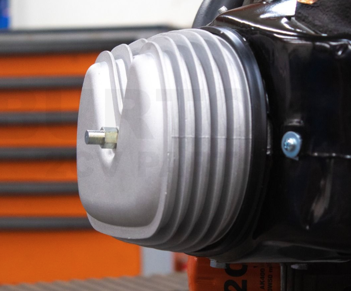

J'ai vu ça dans un Deuche magazine ( n°44 ) et j'ai vu récemment que Burton propose un cache culbuteur en alu avec ailettes .
https://www.burton2cvparts.com/fr/cache ... erformance

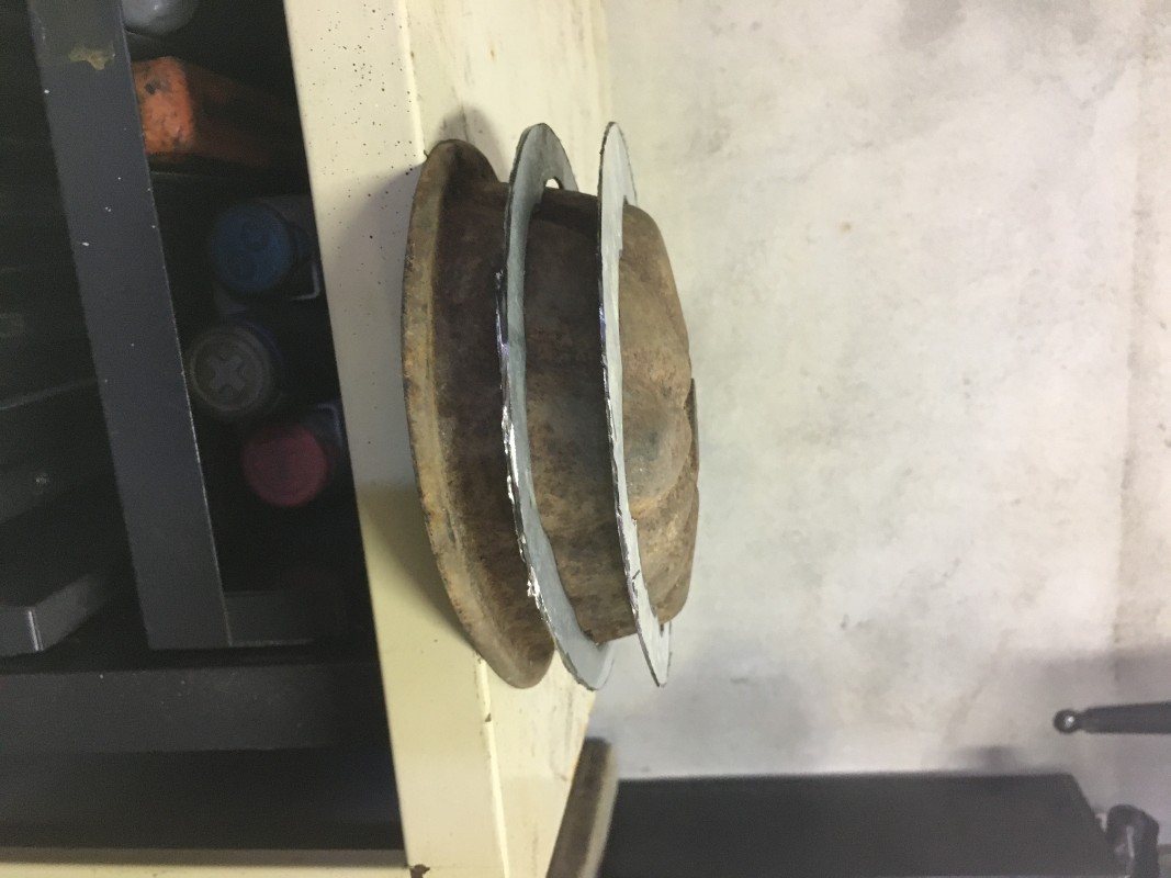

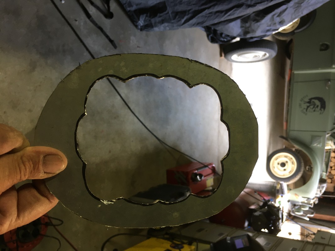

:salut: Quelques photos de l'avancée :

Et sur des cache culbu en alu, tu fais comment ? :???:

Tu mets ceux de Burton :) :)
Ils sont joli, mais est-ce vraiment utile puisque l'air produit pas le ventilateur est à l'intérieur des cartes et non a l'extérieur.
Il n'y aurait que l'air qui passe par le dessous du châssis lorsque le véhicule roule qui serait bénéfique, pas grand chose à mon avis, non ?
