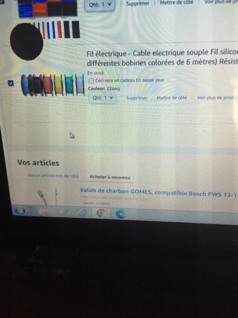

TU parles de ces FILS spécial AUTO
Le diametre me semble fin
MerciImage[/img]

Les fils du faisceau sont pour la plupart en 1 ou 1,5 "carré", pas plus.
Les couleurs indiquées sur les schémas sont celles des embouts, pas des fils eux-mêmes.
