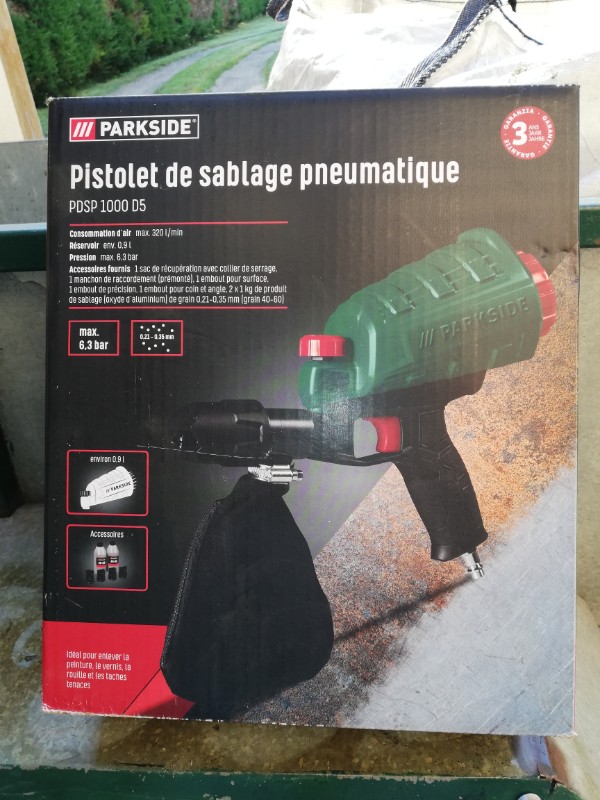

J'ai un pistolet de sablage, mon problème c'est trouver du sable...oui je sais, dans les Landes c'est un comble ! mais pour 10 jantes, il va m'en falloir beaucoup et une plage ne suffira pas ...
Bon , sérieux, je ne suis pas sûr que mon kit de sablage acheté chez Lidl ( pour essayer sur de petites pièces) convienne pour un travail de plus grande ampleur ?
C'est ça :
Faudrait que je fasse un essai...et voir à quel tarif je peux trouver 20 ou 30 kgs d'oxyde d'aluminium et à quelle vitesse je consomme les 0.9 kg du réservoir ? :salut:
Re: Roues de 2cv à sabler pour restaurer ou en acheter des neuves ?
Le matériel qu'il te faut c'est une cabine dans laquelle tu peux mettre une jante plus compliqué à fabriquer que la sableuse que tu pourras te fabriquer facilement, il existe des cabines vraiment pas très chères. Pour le sable tu en trouveras dans tout les magasins de matériaux (point p, Gedimat etc ....) et en plus avec une cabine tu pourras le recycler deux ou trois fois !
