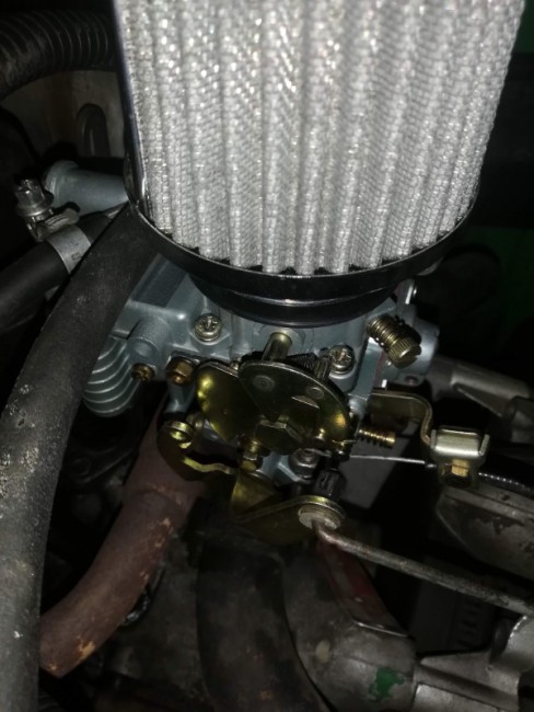

Bonsoir à tous,
après plusieurs années sans 2cv me revoila de nouveau en possession d'une 2cv et celle que j'avais déjà restauré en 2014 :)
Je viens vers vous car en regardant les travaux a faire dessus je me suis aperçu que la vis de butée du papillon n'y était plus. Je précise que c'est un simple corps et le carbu est neuf changé pour faire la remise en route.
Je voulais savoir où on peut trouver cette vis et également comment la régler(marquer partout qu'il ne faut pas la toucher).

Re: Vis butée de papillon 2cv
C'est la vis d'air qu'il ne faut pas toucher.
La vis de butée du papillon il est nécessaire de la bouger pour régler le ralenti.
Où la trouver ? Je ne crois pas qu'elle se vende séparément. Il faudrait la récupérer sur un vieux carbu. A rechercher dans les bourses.
Je pense qu'en dépannage, on peut mettre n'importe quelle vis qui va bien : diamètre, pas, longueur. C'est juste une vis de butée.

Je comprend pas pareil en regardant ce pdf
http://2cv-legende.com/notice_carburateurs_2CV.pdf
ghjuvan a écrit : 29 juin 2021, 20:42 Je comprend pas pareil en regardant ce pdf
Oui, en théorie. mais la théorie s'oppose souvent à la pratique.....
Comment vas-tu régler sur l'établi cette vis au micron près (avec un micromètre) ? Il n'y a plus d'atelier Solex.
Et pas beaucoup (c'est un euphémisme) de garagistes savent ce qu'est un carburateur.
Bonne chance.
