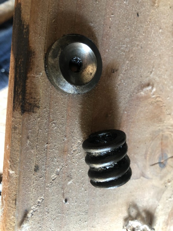

sur la vidéos ils enlèvent pas la coupelle du fond et le ressort... Je suppose que c'est mieux quand même ?
je vais tenter le coup!
Si c'est la rotule qui est usé ne te prends pas la tête à sortir la coupelle et le ressort car galère à remettre en place et surtout ça ne sert à rien (mon avis)
Ah oui tu pense que c'est carrément la rotule qui est usée à ce point... pas les pièces à l'interieur (coupelles /ressorts...)?
Bon je verrai bien en démontant...

J'ai sorti aussi la coupelle du fond et le ressort qui étaient en très bon état en effet, donc pas besoin de changer ces pièces

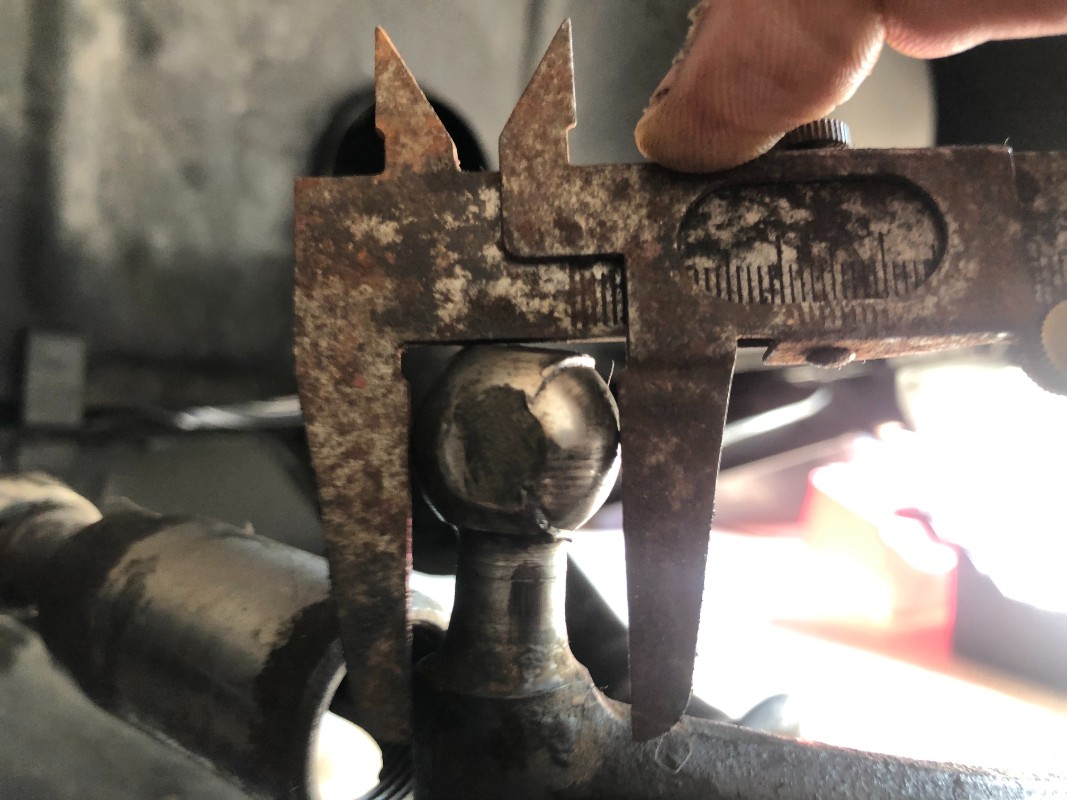

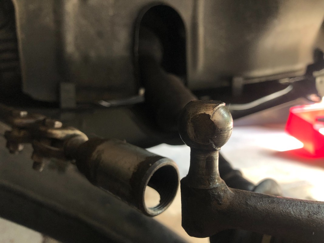

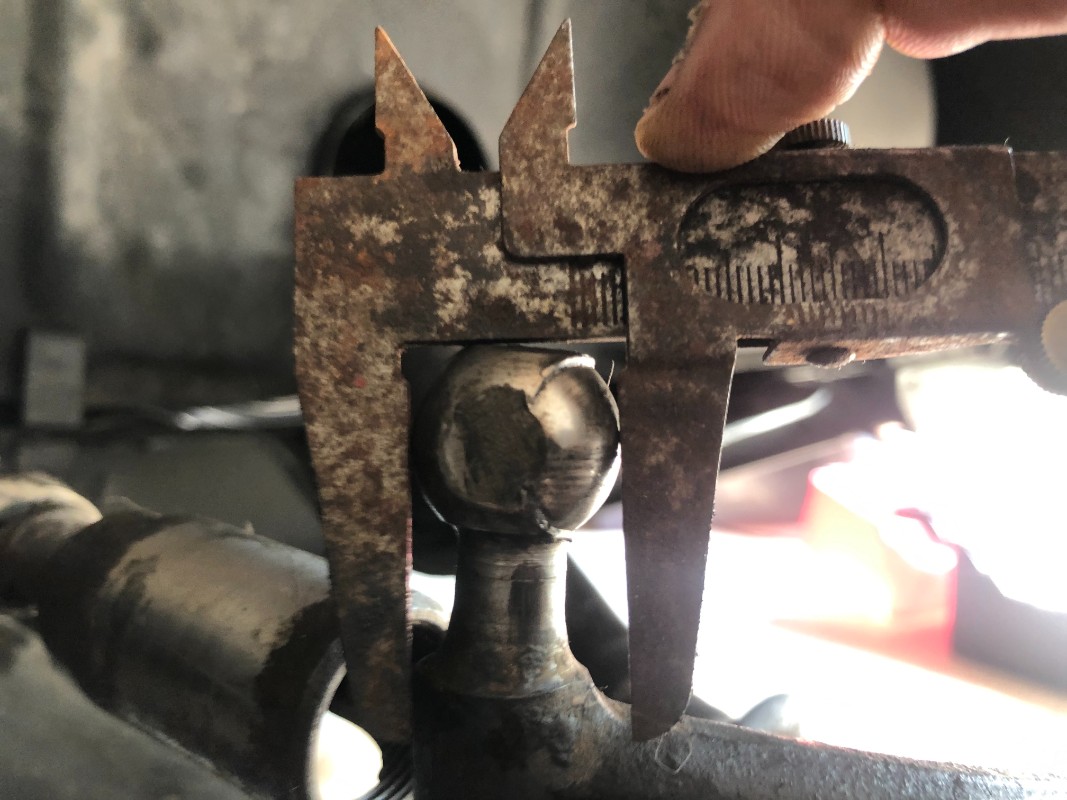

Bon par contre, je vous laisse une photo de la rotule... ca me semble très usé... Pourtant en mesurant au pied a coulisse j'ai 19mm, c'est bien la bonne cote?
Quoi qu'il en soit cette usure ne me parait pas bien normale... :pascontent: :pascontent:
Je vais essayer de trouver une pièce et de changer sous peu...

Quelle que soit la cote, cette rotule est "ultra-morte", sur-serrage de l'écrou de réglage+manque total de graisse....

Effectivement la rotule n'est pas terrible, n'oublie pas de bien nettoyer et graisser
Ps:ton pieds a coulisse est bien rouillé :siffle: :salut:

Oui merci les gars c'est bien ce que je pensais... bon en attendant les nouveaux leviers déjà le remplacement des sieges, re-graissage, re-serage a fait franchement du bien!
J'ai trouvé 2 leviers d'occaz très propre, sur LBC je vais aller les chercher et remplacer ça.
Pour le reste oui j'ai bien nettoyé et super graissé.
Et oui mon Pied coulisse est super rouillé ;) mais c'est le seul que j'ai et ma foi il fait son taf :)
