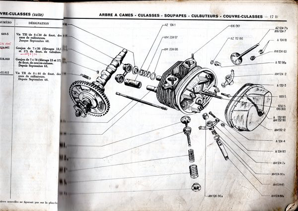

Il n'y a pas de joint sous l'écrou de fixation du cache culbuteur ! Je n'en ai jamais mis. Une rondelle à la rigueur et encore, l'écrou étant bombé elle ne servirait à rien.
De quel éclaté parles-tu.
Sur le catalogue de pièces de rechanges, il n'y a pas de joint, ni de rondelle....
cache culbuteur.jpg (88.34 Kio) Vu 2203 fois

j'ai mis ci-dessus les scans des catalogues de pièces de rechange de Citroën, référence 446.
Le premier de 1949 à1968, le second 2 CV 4 et 2 CV 6 de 1979 à 1990.
je ne me fie qu'aux documents officiels de Citroën, jamais aux documents des marchands.
Sur ces catalogues, comme sur toutes mes 2 CV et dérivés, et aussi, j'ai regardé sur quelques moteurs que j'ai en stock ( ça fait environ une vingtaine de culasses) : pas de rondelle ni de joint sur aucune !
