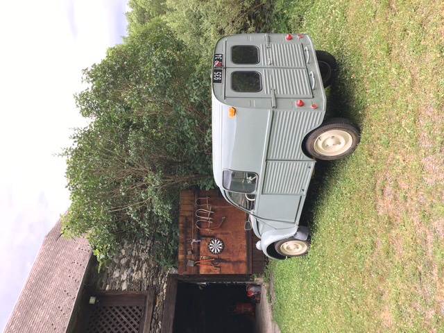

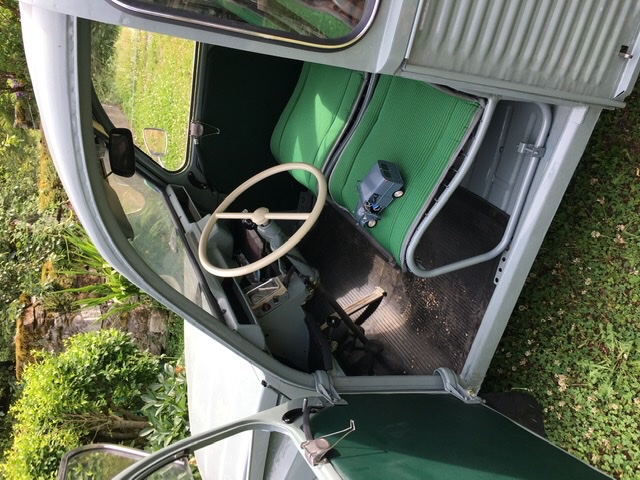

OUPS ! Avec l’âge, je suis moins à l’aise sur les rotations

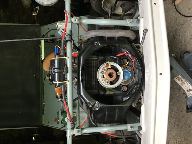

Elle est toute belle cette AZU
Avec son allumage électronique. Est-ce celui avec le réglage des courbes d'allumage ?
J'aurais mis le filtre à essence avant la pompe, je ne pense pas que ce soit le cas là !

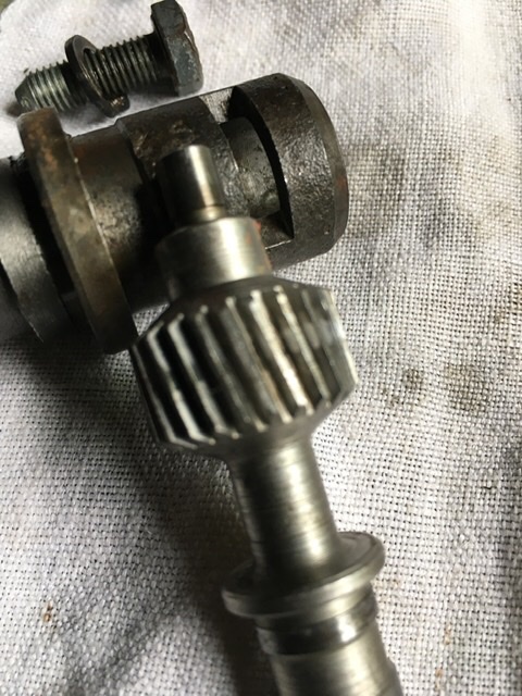

Je viens de sortir le pignon d’entrainement du câble de compteur ( voir photo ). Il me semble un peu usé, mais je m’attendais à pire. Au toucher, et à la vue, la vis sans fin d’entrainement de ce pignon dans la boite semble normale.
A la perceuse, le compteur fonctionne ( je l’ai refait et mis à zéro ).

Le filtre ira avant la pompe (Le réservoir a été nettoyé sérieusement). L’allumage électronique a plusieurs réglages selon la cylindrée du moteur. Pour ma part index à 2, ( 1 pour 375 cc, 3,4, 5… pour 435 et au delà)

J'ai cet allumage électronique depuis pas mal de temps... dans sa boite !
Je ne l'ai pas encore monté sur une 6 v. C'est le seul qui le permette ! Pour le moment sur plusieurs 6 V. la Dyane et l'AMI 6 j'ai mis un booster.
Es-tu content de cet allumage sur ton AZU ?

Bienvenue sur le forum, ton AZU est magnifique, bravo.
Concernant l'allumage électronique (ce doit être un Ignition UNI), si je puis me permettre un avis, j'avais le même sur mon ancienne AZ avec plusieurs plages de réglage et j'en ai été très satisfait. En réglant bien la position du boitier au départ, j'ai jamais eu de problème de démarrage à froid comme à chaud, et même en roulant sous la pluie ou l'hiver. L'humidité et le froid n'ont rien changé. J'ai roulé 3 ans avec avant de revendre la voiture. Et du coup je l'ai remis sur ma type A.
J'ai même vu en réglant à nouveau l'allumage avent-hier qu'il y avait un mode "E85-Ethanol", qui doit probablement permettre de changer l'avance pour rouler avec ce carburant (à condition de faire 2/3 autres changements dans le moteur comme changer les joints par des polycarburants car le E85 est apparemment plus acide). Enfin, j'ai pas testé mais je me suis étonné de voir ça.

Pour ton allumage, je vais aussi donner mon avis, puisque j’ai le même (j’avais eu un doute sur ce dernier mais finalement, mon problème de démarrage en 6v venait du démarreur trop faiblard)
C’est en effet un bon achat qui permet, pour ma part, d’avoir aucun problème de puissance ni de démarrage. Je l’ai aussi positionné sur index 2.Certain le couple avec un régulateur électronique (sujet aussi abordé) mais j’ai refait mon régulateur à l’ancienne et pas de problème en vue

tellement belle qu'elle en donnerait des torticolis
il y a meme le bidon d huile accroché pres du moteur . jadore ce petit detail
