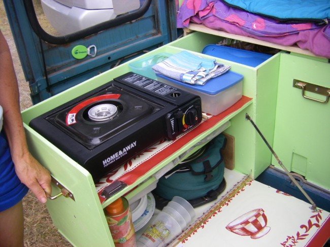

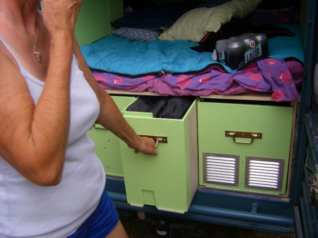

Alorq je montre l'arrière d'abord vec les trois coffres et la planche sommier du lit par dessus. En fait ce sont des tiroirs .
A gauche la kichenette à droite le frigo, au centre juste un rangement.
Les tiroirs sont sur roulettes et peuvent sortir

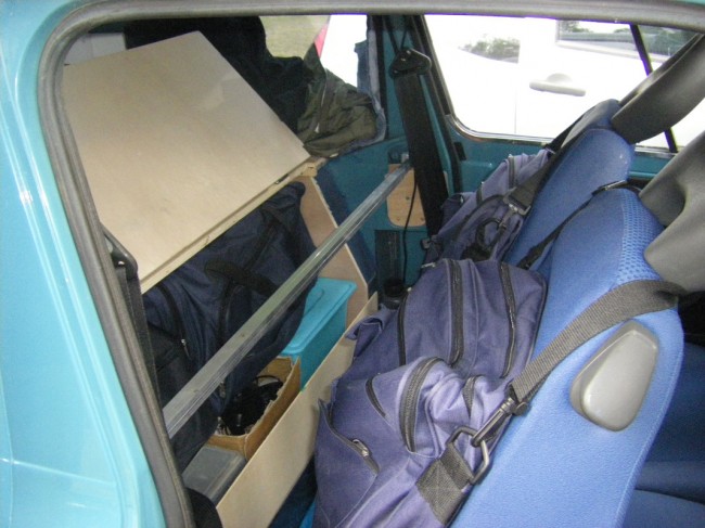

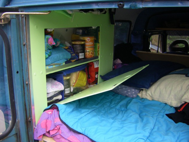

Sur un coté un placard :

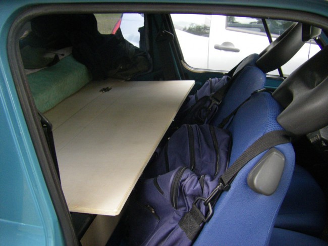

Et l'avant. Les sièges je ne sais plus d'où ils viennent mais ils peuvent de pencher en avant. Ca permet de gagner quelues 20 à 30 cm pour le lit.
à l'avant du "sommier" du lit une partie basculante vers l'avant
Il y a encore un coffre sous le sommier.
Pour faire le lit, on penche les dossiers des sièges vers l'avant, on rabat la partie basculante, qui vient en appui sur les dossiers : c'est la tête du lit.

Ca ne viendrait pas en appui sur la barre métallique qu'on aperçoit sur l'avant dernière photo plutôt ?
En tout cas réalisation pratique et fonctionnelle.
