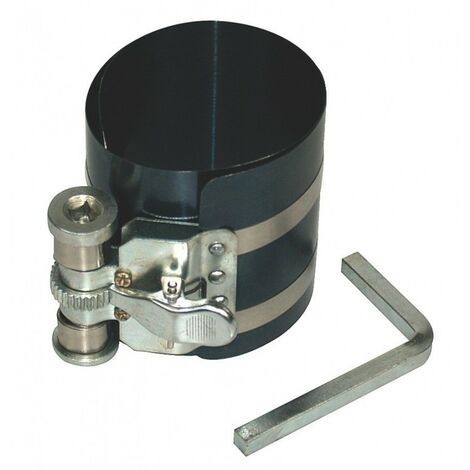

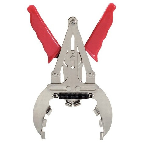

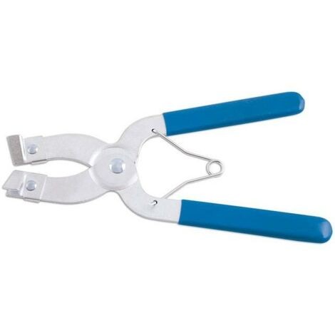

Souhaitant dans un avenir proche acheter de l'outillage pour changer chemise-pistons, et faire diverses future rénovation dans mon moteur :
je voulais savoir si ces outillages pour installer les segments est compatible sur les 2cv et en particulier le 435 cm2 ?
un compresseur à segments, et si oui quelles dimensions seraient compatibles?
une pince à segments de ce type là, exemple pour 1.2 à 6.4 mm ca irait?

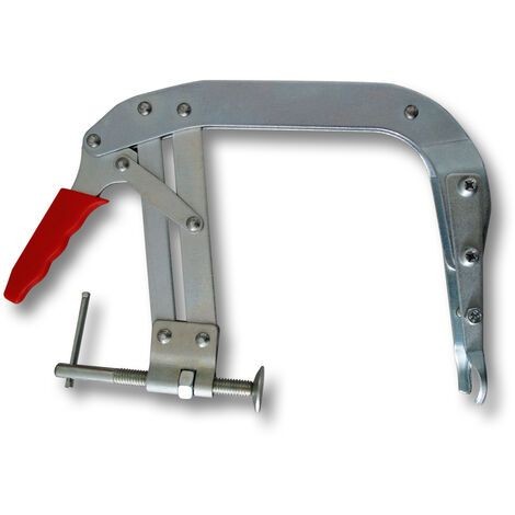

et ce type de compresseur de ressort de soupape?

Pour le compresseur de segments, j'ai utilisé un rouleau de stock d'emballage vide.
C'est un peut près le bon diamètre et il suffit de l'ouvrir.

Pour le lève soupapes, j'ai utilisé ça : https://www.amazon.fr/gp/product/B074CG ... UTF8&psc=1
On refait pas un moteur tous les jours, j'ai donc investit au minimum :)

J'utilise régulièrement le lève-soupape et la pince à segments du club. Ce n'est da'illeurs pas exactement le modèle que tu as mis en photo. Non seulement elle écarte le segment mais elle le maintient.
Pince à segments
Pince à segments
pince à segments.jpg (29.75 Kio) Vu 1377 fois
Comme compresseur de segment j'utilise un collier à vis un peu large.

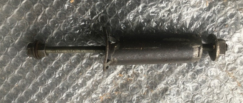

Je me suis fabriqué aussi un extracteur d'axe de piston, suivant le modèle proposé par Citroën dans les dictionnaires de réparation. Le même outil sert aussi pour remettre l'axe
Extracteur d'axe de piston

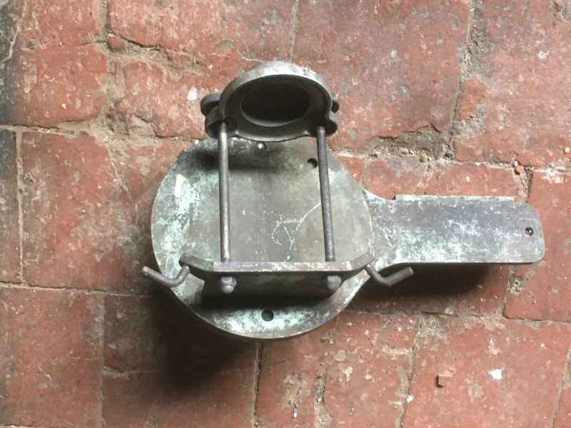

J'ai aussi un porte-culasse, outil spécifique Citroën, qui se met dans l'étau. Bien pratique pour travailler sur une culasse.
Porte-culasse. Se met dans l'étau.
