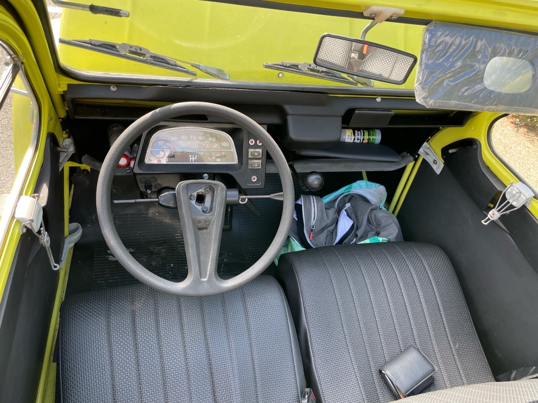

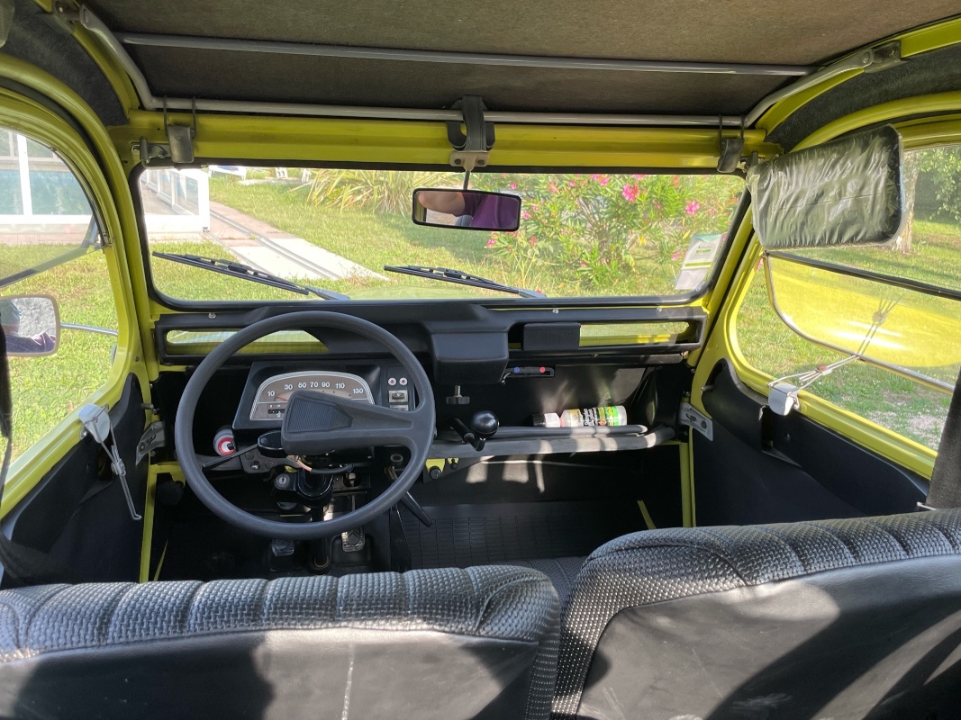

je viens de prendre possession d'une 2cv6 de 1976 ou 1977 d'après le n° de série.
Elle a donc un volant mono branche noir "moussé" avec le cache en plastique au centre.
J'ai lu à un endroit que la position serait à 19:40, donc sur la mienne, ça ne va pas voir ci-dessous --> vous me confirmez ?
Ca me dit moyen d'entreprendre moi-même une intervention sur la colonne de direction pour une question de sécurité mais en soi, est-ce compliqué de remettre tout ça d'équerre?
Merci d'avance pour vos réponse.
Slts.
Stéphane.

As-tu soulevé la cache, pour voir si, comme sur un volant double branche, il n'y avait juste 2 ou 3 boulon à enlever et re-boulonner, pour mettre le volant dans la bonne direction ?
Je ne connais pas ce volant (que je n'ai me pas, mais ça, c'est une autre histoire, et surtout, pas le problème !!), donc peut-être dis-je une ânerie ... ;)
Messages : 1733
Re: Position angulaire du volant monobranche (2cv6 de1976-1977)
Comme le dir @Deuchémoi , il faut enlever les centre du volant.
Là tu trouveras 3 vis.
Sinon, l'autre solution, est de sortir complètement la colonne de direction du pignon de crémaillère, mais c'est une tout autre histoire.
Si ton auto a été rénové récemment et qu'il y a encore de la graisse sur le pignon, ça peut se faire sans trop de soucis.
Si c'est collé par la rouille, comme c'était le cas de la mienne, tu vas t'amuser un bon bout de temps (1 semaine de WD40 avant de pouvoir sortir la colonne de direction).
Au vu des photo, il semblerais que ce soit une Club ta 2Cv, c'est donc le bon volant, qui va avec le bon compteur.
Je m'associé à Deuchémoi, je n'aime pas non plus ce volant, mais il va avec la voiture, et ce n'est qu'une question de goût. :)

Effectivement il y a 3 vis:
Si le triangle formé par les axes des vis est bien équilatéral, en opérant une permutation circulaire d'ordre 1 en sens horaire, les 120° devraient me rapprocher des fatidiques 7:40 !!!
Faut-il appliquer un couple de serrage de 7.66, 19.66 ou 31.66 Nm à ces 3 vis? :mdrr: :mdrr: :mdrr:
La voiture est de 1976 d'après la carte grise, mais vraisemblablement de 1977 ( la date de mise en circulation au 01/01/1976 me paraît étrange et d'autre part, le numéro de série correspond à l'année 1977),. Peu importe, c'est donc une 2cv6 tout court carburateur simple corps et pas encore une Club. Je viens de racheter un monogramme de 2cv6, j'espère ne pas me tromper!!
Je préfère le volant Quillery également, mais bon c'est le volant original de la voiture, je ne vais pas lui voler...
