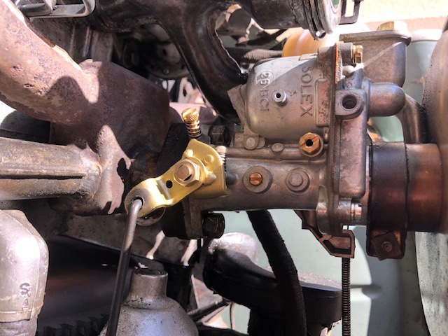

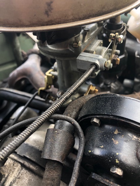

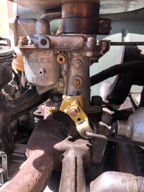

ma 2 CV depuis quelques jours ne tient plus le ralenti. C’est une AZLP de 61 avec un carbu neuf 28 CBI. Lorsque j’ai récupéré cette 2 CV il y quelques jours aucun soucis …
j’avais 80 kms à faire et j’ai roulé un peu fort .. Comme elle ne tenait plus le ralenti après ce retour musclé…. j’ai touché à la vis de ralenti et sur la vis de la tringle d’accélérateur (fléches rouge) mais bof … pour qu’elle ne cale pas en décélération je suis obligé de mettre le starter à 1/3 de la course.
Petite question : ou se trouve la vis de richesse sur ce carbu ou faut-il regarder autre chose ?
Merci pour vos réponses avisées et n’hésitez pas pas à me reprendre car je suis un apprenti en mécanique.

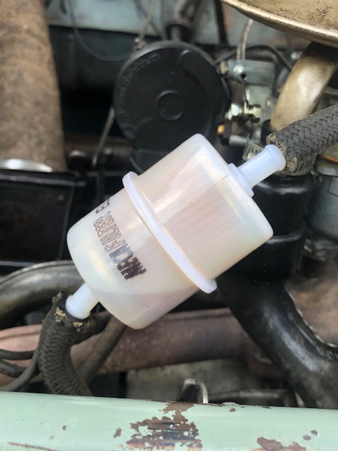

Re … après un petit tour de 10 mm, impossible de redémarrer la titine … filtre à essence quasi vide .. donc quelques coups de levier sur la pompe à essence et j’ai démonté le filtre à air sans le remonter …. Et miracle … elle redémarre… et elle semble tenir le ralenti … il faut dire que le filtre à air semble avoir 30 ans … à changer ? Et pour le filtre à essence, il faudrait qu’il soit monté avant la pompe … si vous avez un tuto … je prends !
Messages : 9753
Re: Elle ne tient plus le ralenti ….

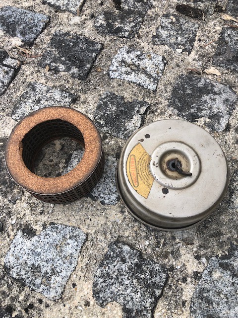

Pour le filtre a essence regarde ce sujet, cela peut t'intéresser
http://forum.2cv-legende.com/viewtopic. ... ce#p172070
Pour le filtre a air. Personnellement je le change tous les 2 ans, vue le peu de kilomètres parcourus, sinon je le nettoie avec un peu d'essence puis je le souffle.

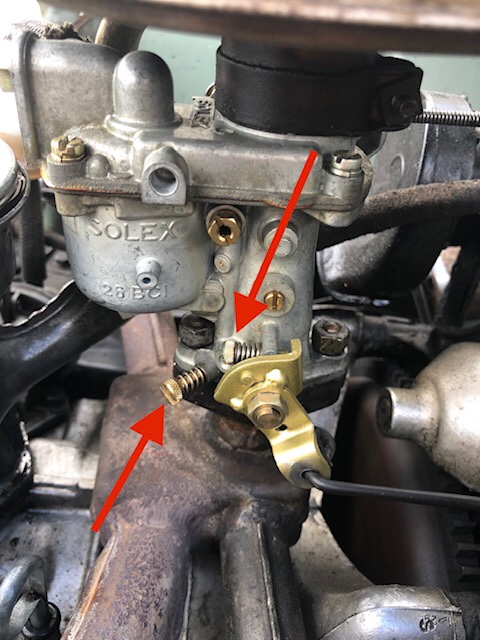

Pour ton problème de ralenti, tu dois le regler de manière initiale comme présenté sur le forum, et ensuite à voir
C'est peut etre ton frein de ralenti

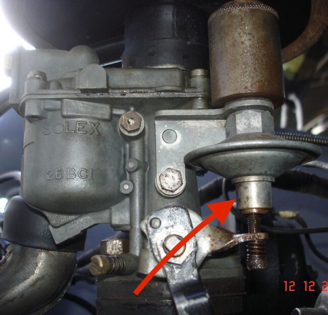

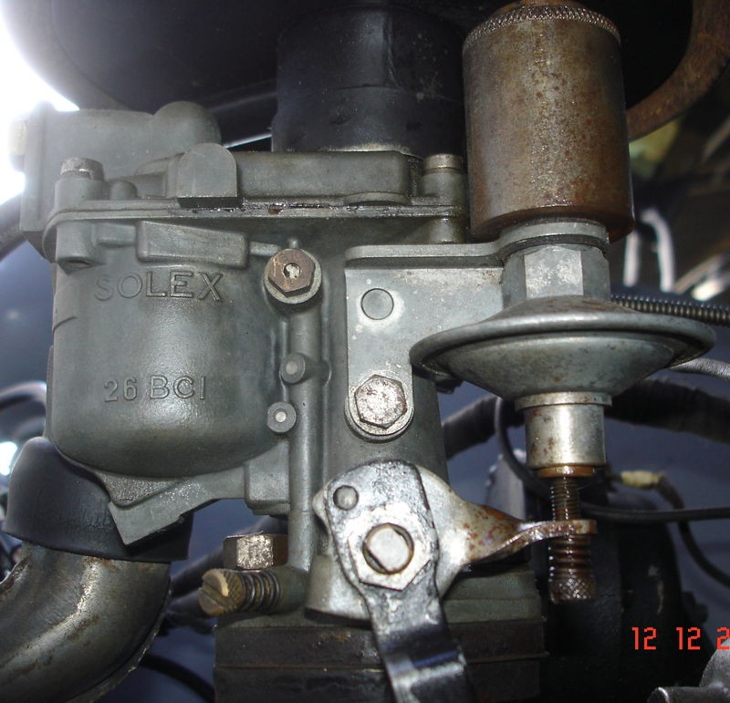

Pour le 26 CBI, il faut affiner la richesse au ralenti et la position du papillon en même temps.
Tu serres la vis de richesse donc celle de gauche sur ta photo (modérément attention à ne pas abimer la pointe) et tu la desserres d'un tour, un tour et demi.
Tu ajustes le régime moteur avec la vis de droite sur ta photo, qui commande la position du papillon.
Ensuite si ton moteur a tendance à "galoper", c'est que t'es trop riche donc tu resserres la vis de richesse d'un quart de tour et tu réajustes le régime avec le papillon.
Si tu moteur "broute" un peu, t'es trop pauvre, donc tu desserres d'un quart de tour et tu ajustes ton papillon.
Après tu affines, au 1/8 de tour, et déjà ce sera bien.
Attention toute fois à bien faire le réglage moteur chaud et bien chaud!
Enfin une fois que ton ralenti sera bien réglé, il te reste un réglage "caché" sur ton carbu, celui du frein de ralenti.
Contrairement au 26CBI où il se règle par la position du ressort sur la tige d'accélérateur tu dois avoir peut être un réglage …..

Tu nous dis que tu as un 28 CBI et sur les photos c'est un 26 BCI quelle est ton explication ?
Des 28 CBI ont bien été montés en remplacement des 26 CBI pour les embrayage centrifuge.
Un carburateur ne se dérègle pas en faisant quelques kilomètres, regarde plutôt du coté de l'alimentation en essence, crépine bouché dans le réservoir, pompe à essence, pour éliminer le problème de crépine tu fais un essai avec un bidon de 2 litres que tu branches en directe sur l'aspiration de la pompe.

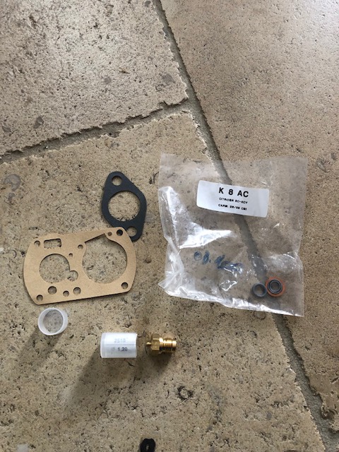

Ah yes Jean-Marc …. J’ai mal relu la facture qu’il m’avait remis et je n’ai pas plus regardé la photo de mon carbu…… pour la crépine …. On pompe avec le levier de pompe ou un coup de démarreur ? (Question d’un apprenti mécano)

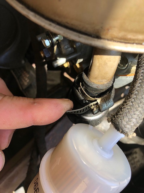

Lorsque j’ai fait u e grosse route, j’ai forcé un peu sur une petite partie d’autoroute…
Ça marchait tellement fort que je ne pensais plus à rien, un bon 80 compteur.
Hélas, ensuite elle a commencé à ratatouiller aux feux rouges puis à caler systématiquement.
En fait, le carburateur s’était tout simplement deserré et à provoqué une grosse prise d’air.
Regarde là aussi !

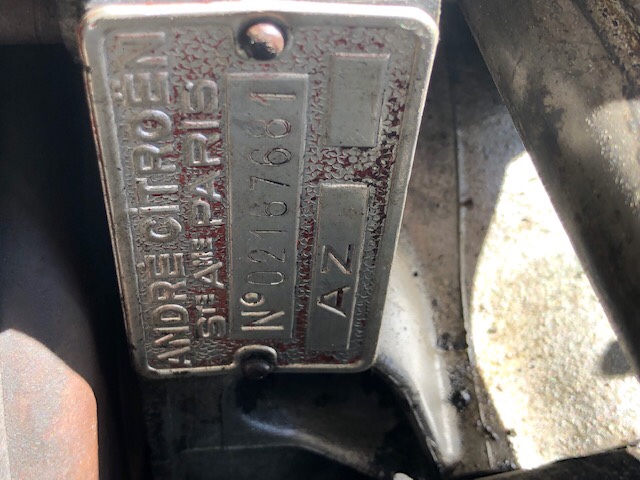

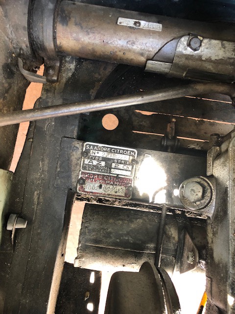

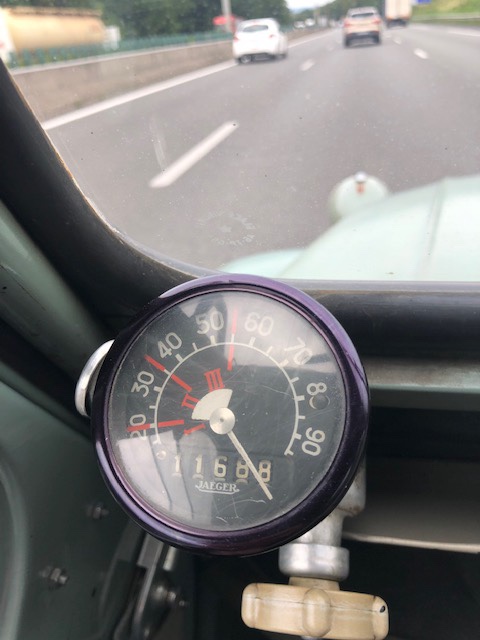

110!! j'ai beaucoup de doutes sur le fait que ton moteur soit celui d'origine...
Pourrais tu nous faire une photo vue du dessus et la poster, juste pour lever le doute ?

110 km/h, ça me laisse rêveur avec mon 602cm3 et ma boîte de 2cv4 :???: à côté de ça je n'ai pas tenté 80 km/h me suffise amplement :drapeaublanc:

110 en 425cm3 ???? A mon avis, il y a un pb sur ton compteur...car meme avec une tubulure speciale (ce qui n'a pas l'air d'etre ton cas puisque tu as le 26BCI) et éventuellement un kit 500, je ne pense pas que tu puisse pousser ta 1961 au delà de 100 ! (je fais péniblement 85 avec tout de refait, seul, sans vent !)
Sinon, tu as réglé ton ralenti ?
Tu as un centrifuge ? car si c'est le cas, tu dois avoir de monter la capsule de frein de ralenti en supplément !
Comme ça !

Re…. Je découvre la 2 CV…. Pour cette histoire de 110 km/h … j’ai du le faire sur 4/5 kms … un beau faux plat sur l’autoroute À 1, en remontant dans mes terres et le WAZE que j’avais collé sur le pare brise confirmait cette vitesse (… et je suis pas marseillais …). J’ai été étonné car mon vendeur venait de m’indiquer que sa vitesse de pointe était 80 km/h. La capsule de frein de ralenti si c’est ça sur ta photo…. J’ai pas !! Donc mon vendeur m’a dit qu’elle avait un embrayage centrifuge et en fait, non ?

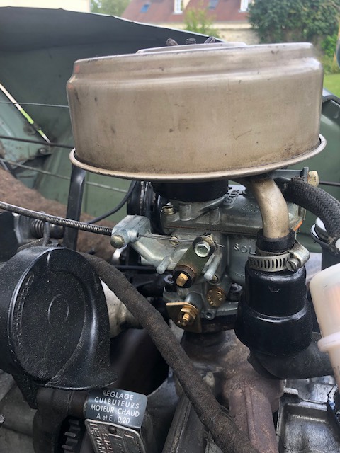

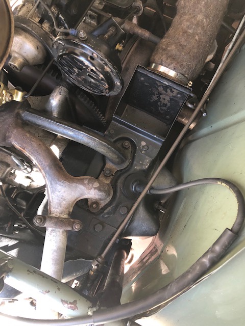

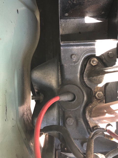

Les photos du moteur :
je ne sais pas si avec ces photos on peut déterminer le type de moteur

J’ai réglé à nouveau le ralenti … resserrer un collier qui tient le reniflar qui descend du Carbu … et je vais essayer la titine … suite au prochain épisode … et pour le moteur, vous en pensez quoi ?

Pour ta 2cv, il semble bien que tu es une 2cv AZL de 61, donc le moulin c'est un 425cm3 12ch (conforme aux photos)
Pour ton ralenti, reprend le réglage initial A CHAUD. si ton ralenti ne tient pas, vérifies ton gicleur de ralenti (si c'est neuf, normalement.......... :) )
Pour l'absence de la capsule, honnêtement, ça devrait plutot entrainer le calage pendant la décélération brusque....Maintenant, si j'étais toi (je suis plutot un maniaco-puriste de l'origine), je chercherais un 26 CBI d'occaz, un coup de nettoyage et un regalge dans les regles (par contre, au revoir les 100 km/h :mdr: )

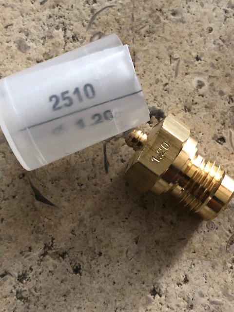

Merci Casaman pour toutes ces infos ….!! Je vais regarder du côté du gicleur comme tu le dis … après le carbu d’occasion pourquoi pas …. Mais je te cache pas que 110 km/h en titine de 61 ….. c’est fun !!! Même si après on est emmerdé par ces remises au point …

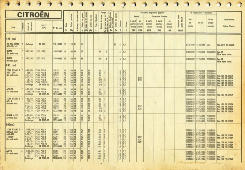

Re…. Si j’ai bien lu le 26 CBI des premiers modèles pour embrayage centrifuge avaient une capsule de frein de ralenti mais ensuite : «
Apparu sur les chaines de montage a la mi-juillet 57 et monté indifféremment avec le 26 BCI, il devient en octobre 58 le seul carburateur monté sur les AZ,AZL et AZLP. Le frein de ralenti est incorporé dans le carburateur. ». … donc comment savoir si ce 26 BCI a un frein de ralenti incorporé ? (Je pense que c’est le cas …). La facture de Méhari - 2CV Cassis de l’ancien propriétaire mentionne « carburateur solex 26bci neuf »

Il n'y a jamais eu de 26 BCI avec frein incorporé, il a été renommé 26 CBI quand le frein a été incorporé.
Conclusion, ton 26BCI n'a pas de frein.
Le frein de ralenti a pour vocation de garder un certain régime du moteur afin que l’embrayage centrifuge reste collé lors du relâchement de l'accélérateur pour profiter du frein moteur.
Si le comportement de ta voiture te convient dans l'état alors tu n'as aucune raison de changer de carburateur.

Tout les carbus 26 CBI ont un frein de ralenti intégré (système DASH POT)
Ben61 a écrit : 15 août 2021, 08:30donc comment savoir si ce 26 BCI a un frein de ralenti incorporé ? (Je pense que c’est le cas …)
Le Carbu 26 BCI n'a pas de frein de ralenti ! (il faut rajouter une capsule de frein pour les 2cv à embrayage centrifuge)
Donc attention à ne pas confondre les 2 !

Je me replonge dans vos expertises …. J’ai un carburateur 26 CBI sans capsule de frein de ralenti alors que la titine a un embrayage centrifuge… donc il lui faudrait un carburateur 26 CBI avec la fameuse capsule de frein de ralenti ou à défaut un 26 BCI avec le frein de ralenti incorporé ? Pour le gicleur, l’ancien propriétaire m’a laissé sa boîte de carbu avec des joints et un gicleur (du moins je pense ?? …). Son mécano ne les a pas utilisés … normal ??
Ben61
Messages : 133
Enregistré le : 08 août 2021, 09:18
Ma deuche : 2CV AZLP 1961
Date de naissance : 21 mai 1961
Localisation : SENLIS
Re: 2cv azlp 1961 ne tient plus le ralenti … carbu neuf 28 cbi
Message par Ben61 »
…. J’ai encore confondu … 26 BCI et 26 CBI… donc mon 26 BCI n’a pas de capsule… et il en faudrait une … ou un 26 CBI avec un frein de ralenti incorporé ? La journée a été longue …. Et je suis fatigué
