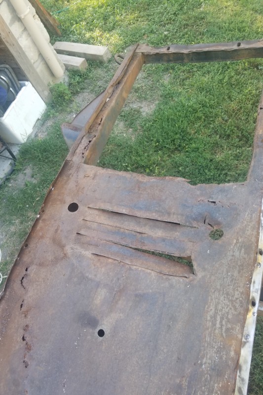

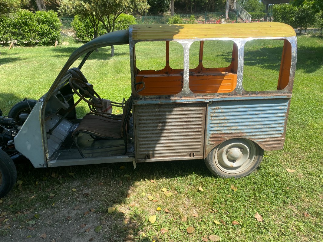

je démarre la restauration de mon azu et j'ai donc choisi de garder le châssis en meilleur état, bien sur le plus long pour faire simple.
Avant tout pouvez vous me donner la correspondance du type et année de celui svp.( je suppose qu'il s'agit d'une berline) n°^A M115957^ (photo 1et2)
Je vais commencer par retirer les 18cm à l'arrière, retirer support réservoir et pouvez vous me dire à quoi servent ses supports. (photo 3)
Rajouter les 4 supports de caisse pour les camionnettes, si vous avez conseils pour site achat car cassis ne les vend pas.
Pensez vous qu'il y a d'autres modif a effectuer parechocs etc,....

cedfav20 a écrit : ↑29 août 2021, 07:25 Bonjour je démarre la restauration de mon azu et j'ai donc choisi de garder le châssis en meilleur état, bien sur le plus long pour faire simple.
Je vais commencé par retirer les 18cm à l'arrière, retirer support réservoir et pouvez vous me dire à quoi servent ses supports. (photo 3)
Pensez vous qu'il y a d'autres modif a effectuées parechocs etc,....

Tout ce que je peux dire, c'est loin d’être un châssis des années 59/60 ! à mon avis et à titre personnel une AZU de 1959 ça mérite beaucoup de considération, il n'y en a plus beaucoup et démarrer une restauration avec un châssis des années 70 voir 80 et de plus une berline, je ne ferais pas.
C'est juste l'avis d'un mec qui restaure depuis....pfff aller on va dire 30 ans.

Bonjour à quoi voyez vous que le châssis est plus récent. Est-ce par rapport au numéro correspondant?

Tu nous dis que tu n'a pas les supports de caisse, ils ont été incorporé au plancher de caisse en septembre 1970.
La tôle de protection moteur est aussi postérieure à 1970.
Ton numéro de châssis ne correspond en rien à une 2cv.
Plus grave! les supports dont tu parles n'ont jamais été monté sur une 2cv mais sur des châssis d'Ami 6 ou 8.
Les tôles de protection des cardans sont aussi Ami 6 ou 8.
Conclusion: Tu es face à un châssis d'Ami 6/8 que tu ne pourras pas monter sur une AZU.
Le gars qui t'a vendu ça c'est bien foutu de toi.
Passe quand même une bonne journée.
Jean-Marc

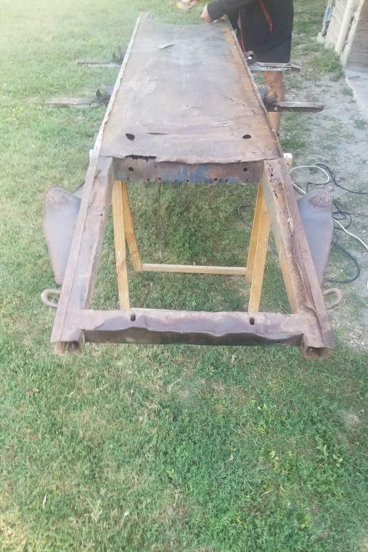

Merci de votre réponse.
En fait le châssis que je vous parle m'a été donné par un ancien qui me dit qu'il s'agissait d'un châssis de 2cv de 1957 .

Voici le châssis d'origine , on a commencé a retirer la tôle inférieur
Dans l'attente de vos retours

il est comme la plupart des châssis de cette époque et il est sauvable, par contre il faut quand même savoir utiliser le MAG, avoir une plieuse ou faire plier les tôles
Voilà ce que j'ai fait sur un châssis bien plus abimé que le tien, regarde bien les photos ça va te donner des idées.
