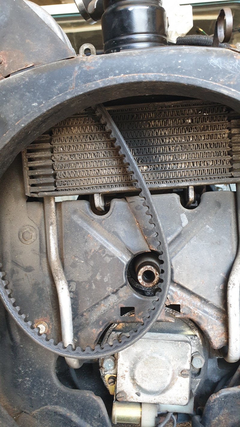

Arrivé à la maison je regarde avec une torche, je ne vois même pas de courroie :???:
Vous pouvez m'expliquer ?

Ce qui est sûr c'est qu'il y a 1 seule courroie dans le moteur, c'est celle de l'alternateur qui est entraîné par la poulie du ventilateur.
Verifie là ,verifie ton alternateur est il bloqué :???:
Courroie qui se place dans la gorgé de la poulie du ventilateur.
Sur la dernière photo, tu peux voir le galet de l'alternateur où passe la fameuse courroie.

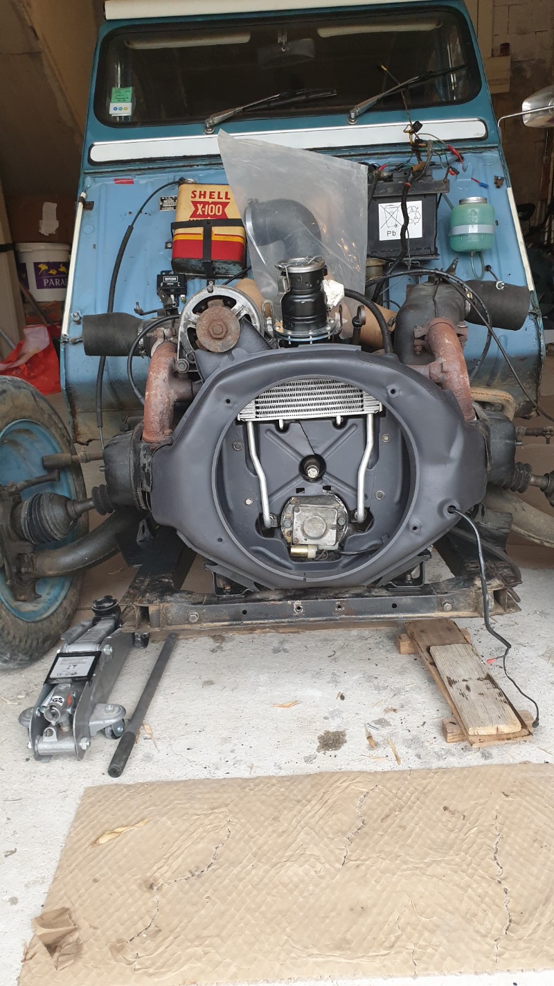

Et justement, un coup de lampe torche me permet de voir la courroie toute pendouillante, je la suppose normalement crantée sauf que là elle est presque lisse et me semble bien trop étroite. Je dis ça en comparaison avec mes courroies de Mob ou d'autoportées.
Démontage demain ou dimanche si tout va bien..

Courroie évidement cassée, et alternateur bien malade. Quand je tourne la poulie du dit alternateur il y a déja beaucoup de jeu et en plus le roulement gratte sévère. Bon, on sait ce qu'il faut faire. Est ce que l'alernateur du Cassis club va bien ?
Ensuite ça se corse, je n'arrive pour l'instant pas à dévisser l'écrou de 14 du ventilo, le ventilo tourne... Y a surement une astuce pour bloquer sans casser les pales, j'attends votre tour de main avant de faire une connerie..
