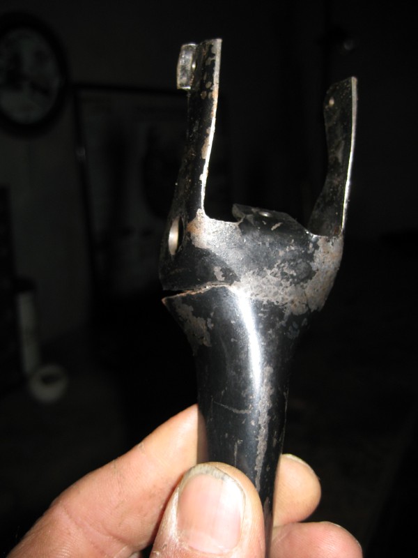

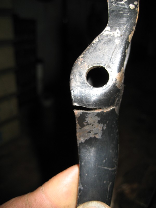

Sinon, j'ai eu les mêmes symptômes et c'était ma fourchette d'embrayage qui avait cassée. :enerve2:

d'accord avec Eric13190 je vérifierais d'abord l'état de la fourchette en me glissant sous la voiture avec une bonne lampe et en allant appuyer sur la fourchette avec une tige, il se peut qu'elle soit cassée d'un côté ou de l'autre, et sinon, retendre le câble c'est pas compliqué... à rouler comme ça tu risques d'abîmer ton embrayage.

:salut: oui tu peux essayer de retendre ton câble mais si c'est la fourchette d'embrayage qui est fissuré tu auras du mal à le voir même en regardant sous la deuche , j'ai eu ce problème sur mon AK400 .
