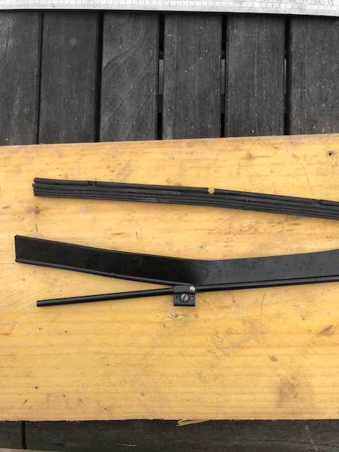

pour faire suite à un de mes messages sur les balais et comme suggéré par un des membres …

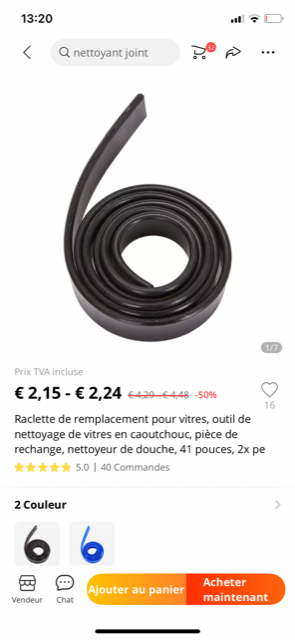

j’ai commandé du caoutchouc de raclette sur une plate-forme connue À.. Expr…. 2,17 euros livré dans mon boîtes aux lettres 10 jours plus tard

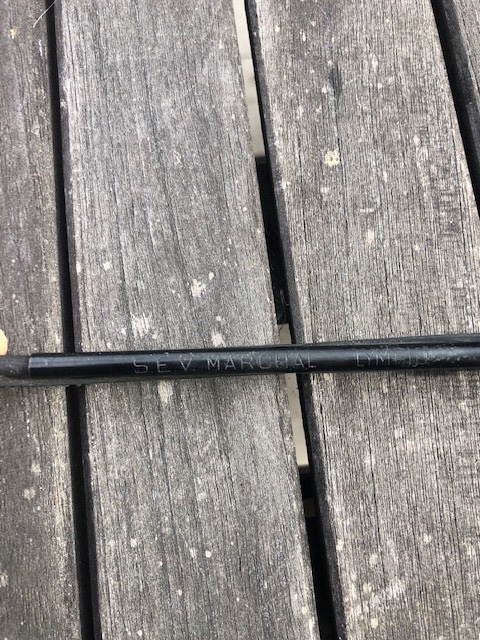

. Dépose de mon Marchal hors d’âge

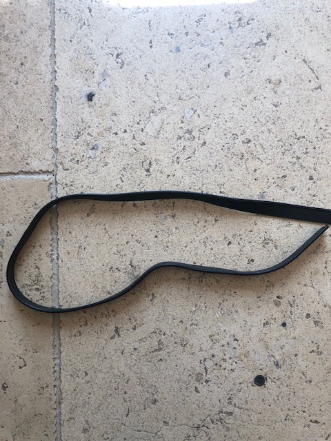

et présentation du fameux caoutchouc… les côtes du bourrelet semblent être les mêmes … on tire doucement sur l’ancien caoutchouc… ça vient tout seul …

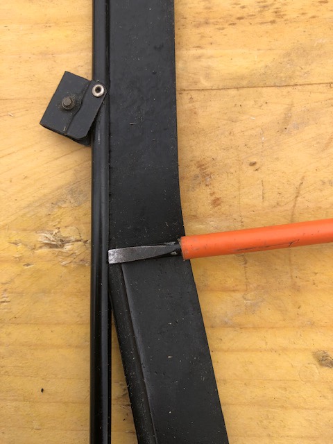

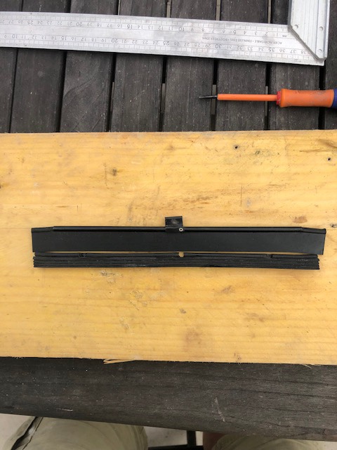

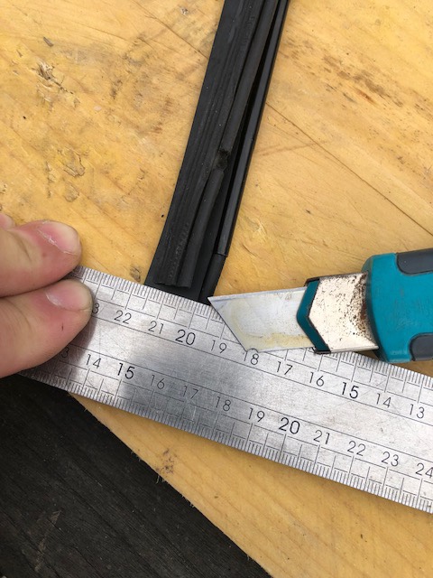

Après une interruption pour cause de barbecue… la suite : coupe de bande de la raclette … et entaille du bourrelet pour laisser la place à l’axe de l’essuierez glace … j’en ai profité pour mettre une belle lame de cutter neuve
ensuite on enfile le bourrelet sur un côté… un peu de liquide vaisselle et ça rentre nickel !!
mais il y a l’axe qui nous empêche d’enfiler l’autre partie dr cette façon… donc perception d’un petit tournevis … on écrase le bourrelet et on le force à rentrer …. Tout doucement pour ce pas tout arracher … (il y a peut-être un moyen plus rapide …. si vous avez une idée ?) …

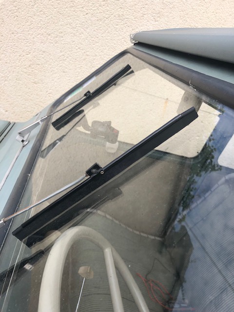

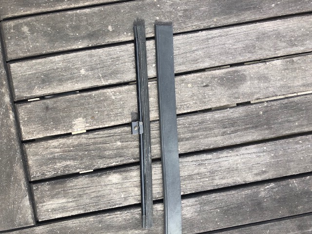

et 15 mn plus tard (pas rapide le mec !!) c’est enfilé !! On recoupe un peu le caoutchouc (en le manipulant … le caoutchouc s’est un peu étiré) et on réduit la largeur du balai …. avec la lame neuve … ça se fait tout seul

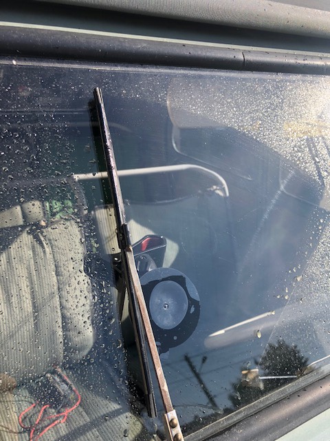

et on remonte le balai sur son bras …. J’ai laissé le vieux côté conducteur …. par contre pour l’essai … aujourd’hui c’est foutu !! C’est grand soleil … donc … on va attendre !!! Et si ça marche il me reste de quoi faire encore trois balais

Thierry94 a écrit : 05 sept. 2021, 12:29 Aurais tu la référence du produit ?
J’ai pris ça :
€ 2,15 Réduction de 50% | Raclette de remplacement pour vitres, outil de nettoyage de vitres en caoutchouc, pièce de rechange, nettoyeur de douche, 41 pouces, 2x pe

Ben61 a écrit : 05 sept. 2021, 13:18 Après une interruption pour cause de barbecue… la suite : coupe de bande de la raclette … et entaille du bourrelet pour laisser la place à l’axe de l’essuierez glace … j’en ai profité pour mettre une belle lame de cutter neuve 60EAF6F8-35B4-4405-8362-6EF0796813AD.jpeg ensuite on enfile le bourrelet sur un côté… un peu de liquide vaisselle et ça rentre nickel !! FE09F5EB-C973-408A-99ED-F58B844B2E6C.jpeg mais il y a l’axe qui nous empêche d’enfiler l’autre partie dr cette façon… donc perception d’un petit tournevis … on écrase le bourrelet et on le force à rentrer …. Tout doucement pour ce pas tout arracher … (il y a peut-être un moyen plus rapide …. si vous avez une idée ?) …D685123E-5F9A-4181-B50C- 9A779129C119.jpeg et 15 mn plus tard (pas rapide le mec !!) c’est enfilé !! On recoupe un peu le caoutchouc (en le manipulant … le caoutchouc s’est un peu étiré) et on réduit la largeur du balai …. avec la lame neuve … ça se fait tout seul D24BEAD8-74AC-4BB1-BBB2-332C728DC3EE.jpeg2EF84B1A-09C8-40E1-B14B-D1D9E814FE35.jpeg et on remonte le balai sur son bras …. J’ai laissé le vieux côté conducteur …. par contre pour l’essai … aujourd’hui c’est foutu !! C’est grand soleil … donc … on va attendre !!! Et si ça marche il me reste de quoi faire encore trois balais A5AFFA85-12F9-4D95-9262-CAF56D03A934.jpeg …
Lorsque l’on se relit pas …. Le vieux est bien sûr côté passager….

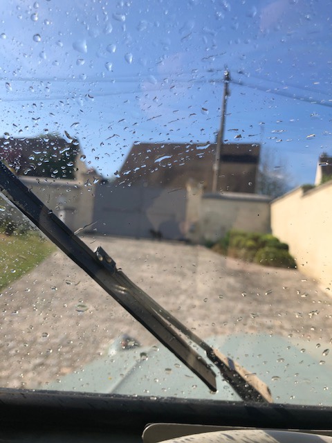

CHARLYSTONE a écrit : 06 sept. 2021, 09:27 Bonjour, tu ne peux pas faire des essais en utilisant la molette d'essuis glace manuellement

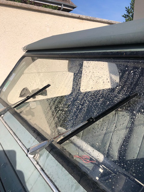

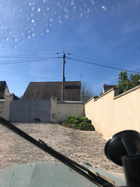

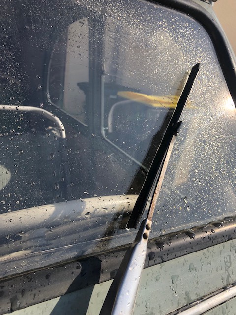

Ah yes !! Très con l’apprenti :pouce: J’y vais de ce pas … et résultat en images :
le résultat est sans appel !!! Le vieil essuie-glace côté passager est plus opérationnel…. Donc j’ai dépensé 2,17 euros pour voir … ça ça !!! …. Il va falloir que j’achète une autre mer… chinoise chez un revendeur français … l’intérêt de ce tuto …. Sera … ce qu’il ne faut pas faire !!! A moins d’être certain de ne pas rouler sous la pluie !!! :clap:

Ben61 a écrit : 06 sept. 2021, 11:01 l’intérêt de ce tuto …. Sera … ce qu’il ne faut pas faire !!! A moins d’être certain de ne pas rouler sous la pluie !!! :clap:
Excellente conclusion !!!
