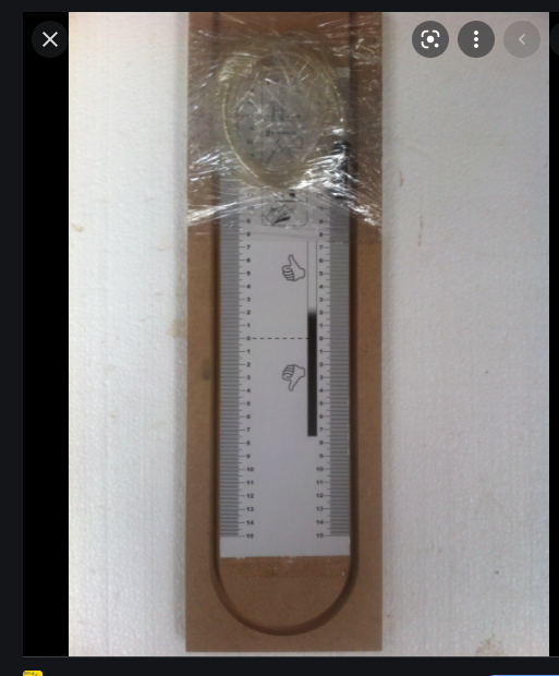

Commence par faire le test de la colonne d'eau ?
Regarde les vidéos sur youtube : Test reniflard 2cv.
As tu changé les joints spi ?

j'ai déjà fait le test du reniflard et c'est pas bon, le moteur a trop de pression...
pourtant sur mon ancien moteur ça marchait bien et là j'ai changé le bec de canard par le même en neuf (en vuiton)
du coup je ne sais plus trop quoi faire ...
