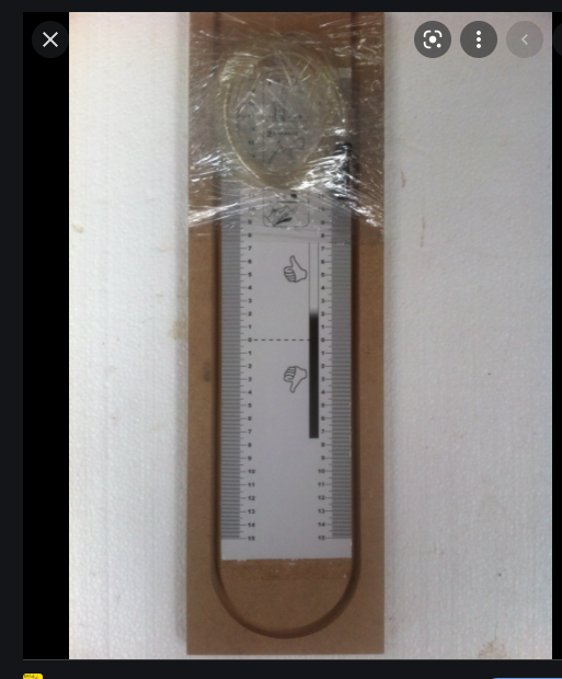

Commence par faire le test de la colonne d'eau ?
Regarde les vidéos sur youtube : Test reniflard 2cv.

Merci pour vos messages,
j'ai déjà fait le test du reniflard et c'est pas bon, le moteur a trop de pression...
