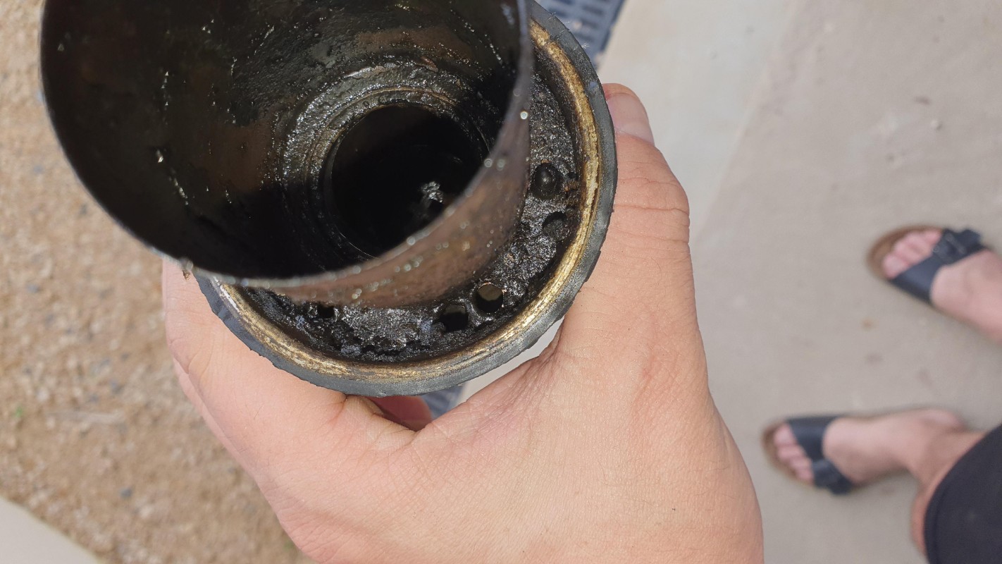

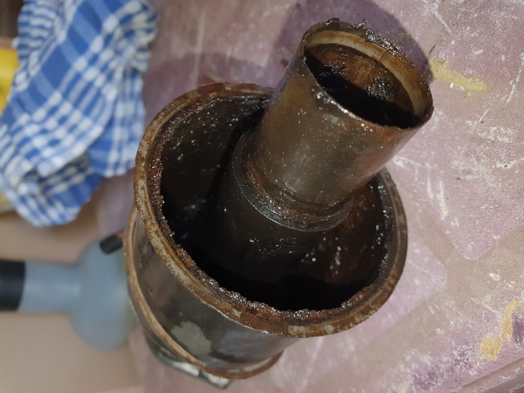

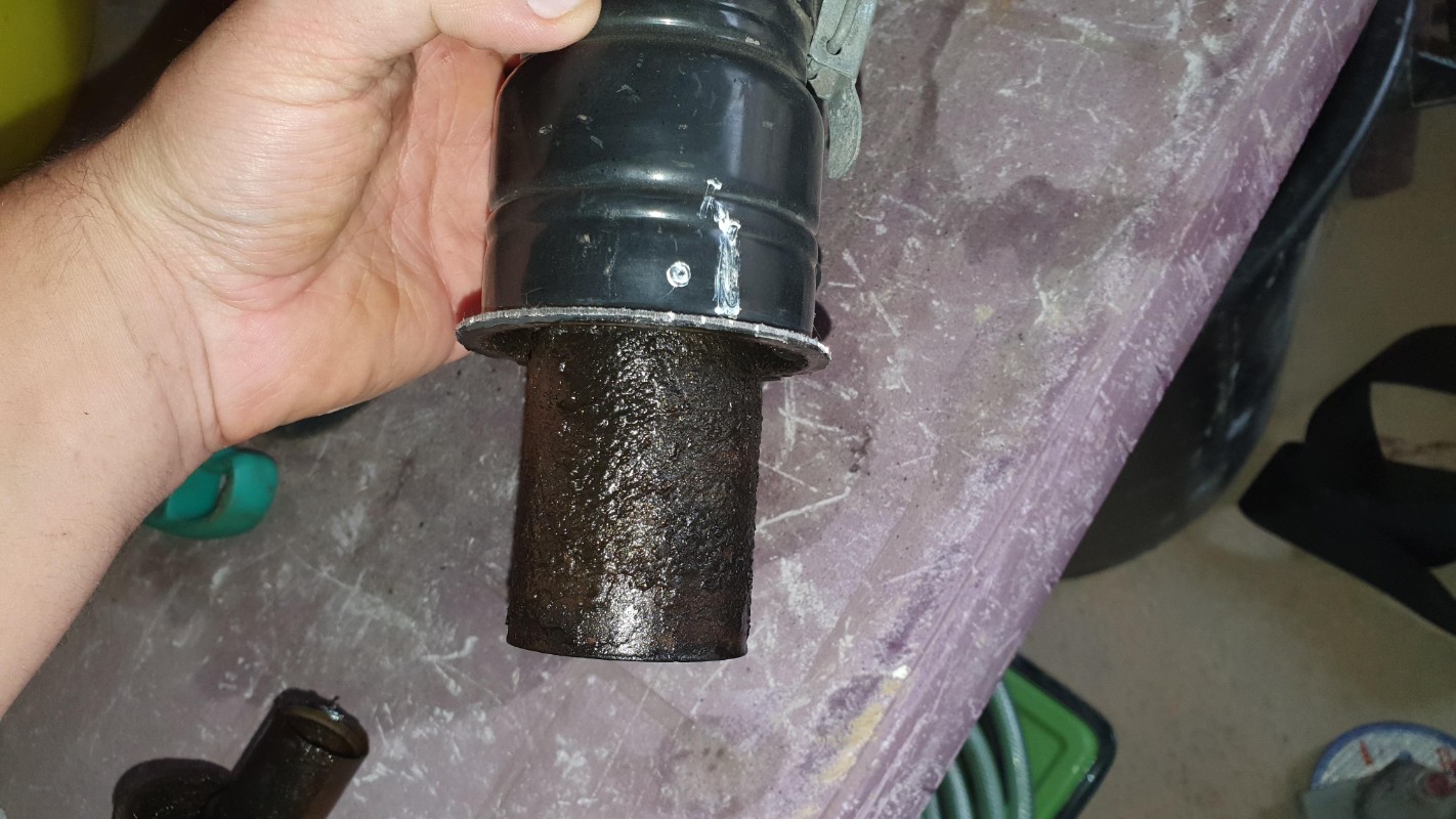

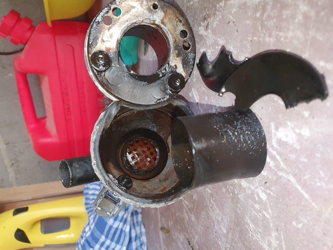

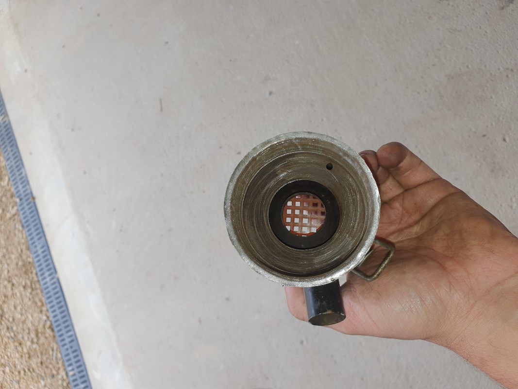

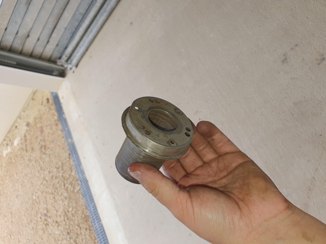

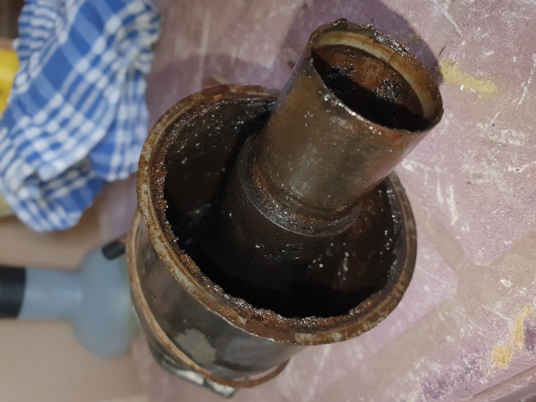

Me suis lancé dans la restauration de mon reniflard avec un kit de réparation ( joints etc ) .
Et bah dit donc, il y en a besoin .
C'est drôle de voir des caoutchouc aussi dur et cassable :surpris:

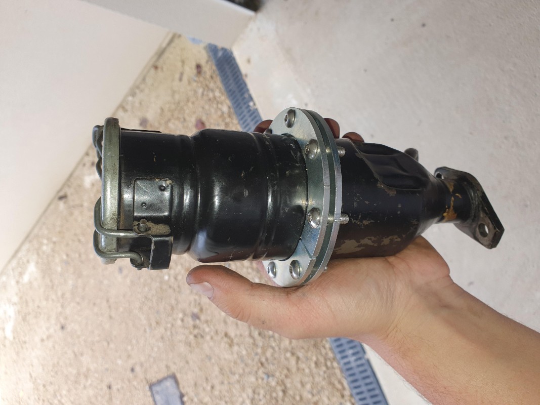

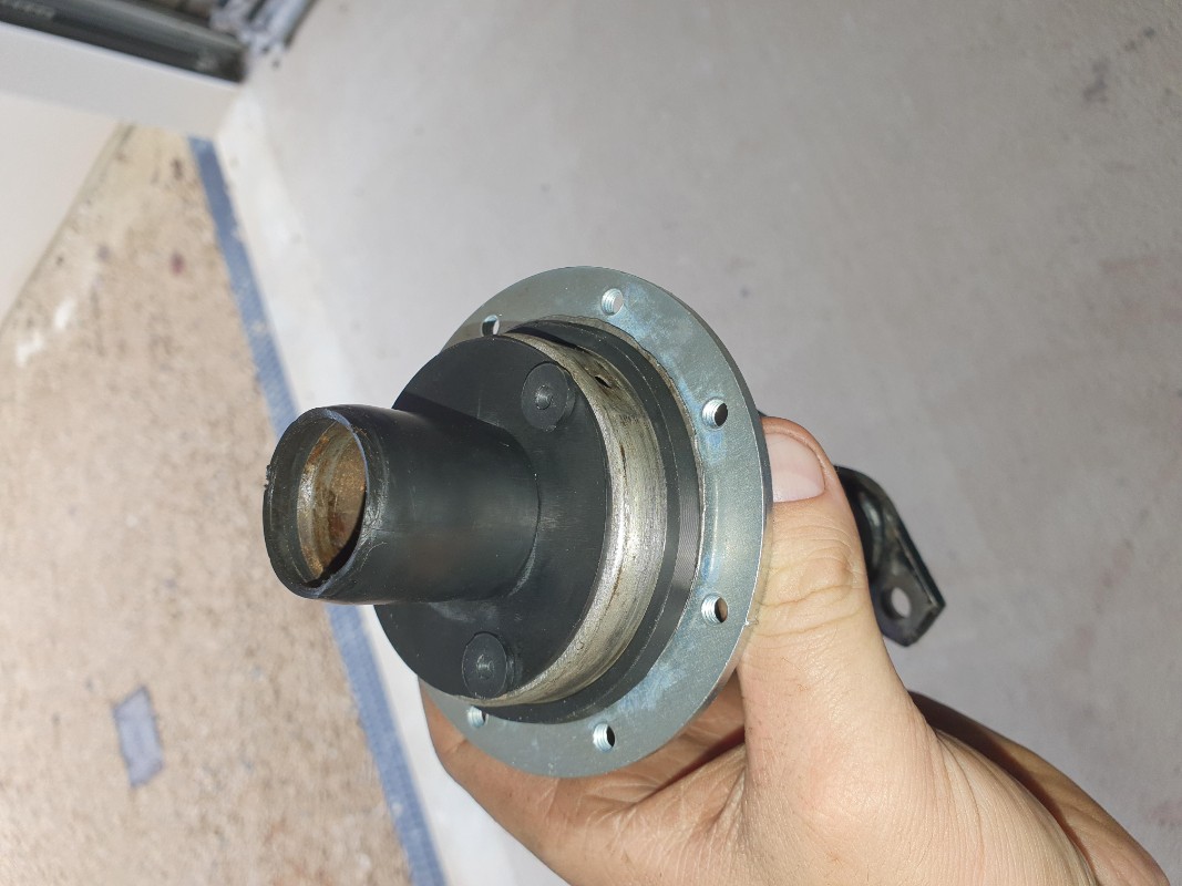

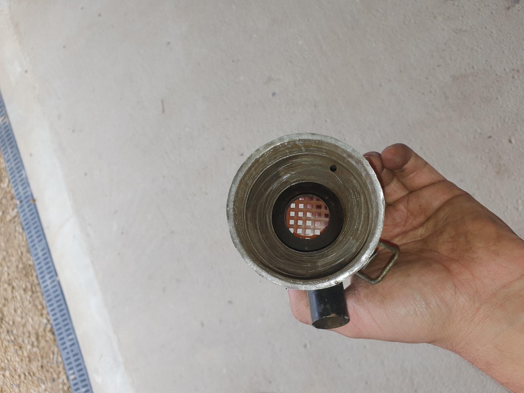

Et voilà reniflard finit avec le kit joint .
Petit point négatif , pour passer la bague du bas , obligé de tordre le retour d 'huilde (sortie du bas ). Du coup une fois remonte retordre un peu pour remettre d origine
Point positif , j'ai l'impression que ma 2cv a un peu plus de patate et je ne sais pas si cela joue , mais je trouve quelle sent moins l'huile . Il y a plus cette grosse odeur de 50 cc .

Merci pour ton tuto,
J'ai acheté pour quasi le même prix un reniflad neuf, mais je ne peux que tous vous engager à tester vos reniflard car le miens du haut de ses 32 ans 34 000 kms et comme neuf de l'exterieur était cuit.
Par contre la bague de chez MCC est bien moins élégante que celle du kit Burton.

CHARLYSTONE a écrit : 16 sept. 2021, 11:22 Bonjour Babybel, bon tuto,je voudrait savoir combien cela t'a coûté et le nom du fournisseur, car je vais aussi rénover celui de ma 2cv6 :salut:
Salut à toi ,
Ca ma coûté environ 43 euros chez mehariclub.
Le seul bémol de ce kit est la bague du dessous . On doit tordre un peu le petit tuyau , passer la bague et le retordre. Je trouve cela moyen .
Dans ton kit , tu trouveras également un joint en trop.
Dans leur pochette , les joints arrivent encore accrocher à une maquette de moulage . Je pense qu'ils font plusieurs joints en même temps pour différente chose. Mais bon avec l'explication qui va avec , c est assez facile .
