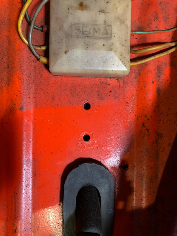

Quid de ces 2 trous ?
Re: QUID ?
je pense que c'est pour passer des fils, mais je ne saia âs lesquels ; faudrait voir sur un auro<; <sur ma 2 CV6 ces trous sont munis de passe-fil, et c'est d'origine !

Sur une 2CV6 AM 88 (celle de ma mère), il y a un second porte fusible vissé à cet endroit. C'est d'origine, mais je ne sais pas pourquoi il y a des fusibles en plus. J'avoue ne jamais avoir cherché...

Bonjour ces trous sont prévu pour le 2 ème boîtier a fusible, plus précisément celui du feux anti brouillard arrière :salut:

O.K. merci !
Je peux donc en agrandir un pour y faire passer les fiches des fils du bloc prises USB...
Mais je dois pouvoir prendre un + au tableau de bord et le - sur le châssis.

Oui si tu n'a pas d'anti brouillard, par contre si tu fait passer un fil n'oublie pas de mettre un passe fil :salut:
