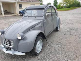

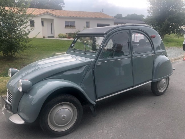

Voici quelques photos.
Merci de votre avis.

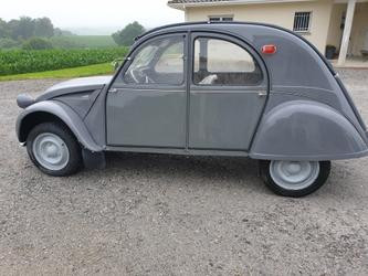

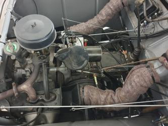

Deuxième tentative de poster des photos
AZ 1962 photo du tableau de bord
AZ 1962 photo du moteur
AZ 1962 photo cote gauche de l'auto
AZ 1962 photo cote droit de l'auto
AZ 1962 photo trois quart avant droit
AZ 1962 photo arrière

En octobre 61 donc année-modèle 62, intérieur rouge.
En septembre 62 donc année-modèle 63 nouvelle planche de bord comme sur tes photos.
Si non je ne voie pas grand chose qui cloche, juste le commodo d’éclairage qui a été inversé et les feux de custode qui ne sont pas d'origine.

Ta 62 ressemble à la mienne extérieurement jusqu’aux feux de custode
L’ancien propriétaire avait juste poser de flasques chromés sur les roues
Par contre je suis à l’ancien compteur, avec prise pour les essuie-glaces (circuit en 6v)
