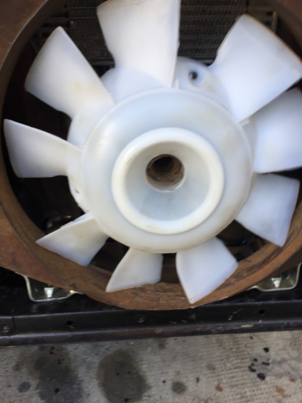

Bonjour à Tous
Beaucoup de petits soucis au remontage
Le ventilo est neuf mais touche sur la partie basse!

J avais un vieux ventilo il touche aussi donc j ai taillé un peu les ailettes je verrai aux essais

Houlala !!! :megaphone: Il n'y a aucunes raisons pour que ça touche. :???:
Ta voiture a dû avoir un choc à l'avant est tout est déformé. Personnellement j'aurais plutôt cherché à redresser la tôle plutôt que rogner le ventilo. Mais si ça fonctionne sans problème... c'est bien .

Non pas d'accord il faut vite réparer, car ton hélice est déséquilibrée, se qui va créer un jeu au roulements du vilebrequin et des fuites d'huile :pense:

+1 tout à fait d’accord avec Charly

+1, d'accord avec Charly.
Et en plus ton vilo peut à terme prendre du jeu et tu seras bon pour en changer.
