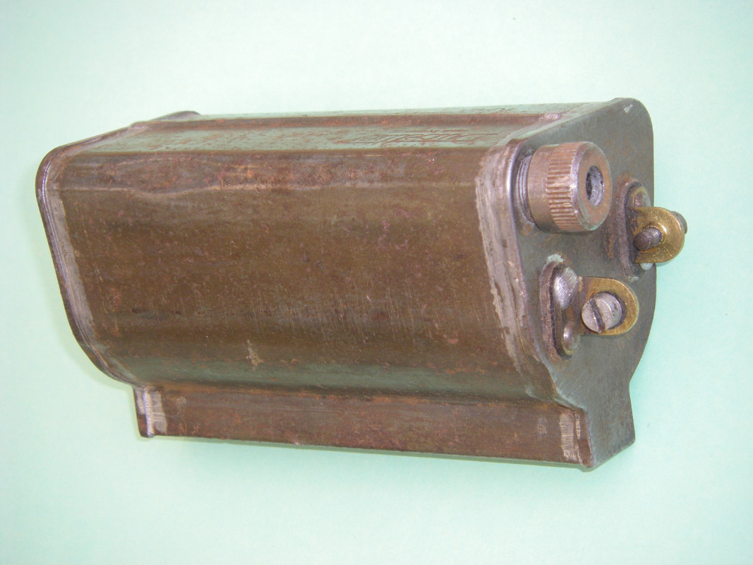

Au vu des problème récurrent d'allumage, en parcourant le net, j'ai lu que certains équipaient leur vehicule avec une bobine Harley Dadidson censé etre plus table :pensif:
Qu'en pensez vous ?

Oui on peut mettre une bobine de Haaarley.
Mais attention celle de ta photo date des années 50 et avant.
C'est exactement la même bobine que celle des 2 CV type A, à une seule différence : les sorties sont du même coté alors que celle des 2 CV elles sont à chaque extrémité.
en outre c'est une Ducellier.
Et oui après la guerre Harley montait des bobines françaises Ducellier.
Et ça sz vend dans les 200 euros sans garantie de fpnctionnememt

Je l'ai acheté 70€ et elle est neuve.
Question technique : pourquoi les bobines de 2cv ont 2 connections/sorties alors que les autres bobines une seule :pensif:

Tu peux toujours faire un essai avec une bobine beaucoup plus récente en 6v mais le plus souvent les problèmes de stabilité d'allumage viennent du rupteur ou du condensateur voir du calage de l'allumage.

Mais même "neuves" elles ne fonctionnent pas toujours; et c'est une question de connectique, très capricieuse avec le système particulier de ces bobines ; mais ça se soigne encore faut-il savoir comment
Pourqoui deux sorties ?
C'est du au système d'allumage très particulier des 2 CV.
Les bougies sont en série et l'étincelle se fait en même temps aux deux bougies, donc une étincelle pour rien !
La bobine et les bougies forment un circuit fermé avec point milieu à la masse ; de ce fait on a + 1 5 000Volts à une bougie et - 15 0000V. à l'autre, et l'une des bougies s'use toujours plus que l'autre ; il était recommandé de les inverser de temps en temps... :o
