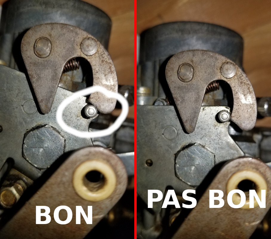

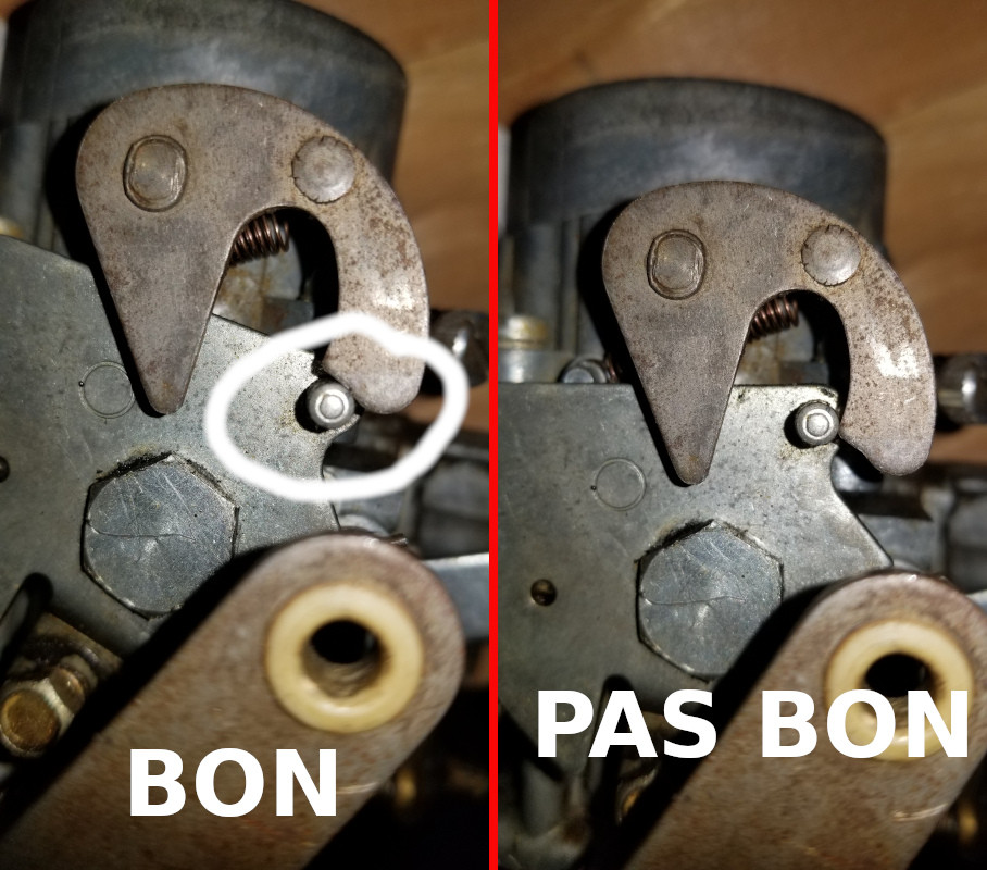

il est peut être réglé trop court et du coup il est pas bloqué par la petite patte faite exprès, alors que tu as l'impression qu'il est rentré à fond, et alors il sort tout seul avec les vibrations du moteur
pousse le bouton du starter à fond, et vérifie :
s'il va pas jusqu'au bout, au niveau du carbu soit tu desserres la tige et tu la recules un peu soit tu desserres la gaine et tu l'avances un peu... histoire de donner du mou jusqu'à ce que, starter poussé à fond, le petit bitonio s'enclenche bien
