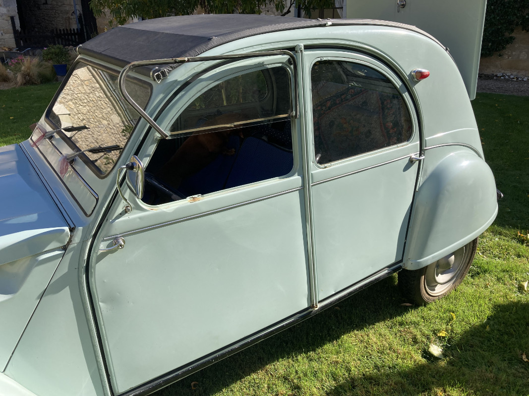

Voilà ma deuche d'achetée, une AZ de 1963 avec kit ENAC.
C'est ma première deuche, je cherchais surtout une AZA mais ai été agréablement surpis de voir le kit enac installé dans celle-ci, ce qui n'était pas indiqué dans l'annonce.
La proprio a cette voiture depuis 9 ans, elle a l'air d'en avoir prit soin. Le proprio avant elle est responsable de la moustache, un peu étrange mais je trouve ça plutôt marrant.

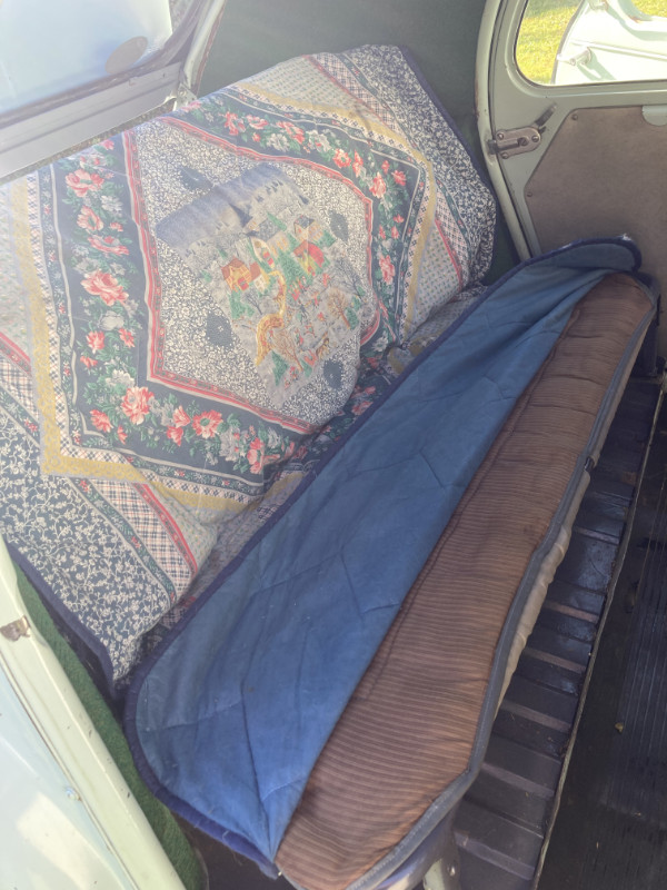

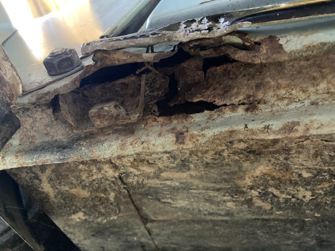

Voyez les photos pour son état, en n'étant que novice j'ai suivi les guides d'achats trouvés en ligne et un peu d'instinct pour prendre la décision de l'acheter. Elle a l'air d'être en plutôt bon état. La proprio était triste de s'en séparer mais contente qu'elle aille a quelqu'un qui s'interesse vraiment aux 2cv.
Elle est en ce moment non roulante depuis qu'un vendeur potentiel a pété l'embrayage. Ayant zero connaissances en mécanique j'espère apprendre et restaurer simultanément.
Voilà je viens à vous pour vos connaissances. Je peux pas vous expliquer à quel point je suis content d'enfin faire parti des deuchists! :gnark:

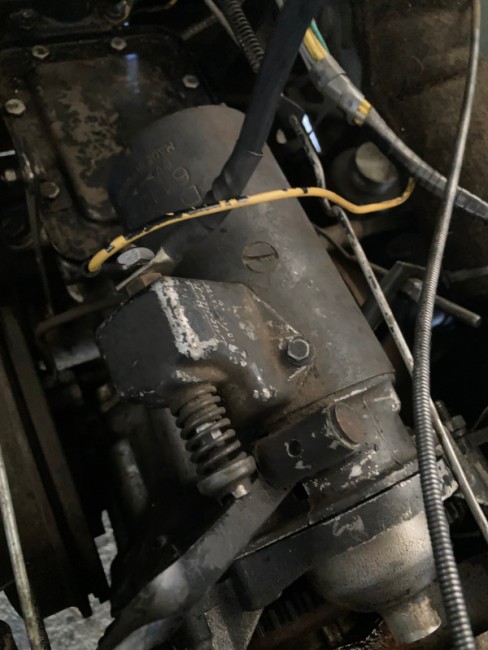

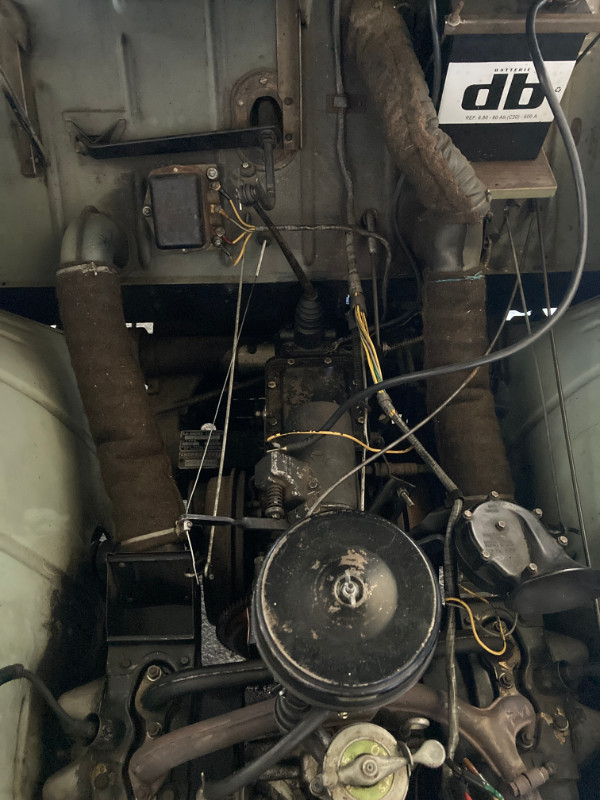

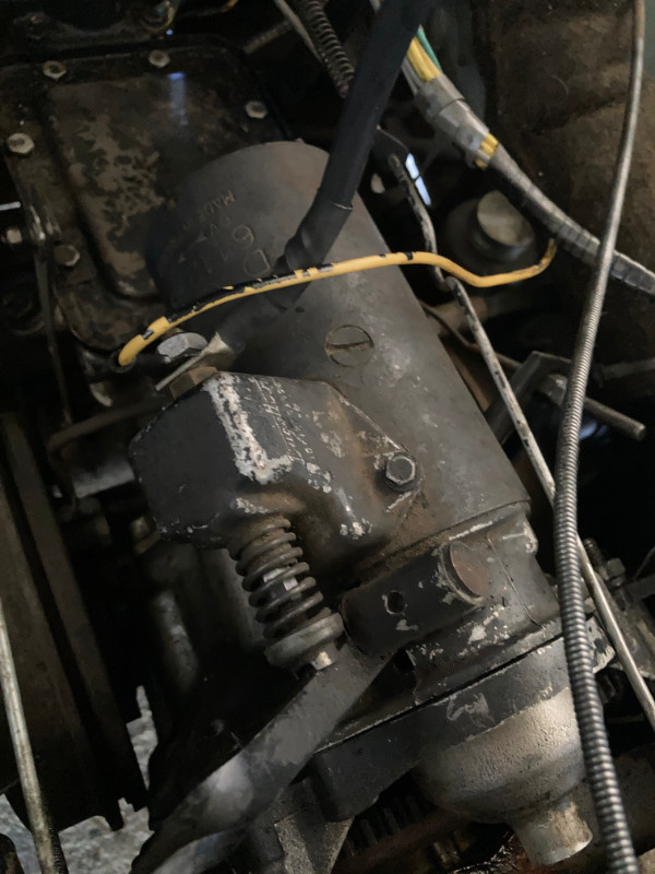

Par contre quand j'ai mis le conact; tiré le starter, et tiré le démarreur côté moteur en le penchant un peu vers la droite le moteur a tourné un tout petit peu.
Après c'est possible que l'ancienne proprio a utilisé la dernière goutte d'essence donc je vais faire le plein demain et puis je verai ça.

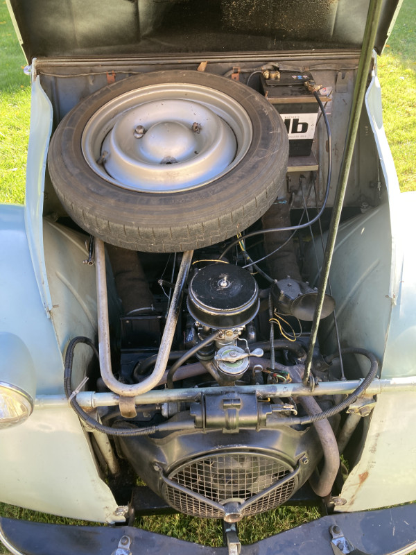

Niveau apparence voilà ce qua ça donne, cela m'a l'air correcte.

Le câble me semble un peu détendu
Si tu l’actionne depuis le compartiment moteur en le tirant au max, il se passe quoi ?
Sinon ça semble correct
Le câble semble bien mis.
Si en penchant le levier ça va mieux, c'est surement un mauvais contact : classique.
Il te faut démonter le support du levier sur le démarreur. Tu vas voir le contacteur : deux gros bouts de cuivre ! Il va falloir bien les nettoyer et même les limer pour assurer une bonne planéité des plots pour un bon contact...

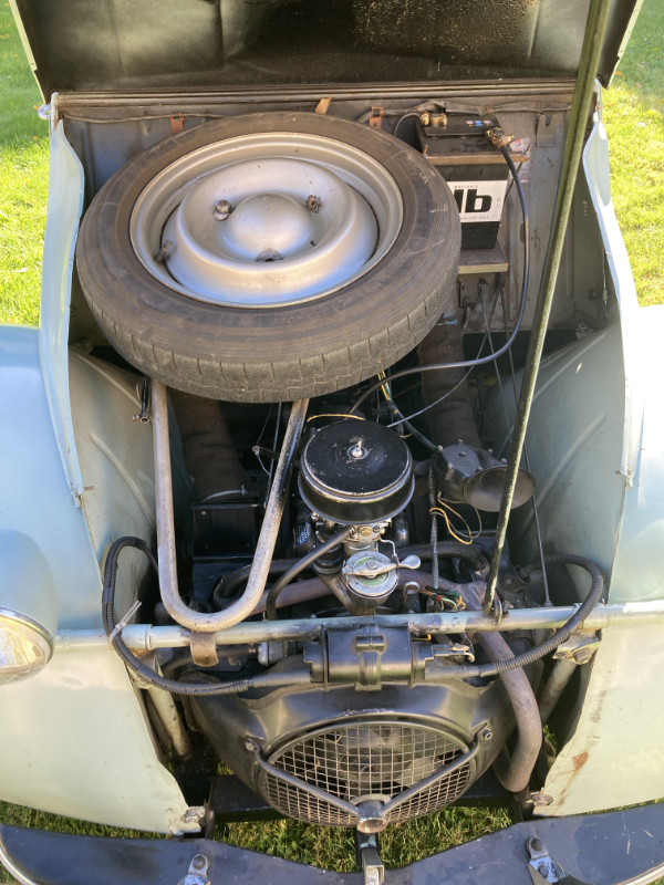

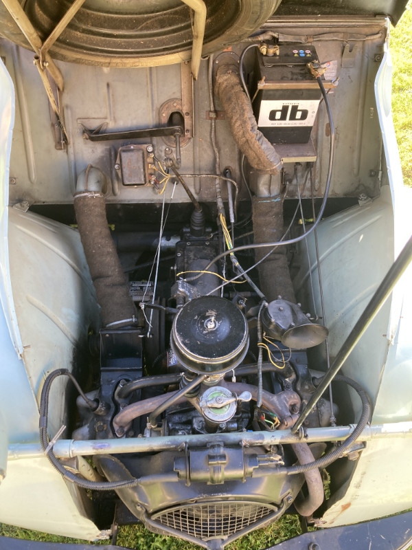

Par ailleurs sur la photo plus haut, le moteur est un 12ch ; ce n'est pas un moteur d'AZ série A !

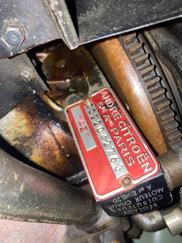

Je plussoie ce que dit Bob41 c'est bien un 12cv (voir 13.5cv suivant le gicleur et diamètre de buse) que tu as sous le capot, vitesse de pointe mais vraiment de pointe 85 ! les 100 tu oublies !

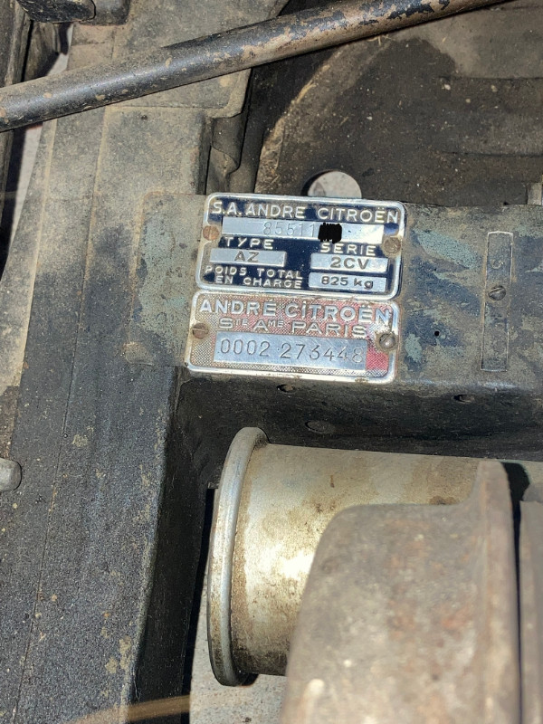

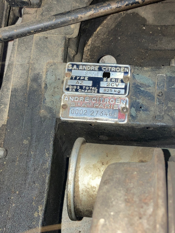

Ensuite quel est ton numéro de série ? fait une photo de la plaque tu masques les deux derniers chiffres pour la sécurité, fait aussi une photo de la plaque moteur, et après on discute sur de bonne base.
Versifie aussi le numéro de série avec la carte grise.
Communique nous tout cela pour y voir plus clair.
:salut: Jean-Marc

Voici les plaques
Jean-Marc
Messages : 199
Enregistré le : 06 août 2021, 07:32
Ma deuche : AZLP 58
Date de naissance : 23 mai 1961
Localisation : MERIGNAC Gironde
Re: Remise en état de AZ de 1963
Message par Jean-Marc »
Tu as bien AZL sortie en janvier 63, avec un moteur 425cc embrayage centrifuge de 12cv ou 14cv suivant le carburateur qui est monté, c'est une année charnière et il y a deux montages buse de 17 ou de 19 si tu fais une photo de la petite plaque alu du carbu on pourra savoir.
Toujours est-il ta 2cv est bien propre, prends en soins et garde la d'origine. :pouce:
Rien. Une fois lorsque je l'ai tiré et penché un peu vers la droite ça a tourné un peu mais c'est tout, rien depuis.
Merci Bob, j'ai mis de l'essence ce matin et rien n'a changé donc je pense qu'il va falloir se mettre au bricolage. J'emmenage encore mon garage puis je pourrai m'y mettre :fete:

Par contre je ne vois pas la petite plaque alu du carburateur :???:

Bonjour, avec un peu de retard, ça semble être le 12ch car les pipes d'admission et échappement sont maintenues par 3 vis sur la culasse. Sur le 18 ch, il y a 4 vis de fixation sur la culasse.

Message par 2cv62 »
Démonte ton démarreur et essaye le sur la batterie directement
a+lionel
