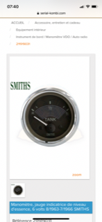

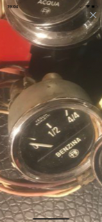

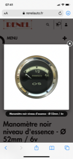

Bonjour à tous, l’apprenti est de retour avec sa vieille AZLP de mars 1961. Comme j’en ai marre de récupérer ma jauge en fibre qui est descendue dans la goulotte du réservoir avec un bout de ceintre que pourriez-vous me conseiller pour mettre un manomètre de niveau d’essence sur ma titine. J’ai vu qu’il existait des kits en 6 volts pour mettre un jauge … lequel le plus fiable ? … et pour le manomètre ? Neuf ou d’occasion, il y a des neufs vendus par des vendeurs de pièces détachées neuves pour traction ou 2cv ou il y a aussi en 6 volts dès manomètres qui étaient posés sur le célèbre WW Combi où nos belles italiennes.. les manomètres anciens ont plus de charme … mais qu’est-il marche le mieux et en électricité que faut-il faire ?

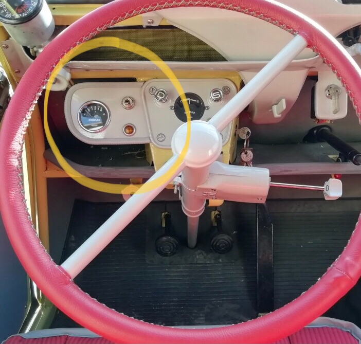

Bon, je pense pouvoir te répondre facilement car j’avais aussi le même souci (j’ai surtout envie de connaître le niveau en temps réel)
Du coup, je me suis orienté vers un accessoire d’origine (je pense que c’était un kit complet)
Pour ma part, j’ai trouvé par le plus simple des hasards (vide grenier), la platine nue, avec uniquement la commande anti brouillard et un voyant orange (montage par d’origine)
Pour la jauge, j’en ai pris une à 2cvp à côté de chez moi en 6volts et pour le manomètre, mon père en avait en rab et jai aussi trouvé via le boncoin (j’ai essayé plusieurs marques mais c’est avec un Jaeger d’origine que cela marche le mieux)
Avec du recul, si tu ne trouves pas la platine à un prix correct (j’ai payé 5 euros…), tu peux honnêtement te la faire en tôle avec les côtes d’un modèle
Je te laisse une photo

Merci pour les infos… et pour le côté électrique … pas trop compliqué ? Je vais essayer de trouver un manomètre sympa en 6 volts (j’en ai vu un pour combi) et puis cet hiver … je pense que la titine restera en hibernation… penses-tu qu’un mano pour une VW pourrait marcher ? … le couvre volant … très joli … par contre pour le montage, il y a quelques heures de couture ?

Pour le côté électrique, non très facile, 2 fils à tirer…..et surtout une bonne masse (pas l’outil, le point négatif !)
Pour le mano, il y en a plein sur LBC, mais comme j’ai mentionné, avec les jauges 6v d’aujourd’hui, seul les Jaeger fonctionnent !
Moi, je suis plutôt fan de l’origine ou des accessoires d’origine, donc pas forcément pour un mano de combi.
Quand au couvre volant, rien de compliqué car les trous sont déjà fait, et le fil est fourni. C’est mon épouse qui l’a installé, ça lui a prit 20 min

J’ai trouvé un mano Jaeger 6 volts de dauphine, il me semble le même que le tien chez un pro de VERDUN… 35 euros envoi compris … donc … reste plus qu’un support… une commande de sonde chez 2CVP …. Et puis un peu de temps et j’aurai un niveau d’essence plus simple que la jauge en fibre qui glisse et sue je dois récupérer avec un vieux ceintre …
